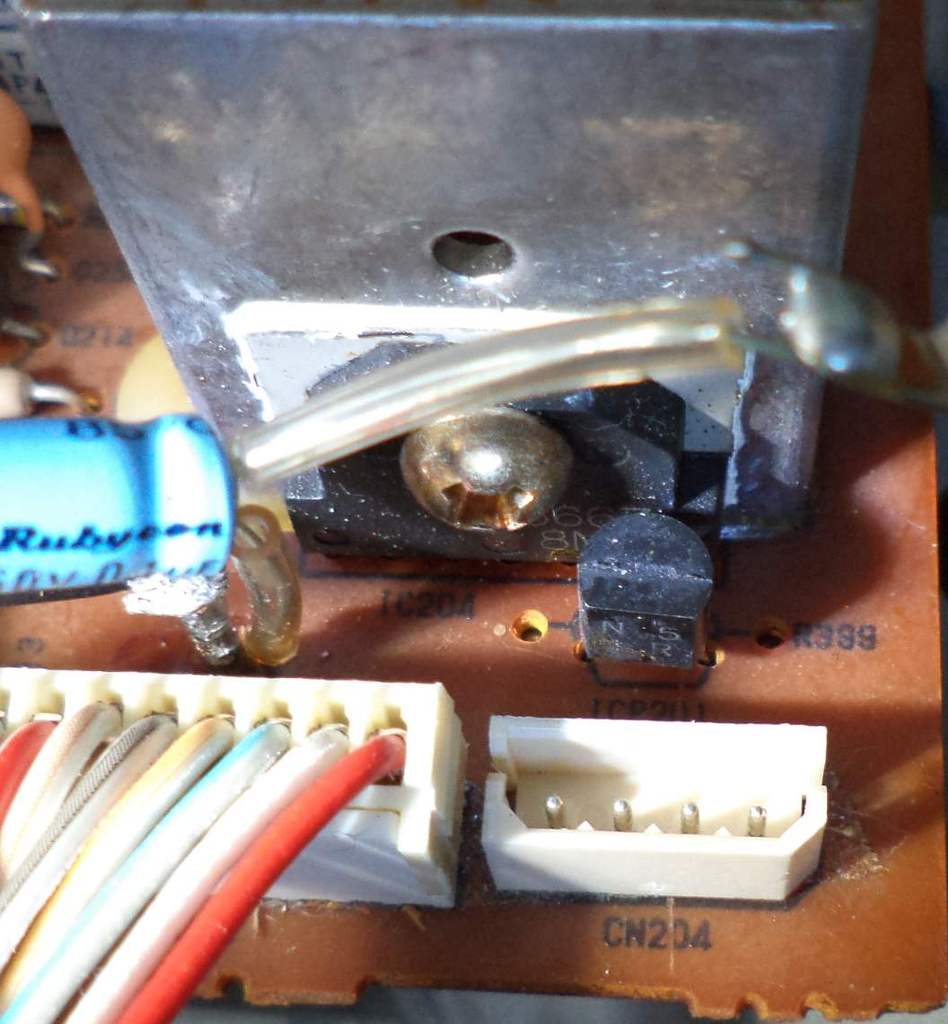

Üdv mindenkinek! Egy tunerben levő LA5667 stabkocka előtt a tápágban van egy két lábú TO-92 (?) tokos valami. Én nyitóirányban berakott zenerre tippelek, de csak jobb híján, fogalmam sincs mi lehet. Átégett a tokja, jelenleg nagyjából rövidzárként viselkedik. 3 betű van rajta: felül N 5, alatta baloldalt égésnyom, az 5-ös alatt pedig R betű. Fájlmellékletben próbálom feltölteni a képet az alkatrészről. Még egy dolog: a nyákon ICP201 az alkatrész név, az LA5667-nek IC203 a neve, a tranzisztorok nevei Q-val kezdődnek, a diódákéi D-vel, szóval minden elég jól klappol, de ezzel az átégett példánnyal nem boldogulok. Aki tudja a megfejtést, vagy hogy egyáltalán mit keressek (N 5 R-re mondanom se kell, nem sok értelmes találatot kapok, bárhol is próbálkozok ), ne tartsa magában. Köszi!

Nem lehet egy soros ellenállás (5 Ohm, előfordul ilyen tokban), vagy bizti (Bár biztik nem mennek rövidzárba)?
(#) spee981 válasza granpa hozzászólására (») Aug 29, 2013 /
Bizti! "To-92" fuse-ra már volt is érdekes találat: ICP-N5. ICP az annyi mint IC protector, és ezzel a NYÁK-feliratom is megfejtve. Képeket is találtam, alul különféle betűkkel (Q, S, talán még R is lesz). Köszi a segítséget!

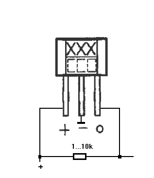

(#) reddot válasza Sebi hozzászólására (») Aug 30, 2013 /
Mértem, de tranyóként nem volt azonosítható. A műszerem tud bétát is mérni, de kifeküdt tőle. Azért kérdem, hátha valaki találkozott ilyennel. Valamikor hozzám került néhány darab és most akadt a kezembe, de nem tudom mi ez.
(#) kadarist válasza reddot hozzászólására (») Aug 30, 2013 /
Mozgass előtte mágnest és eközben mérj ellenállást a lábai között. Ha valóban Hall-elem, akkor változnia kell a mért értéknek.
(#) reddot válasza kadarist hozzászólására (») Aug 30, 2013 /
Nem reagál a mágnesre.
(#) Sebi válasza reddot hozzászólására (») Aug 30, 2013 /
Ha mégis hall-eszköz, akkor azok mind open kollektorosak. Húzd fel a kimenetét a tápra, úgy mérj rajta - vagy köthetsz az ellenállással sorosan egy LED-et. Aztán mozgasd a mágnest, mindkét polaritással próbáld meg.
Mellékletben a kapcsoló-hall bekötése. Ha véletlenül lineáris kimenetű eszközöd van, azoknál a kimenet és a +táp meg van cserélve. 5Vról már mennek, 12V-ot is szeretik.

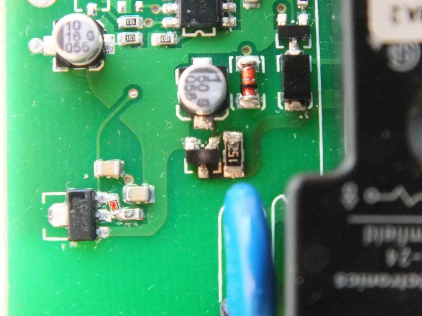

(#) babm hozzászólása Aug 31, 2013 /
Mi lehet a mellékelt képen, a bal alsó sarok felé látható SMD alkatrész? A képpel ellentétben a tokozás nem sérült, ez csak látszat. A felirat rajta, amiből a képen csak az eleje olvasható, S73E. Egy Pedrollo Easy Small II szivattyú vezérlőpaneljén van. A fölvett kapcsolási rajz alapján a gyanúm az, hogy esetleg egy mágneses érzékelő (Hall?).
Ugyanezen a panelen van egy MCK32 feliratú, 8-lábú SMD IC, ami alighanem egy mikrovezérlő (PIC?). A kép fölső szélén látszik egy része. Ez is érdekelne, mert ezen a néven, ilyen lábszámú eszközt nem találtam a neten.

(#) Sebi válasza babm hozzászólására (») Aug 31, 2013 /
Lássuk a kapcsolást!
Hall-nak akkor van értelme, ha a panel túlodalán - vagy innen előlről - vele szemben találsz mágnest, max 3..8mm távolságra. És hogy értelme legyen, még mozognia is kellene - pl egy karon amit kívülről mozgathatsz - hogy kapcsoljon valamit.
De úgy látom, hogy két lába közé - mintha utólag - tettek egy nulla ohmos SMD-t?!
(#) _vl_ válasza babm hozzászólására (») Aug 31, 2013 /
SOT223-as tokban jellemzően stabilizátort, tranzisztort, vagy FET-et lehet találni. A kapcsolásból azért nagy eséllyel el lehet dönteni, hogy melyikről van szó.
(#) reddot válasza Sebi hozzászólására (») Szept 1, 2013 /
Köszi a segítséget!
Megépítettem a kapcsolást és láss csodát! Reagál a mágnesre.
Még egyszer köszi mindenkinek!
(#) Sebi válasza reddot hozzászólására (») Szept 1, 2013 /
Ha unipoláris, akkor addig van nullában a kimenet, míg ott a mágnes, bipolárisnál az egyik pólus nullába billenti, a másik vissza.
(#) babm válasza Sebi hozzászólására (») Szept 1, 2013 /
Mellékelten a kapcs. rajz részlete. Az eszköz alighanem mágneses érzékelő, mert a lap szélén van, és a föléje kerülő műanyag burkolaton van egy kerek fészek, amibe a nyomóoldali szelep illeszkedik. Tehát mintha pl. a kimenő nyomásra kapcsolna. Ezt támasztja alá az, hogy az IC 8-as lába is bemenet érzékelő, arra egy nyomógomb van kötve. Az 1-es lábra egy nem SMD Hall-érzékelő kimenete megy (HAL 508A), ami a szívóoldalon lévő valamihez (szelep?) van közel, persze ez is a műanyag burkolat alatt. Ezen 3 bemeneten kívül 3 kimenete van, melyekre 2 LED és egy relét vezérlő tranzisztor bázisa van kötve. Ez utóbbi egyébként a fényképen a kék varisztor fölött lévő eszköz.
Az általam 1,2 ohmnak mért (sejtett) ellenállás valóban kicsit furcsán áll, meg egy kis piros festékpötty is van rajta, ezért nem olvasható le az értéke, de mintha az első és az utolsó szám is 0 lenne.
Egyébként találtam ilyen tokozású mágneses érzékelőket, tehát alighanem nem tranzisztor, stabilizátor, stb. van benne, de az általam eddig lelteket nem tudom a "koncepcióba" beilleszteni.

(#) Sebi válasza babm hozzászólására (») Szept 2, 2013 /
Az a gyanús, hogy ilyen kis értékűek az ellenállások... Meg hogy a talaj ágban van a táppal sorosan? Ez sem gyakorlat. Ha az első és az utólsó szám is nulla, akkor jól láttam: az egy rövidzár. Nézd meg a többi hall környékét is, de néhány száz ohmnál kisebbbeket nem raknak a kollektorba, hiszen nem kell nagy áramokat kapcsolnia.
(#) babm válasza Sebi hozzászólására (») Szept 2, 2013 /
A másik Hall nem SMD. A bekötése teljesen szokványos, a 3 lábból egy a táp, egy a föld, és a kimenet megy az MCK32 IC 1-es lábára egy 10 kohmos fölhúzó ellenállás segítségével.
Az SMD érzékelő azért gyanús, mert a tápfesz stabilizátor áteresztő tranzisztora kicsit megizzadt, a panel is enyhén barna árnyalatú lett alatta/körülötte. Ha tehát ez a keresett SMD valóban rövidzárat produkál(t), akkor megvan az izzadás oka. Ennek eldöntéséhez szeretném tudni, mi a szösz ez a rejtélyes érzékelő cucc. Enélkül értelmetlen lehet az áteresztő cseréje.

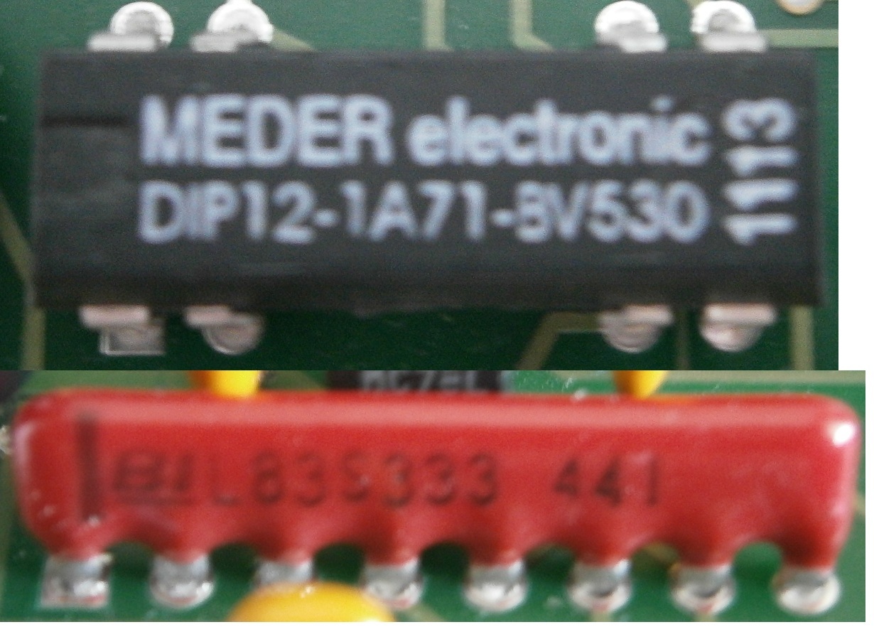

Ez a két alkatrész mi célt szolgál és mi a nevük? Valahogy kilehet őket mérni hogy jók-e vagy sem?
A "DIP12-1A71-BV530" alkatrészt mivel lehet helyettesíteni?
Még egy dolog.A "mc78l05acp" alkatrészt valamilyen úton módon kilehet deríteni hogy él-e még?

(#) Csongi_ válasza Directors hozzászólására (») Szept 2, 2013 /
A piros az ellenallashalo, ha jol gondolom 440 ohm-os, a masik IC, az valamifele optokapcsolo.
Ha tevednek akkor javitsatok ki.

(#) JaniK válasza Csongi_ hozzászólására (») Szept 2, 2013 /
A "Meder" egy DIP - tokos minirelé.
Mivel "DIP12-1A..." ezért alighanem 12 V-os a relé tekercse és 1 A a relékontakt terhelhetosége.
