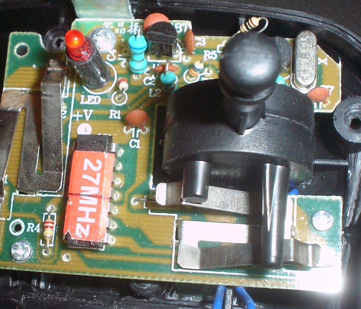

Nem olyan nagy terhelés az. Viszont jelzi a "macerálást". De ha látnánk a fólia oldalt, könnyen eldönthető lenne a kérdés. Szerintem inkább a vevő hangolódott picinység el.
A hozzászólás módosítva: Szept 2, 2013
(#) vargaf válasza pucuka hozzászólására (») Szept 2, 2013 /
Ha TX-2B az adó IC , akkor a LED annak 10-es lábára van kötve. A láb megnevezése az adatlap szerint: Power control output pin, akkor világít a rákötött LED, ha a kimeneten kódolt jel van. A nagyfrekvenciás jel attól még lehet hibás.
Üdv.: Feri
(#) gerenk válasza pucuka hozzászólására (») Szept 2, 2013 /
Szerintem is vevő gond van, lehet hogy nem sávközépre lett hangolva a vevő rezgőköre.
(#) gerenk válasza vargaf hozzászólására (») Szept 2, 2013 /
Így gondolom én is, az 500 mW 1 W körüli komolyabb adóknál alkalmaznak LED-et vagy DEPREZ műszert kimenő rf. teljesítmény indikálására, vagy mérésére.

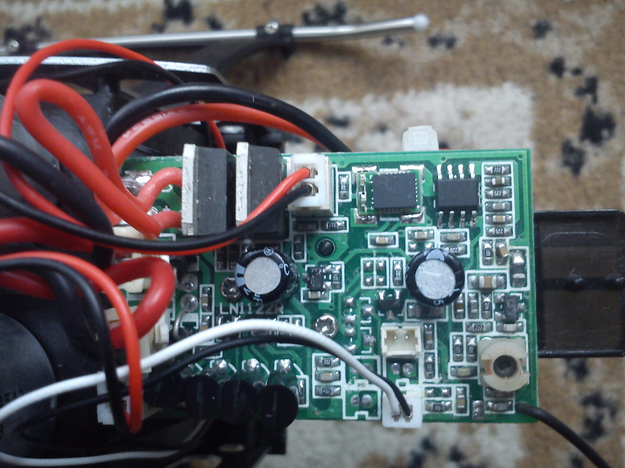

(#) Tergi válasza pucuka hozzászólására (») Szept 2, 2013 /
A vevő másik oldala.
(#) vargaf válasza Tergi hozzászólására (») Szept 2, 2013 /
Ez az adó fényképe? Mi az IC típusa?
Üdv.: Feri

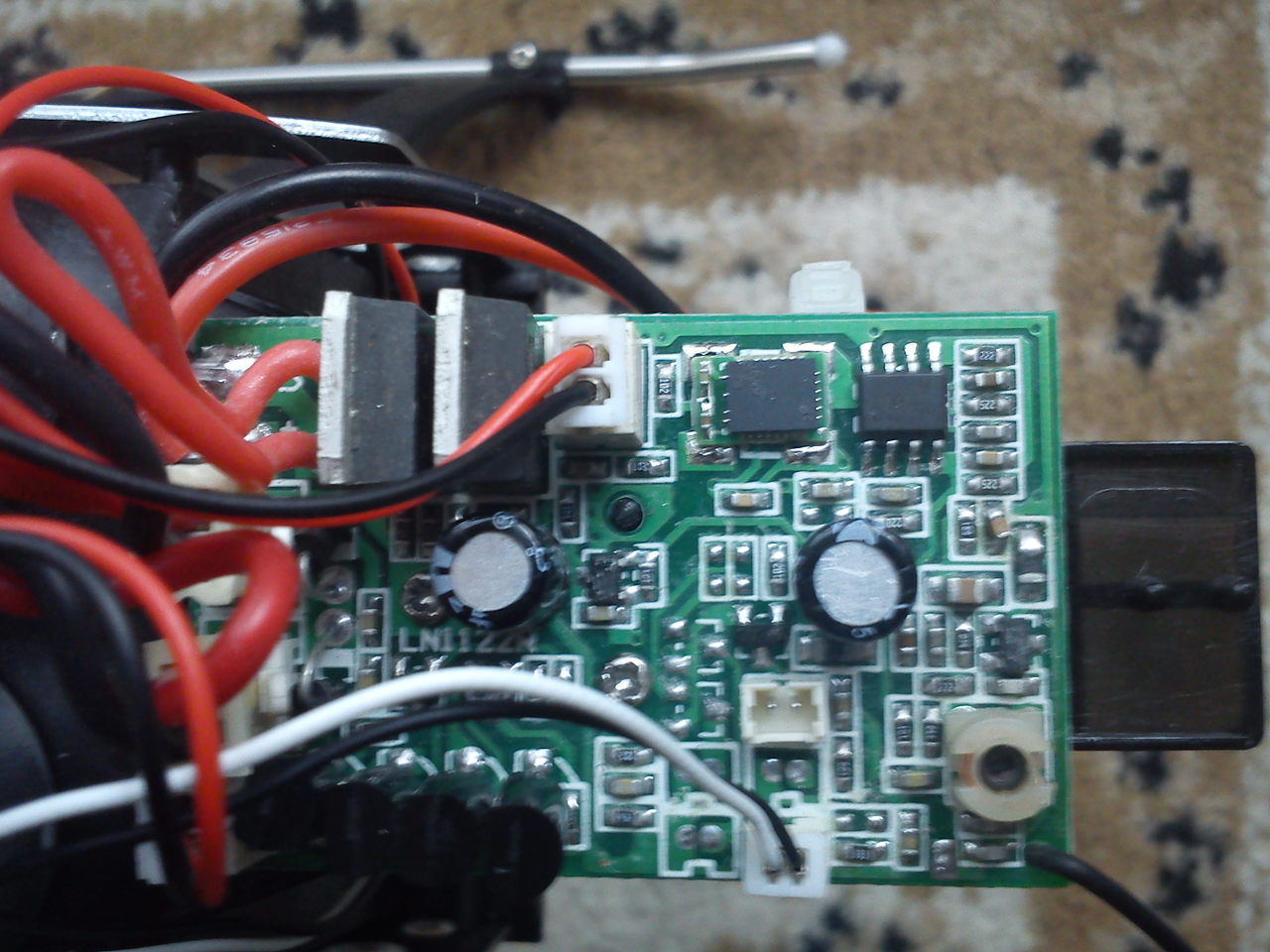

(#) Tergi válasza vargaf hozzászólására (») Szept 2, 2013 /
Szia. Ez előbb rosszul írtam, az az adó volt. Ez a helikopteren vevő rész.:
Az adó IC-n sajna nem látok számokat. Nagyító alatt sem, tök fekete az egész.
(#) gerenk válasza Tergi hozzászólására (») Szept 2, 2013 /
Válasz Ferinek. A vevő supreg redszerű , a 8 lábú smd 358-as dual-opa, a másik százlábú az
dekóder.
Az adó LED , a tipped igazolódott.

(#) Tergi válasza Tergi hozzászólására (») Szept 3, 2013 /
Szia. Kezd javulni a dolog, ma összeraktam a távirányítót, és a következőt produkálja. A helikopter antenna vezetékét ha megfogom, akkor rendesen veszi a jelet messzebbről is. Mi lehet a gond?
(#) pucuka válasza Tergi hozzászólására (») Szept 3, 2013 /
Ez is jelzi, hogy picinység hangászni kéne azt a vevőt. Ha megfogod az antennát, elhangolod többé kevésbé. De szakemberre kéne bíznod a dolgot.
(#) Tergi válasza pucuka hozzászólására (») Szept 3, 2013 /
Hol-hogyan lehet hangolni? Veszprém környékén ismertek valakit aki meg tudná csinálni?

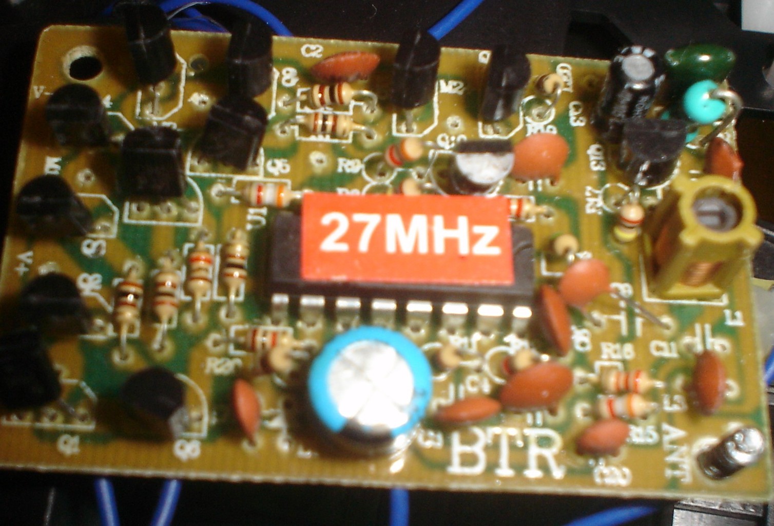

(#) jozsefka hozzászólása Okt 12, 2013 /
Nem régiben kaptunk egy rc autot.viszont valami szakzsonglőr forditva rakta be a 9V-os elemet a távirányitóba és azóta nem csinál semmit.Tudtok ebben segiteni,hogy mit nézzek át rajta elöször?Mi szálhatott el?
köszi

jozsefka:
Hogy konstruktív is legyek: tegyél fel képet a panel mindkét oldaláról!
