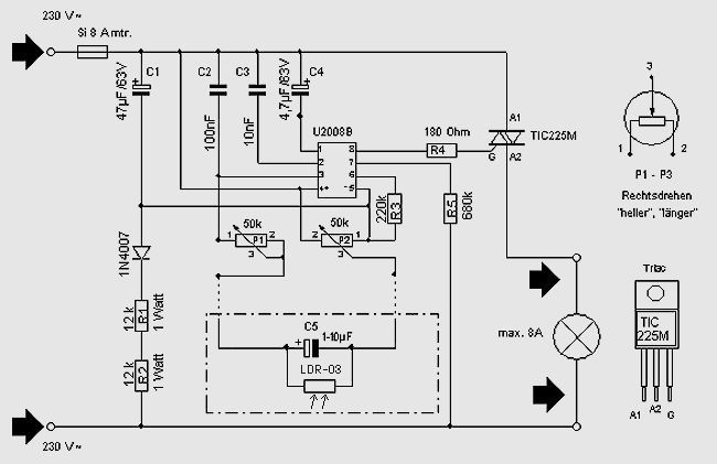

Segítséget kérnék. Összeraktam próbapanelon a mellékelt kapcsolást,de nem úgy működik,ahogy kellene. A P2-es potira reagál csak az áramkör,azt is úgy hogy a potinak kb a fél állásánál van csak szabályozás, 10-15%-os tartományban. Mit és hogyan módosítsak,hogy a poti teljes tartományban dolgozzon és szépen finoman lehessen a fnyerőt szabályozni. Ami változtatás a kapcsirajzhoz képest,hogy TIC225 helyett BTA26-ot használok a nagyobb áramok miatt. Segítségetek előre is köszönöm.
Hello! Nem ismerem a 2008-at, de a leírásodból arra következtetek, hogy a szabályozás nyílthurokban dolgozik, azért ilyen meredek a változás. A kapcsolásban van egy CDS fényellenállás, amin keresztül a visszacsatolás létrejön. Az benne van az áramkörben, értéke is megfelel a kapcsolásénak és látja is az izzót? üdv!
A fényellenállás nincs benne,az a rész direktre van kötve. Amúgy a 2008 adatlapját nézegetvén a mellékelt kapcsolás a "soft start" -os lesz szerintem kisebb módosításokkal,úgy hogy benne van a foto ellenállás. Az adatlapon a másik kapcsolás a "load current sensing". Nem lehet hogy nekem a trafó szabályzásához ( amit már korábban említettem ) ez nekem jobb lenne? Az izzóval csak próbálgatom a kapcsolást. Régebben a load current-es verziót is megépítettem,de ott is nagyon meredek a szabályzás. Lehet hogy ott csak annyi a hiba,hogy az R6-os árammérő ellenállás van rosszul méretezve és azért meredek a szabályzás?

De azért érdekes a gondolkodásod. Felteszed a rajzot, aztán kiderül, nem is az vagy úgy van megcsinálva, végül, hogy nem is ahhoz szeretnéd használni... Nem gondolod, hogy így kérdésnek ez ebben a formában egy cseppet inkorrekt? Egyébként lehet az is, hogy induktív terhelésre egész másként fog viselkedni a szabályozás. De én csak azért szóltam hozzá, mert próbáltam logikát keresni a hiba és a rajz között.. üdv!
Én áramkört tervezni sajnos nem tudok. Ezért csak az itt lévő fórumtársak segítségével tudok valami működőképeset alkotni,ha az amit gondoltam nem működik.
Vannak elképzeléseim,amik vagy jó,vagy nem. Lehet hogy rosszul közelítettem meg a problémám megoldását,de az elektronikai tudásomból arra következtettem,hogy az a kapcsolás jó lesz,mert kissé visszább azt írták,hogy ez már bevált. A tervem az volt,hogy a fotoellenállás helyére optot teszek,ami a trafó kapcsolgatását végzi majd,úgy hogy a beállítás nem változik. Bocsánat,ha ezzel megbántottalak,nem akartam. Remélem azért még szóba állsz velem... Üdv. Peti

a.: sok témát átnéztem és úgy éreztem a problémám megoldásához ez áll a legközelebb ( vagy javasolj valamit,hova kellett volna írnom,ha nem ide...) motorok fordulatszám szabályzása? ; hegesztő transzformátor szabályozása? ; b.: sokszor néztem az IC adatlapját is,de az angolom nem igazán jó,ezért kértem további segítséget itt a fórumon,aki már többet foglalkozott ezzel az IC-vel Az alapkapcsolást is megépítettem már,de ott is meredek a szabályzás.
Köszönöm még egyszer az eddigi segítséged. Igen én voltam a hunyó,rosszul adtam elő az egész dolgot és problémámat.
A 0-ról 100%-ra történő szabályzás a szabályzó poti kb fél állásánál van csak 20-25%-os úthossz mellett. A cél az lenne,hogy a lehető legfinomabban a poti teljes úthosszán történjen a szabályzás.
A alap kapcsolásban ( load current) a 3 poti közül csak az egyikre van a fent említett változás. A másik kettő érzéketlen.

Ismételten hozzátok fordulnék segítségért. ( Tudom a trafó végett nem ide illik a téma,de itt kezdtem el a problémám boncolgatását,ezért írok ide. ) Az U2008-at elvetettem,mert sehogy se sikerült a szabályzás vele,ahogy akartam volna. A csatolt kapcsolással viszont sikerült,csak az optocsatoló beillesztésével a kapcsolásba vannak problémáim. MOC 3051-el próbáltam,úgy hogy R1 és a DIAC közé tettem az optocsatolót. Működött is ,csak egy bizonyos leszabályzás után már nem kapcsol be. Ez kb 40% alatt következik be. Hova tegyem a MOC-ot,vagy mit illesszek még hozzá,hogy az alsó tartományban is működjön. Vagy mit javasoltok helyette egyéb megoldást. A lényeg hogy úgy kellene kapcsolgatni a triac-ot,hogy a beszabályzás ne változzon. Segítségetek előre is köszönöm. |
