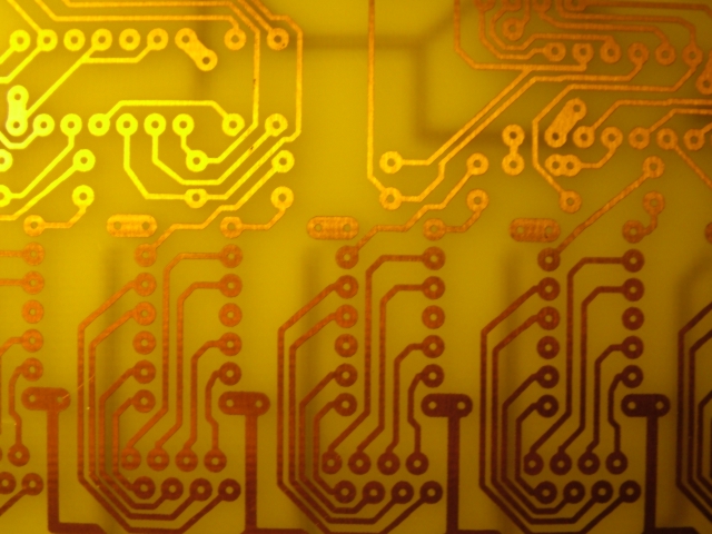

Üdv mindenkinek!
Itt az ideje, hogy közre adjak egy, az itt olvasottak alapján kidolgozott nyák készítési eljárást. Mint abszolult kezdő és amatőr kezdtem el olvasgatni ezt a topicot úgy egy éve. Azóta rendszeresen. Sok jó ötletet kipróbáltam, kísérleteztem, és szerintem egy jól használható módszer az eredmény. Íme:
Kész a nyák terv, kinyomtatom lézernyomtatóval írásvetítő fóliára. Ugyanarra a fóliára több rétegben. Tapasztalat: a fóliát „be kell járatni”! A szűz fóliára valamit rányomtatok, majd észter hígítós papírtörlővel lemosom. Erre azért van szükség, mert az első nyomtatáskor a fólia egy picit zsugorodik. Nagyító alatt a nyomatot átnézem, ha kell retusálom.
Gyárilag előkészített fotónyákot, pozitív előhívót és kíméletes maratót veszek az SOS től Elektroarttól, stb, mikor hol olcsóbb... Majd a fóliát és fotónyákot üveglapok közé helyezve jöhet a levilágítás: Egy 18 W-os energiatakarékos izzóval 20 perc. Tükörből ragasztottam egy dobozt, 16 x 20 cm-es alapterület, 26 cm magas, ebben lóg az izzó. Levilágítás után jöhet az előhívás. Nagyon lényeges, hogy az előhívó hőmérséklete 36-40 fokos legyen! Az előhívási idő 10-15 mp, de ez már szemmel is jól nyomon követhető folyamat. Ehhez a mutatványhoz nem kell sötétszoba, elég egy félhomályos helység. Öblítés után jöhet a maratás. Célszerű a lemaratott nyákot egy erős nagyító alatt átnézni, hogy van -e „rövidzár” valahol. Ha van akkor nyugodtan vissza lehet tenni a panelt a maratóba, mivel a kíméletes marató nem hajlamos az alámarásra. Maratás után újra világítás rajzolat nélkül, majd előhívás, hogy a felesleges fotólakktól is megszabaduljunk. Az eredmény egy csinos, szép vonalvezetésű panel, amit már csak fúrni kell...
Ezen módszer előnye hogy rendkívül részletgazdag nyák -ot lehet készíteni, a rajzolat fólia újra felhasználható, hátránya hogy macerásabb mint a vasalásos eljárás.
Próbáljátok ki, megéri!

(#) Hektor13 válasza Peti_85 hozzászólására (») Dec 4, 2007 /
Amit leírtam az mind fedi a valóságot! Bátran kipróbálhatod. Remélem már holnapra tudok digit fotógépet kölcsönkunyera, és akkor a kételkedőknek lesz bizonyíték!
Ez a 18 W-os izzó egy tükörből készült " kalitkában" van elhelyezve.
Akinek tintasugaras nyomtatója van, abba is lehet írásvetítő fóliát venni. Ugyanolyan jó, bár ezt nem próbáltam még ki.

(#) Hektor13 válasza Frankye hozzászólására (») Dec 5, 2007 /
Üdv! Ígértem pár fotót, íme:.. és szerintem nincs miért bocsánatot kérni.
(#) vicsys válasza Hektor13 hozzászólására (») Dec 5, 2007 /
Hmmmm. És mégis mozog.... (nem hittem én sem)
