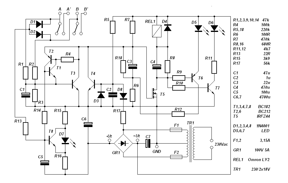

Sziasztok! Elhatároztam, hogy egyszerűsítem az erősítő kábelezést. Ennek érdekében közös panelre vontam össze az egyenirányítást, pufferelést, kimeneti DC védelmet és a túlvezérlés jelzését (clip).
A védelem áramkörben a korábban is bevált MOSFET hajtja meg a relét. Újdonságnak számít, hogy a relével soros RC elem a behúzás után csak tartóáramot biztosít. A relé áram gyorsított fel és lefutású. Az üzemkész és a hibás állapotot egy-egy LED jelzi.
Sok funkciós, egységes konstrukció. Gratulálok.
Még szélesebb körben lehetne felhasználni, ha a tápfeszültség változhatna bizonyos határok között, mert az itteni +-24V-tól magasabb feszültséget igényel sok erősítő kapcsolás (az érintett ellenállásokhoz lehetne egy táblázatot készíteni, vagy esetleg stabilizálni a védelem tápját).
Köszönöm az értékelésed! Ha befut pár eltérő tápfeszültségű igény, szívesen kiegészítem méretezési segédlettel. Ezzel szeretnék konkurálni.
Az említett "célt", véleményem szerint máris elérted.
Javaslok mindkét csatornára külön CLIP-et tenni (választható opcióként), és egy +-50V-os általános feszültségre is átméretezni az ellenállásokat (meghagyva a DC24V-os relét). A hozzászólás módosítva: Aug 19, 2013

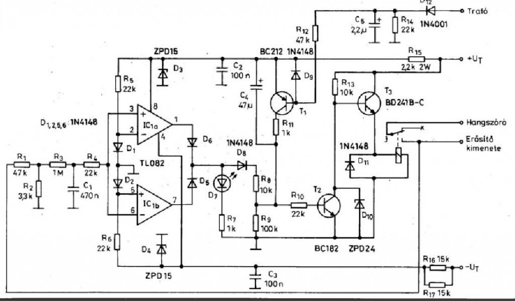

építettem egy hangszóróvédő áramkört. Elsö inditásra csak a piros led világított. aztán a rajzon látható hogy a C pontra váltófesz kelll. Így az áramkört meghajtó trafó szekunder tekercséről (14.5 V) rávezettem a C pontra. Azóta a piros led sem világit , csak akkor ha bontom a tápot. A bc212 tranzisztort kicseréltem de nem értem vele semmit. MI lehet a gond? válaszotokat elöre is köszönöm. A hozzászólás módosítva: Szept 6, 2013
Szia! Merész kapcsolás. Gondolom ebből lett átrajzolva.
A BD137 emitterén csekély lesz a feszültség a relé meghúzásához. Mérd meg kérlek!
- A piros Led világításának nincs köze a váltófeszültséghez. (Persze csak akkor, ha csak nincs valami zárlat a panelen.) De normál esetben (ha nincs egyenfesz a bemeneten) nem is kel világítania. De megtudhatod mi van ha megméred az IC lábán a feszültségeket. Amúgy minek a tápját bontod?.. - Reloop-nak igaza van, ki kell cserélni az R13 ellenállást egy 1kohm-ra hogy majd működjön is ha már jó.. üdv!
EC feszültség=0,94 V
EB feszültség=0,8 V
Ha 0,94V a kollektor-emitter feszültség, akkor a 12V-tápból 11V jut a relére. Annak (ha 12V-os) be kéne húzni, és nyilvánvalóan a zöld LED-nek is világítania kell.
de mégsem húzz be, pedig 12 V-os relék vannak benne.
de még rámérek hogy a relén mennyi van. A hozzászólás módosítva: Szept 6, 2013
Közbevetőleges kérdés: miért nem így építetted meg? Ez pont a Quad tápfeszültségéhez (+/-50V) van méretezve.
Kérlek, kezd a mondataidat nagybetűvel! Itt valamennyien törekszünk helyesen írni.
mert nem néztem szét. Amit megépítettem azt már rég tudtam hogy létezik és azért választottam azt.
na meg van az elsőszámú hiba. Nincs meg a pozitív tápfesz. Mindösszesen 0.97 V van. Valószínűleg amikor rákapcsoltam a C pontra a váltófeszt kinyomhatta a 7812 IC-t.
úgyhogy holnap annak a cseréjével kezdem A hozzászólás módosítva: Szept 6, 2013
Ne azzal kezd, hanem a hibakereséssel. Mert a 22kohm-on keresztül nem tudja tönkretenni a stabit a váltó. Ott valami kánya van. Akkor cseréld a stabit, ha a hiba már meg van!
Rendben, akkor még vizsgálgatom!
Amúgy mekkora váltófesz kellene a C pontra?
Erre egyszerű a válasz! Amelynek a csúcsértéke nagyobb, mint 12V. Hogy a BC212 le tudjon zárni ha a váltófesz megvan. Ettől nagyobb viszont lehet, mert a dióda a bázis-emiter között, és a 22k megvédi a tranyót.
