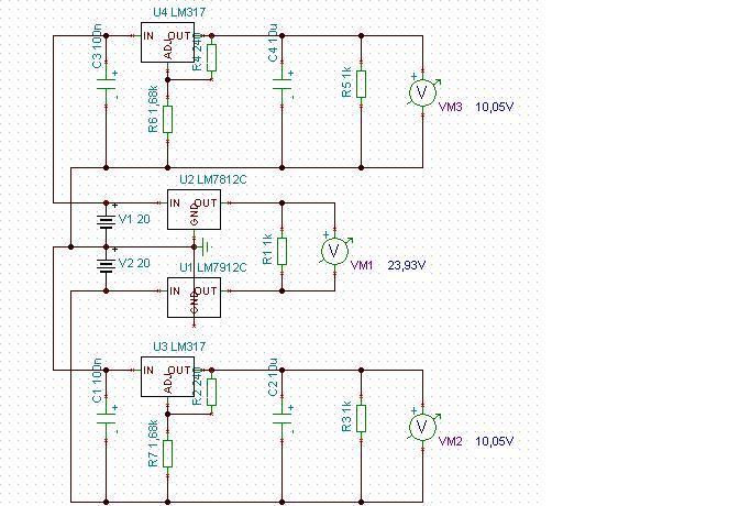

Sziasztok! Egy analóg 24V-os Plc-hez, aminek a bemenetei 0-10V-osak, ilyesmi táp kell?
Helló pont!
Idézet: „Egy analóg 24V-os Plc-hez, aminek a bemenetei 0-10V-osak, ilyesmi táp kell?” Ha kötekednék azt mondanám (pontosítás végett) hogy a PLC-k digitálisak. Analóg be és kimenetük persze lehet nekik. A kérdés nem világos számomra. Milyen PLC? A PLC-knek leggyakrabban 24V DC vagy 230V AC tápfeszültség kell. Ha analóg bemenetük is van, azok méréshatára pedig rendszerint: Feszültség mérés esetén: 0..5V, 0..10V, 1..5V, 2...10V, -5V...+5V, -10V...+10V Áram mérés esetén: 0...20mA, 4...20mA, -10mA..+10mA, -20mA..+20mA Egyéb: Ellenállás mérés, Pt100, Pt1000, és a szabványos hőelemek legtöbbje (T, J, K, S) Ezeket a távadó szolgáltatja. A mérőjel előállításának módja és a távadó táplálása annak a magánügye, az tartalmazza ezt az áramkört, így külön 10V-os vagy egyéb segédfeszültségre nincs szükség. Ha te építed a távadót, akkor más a helyzet. Próbáld meg úgy megfogalmazni a kérdést, hogy a lehető legtöbb információt tartalmazza arról, hogy mit szeretnél elérni. A körülmények sem mellékesek! Az az egy sor amit írtál édeskevés!
Köszönöm válaszod és bocsi, próbáltam tömören fogalmazni....Szóval, egy 24V-os tápfeszültségű mini PLC (konkrét típus még nincs, LOGO vagy APB) aminek a bemenetei analóg jel fogadására alkalmas 0-10V. Egy pár bemenetet használnom kell digitálisan is (nyomógomb). A "távadók" (érzékelők) táplálásáról úgyis nekem kell gondoskodni, akkor csinálnék tápot a PLC-nek is, ha különösebb buktatója nincs a dolognak.

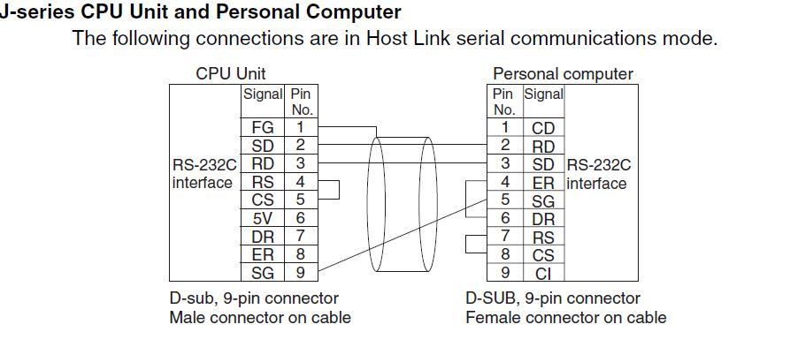

Egyébként tudod programozni az alsó porton keresztül is, ilyen kábelt meg tudsz magadnak forrasztani olcsón. Veszel egy papa, meg egy mama 9 pólusú Dsub-ot, 4 eres kábelt, aztán a mellékelt kép alapján beforrasztod. A komm beállítás a CX-Programmerben host link 9600 7,2,E. A CPU-n ha a port nem így van beállítva, akkor az 5-ös dip kapcsolót ON-ba tolod, és akkor erre a default kommunikációs beállításra áll be. Mai notebook-okon már nincs COM port, nekem a Moxa Uport 1150 széria vált be USB-COM átalakítóként. Van közte ami csak RS232-t tud, az 20e körül van. Ami RS232, RS422, RS485 az 35e. Azért javaslom, mert sok gyártmánnyal használtam már, és mindig bevált, míg az olcsóbb gagyi átalakítókat azért nem minden gyártmány szereti.
