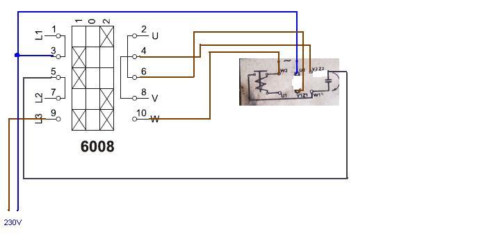

(#) Saitek hozzászólása Szept 9, 2013 /
Nagyon szépen köszönöm a segítségeteket!
Sajnos csak most volt időm foglalkozni a bekötéssel és nem is sikerült.
Lehet rosszul értelmeztem a rajzot,vagyis rosszul gondolkodtam,de a motor nem indul el,csak "búg". Mintha "nem menne egy fázis". Egyébiránt nem lehet rossz a rajz,mivel mindkét oldalra történő kapcsoláskor "búg" a motor és középen a nulla pontba történő kapcsoláskor "le is áll".
A hiba lehet ott lesz,hogy gyári előírás szerint a motorfelé 2-U-M az egyik állás, másik 8-V-M .harmadik 10-W-M jelölések vannak,tehát az egyik vezetéket a "2" pontból a másikat a "8" pontból kell áthozni,amiket meg is tettem.
Így nekem a rajzon szereplő U1("2"bekötési pont)V1 ; U2("8") V2 ;U3("10") W2 pontokra kötöttem őket.Lehet itt tévesztettem el valamelyiket.
(#) foxi63 válasza Saitek hozzászólására (») Szept 10, 2013 /
Megpróbáltam világosan lerajzolni, de van itt egy még világosabb...
(#) Saitek válasza foxi63 hozzászólására (») Szept 12, 2013 / 1
Köszönöm szépen a segítségedet!
Bevallom kicsit még tanácstalan vagyok...Kivettem a réz áthidaló vezetéket.Ezek szerint azt nem kellett volna.
A gyári bekötésen szereplő(GANZ kapcsolórajza) U-2 ; V-8 ; W-10 "kimenő" motor felé vezető bekötési pontok nem jók.Elvileg 2-6 illetve 4-8 van réz vezetékkel áthidalva.
(#) Saitek válasza Saitek hozzászólására (») Szept 12, 2013 /
Közben észre vettem,hogy a kapcsolóhoz adott bekötési rajz és amit a net-ről leszedtem és feltöltöttem ide nem egyezik...Ezen a rajzon a kapcsolóból kimenő pontok U-1 ; V-3 ; W-9

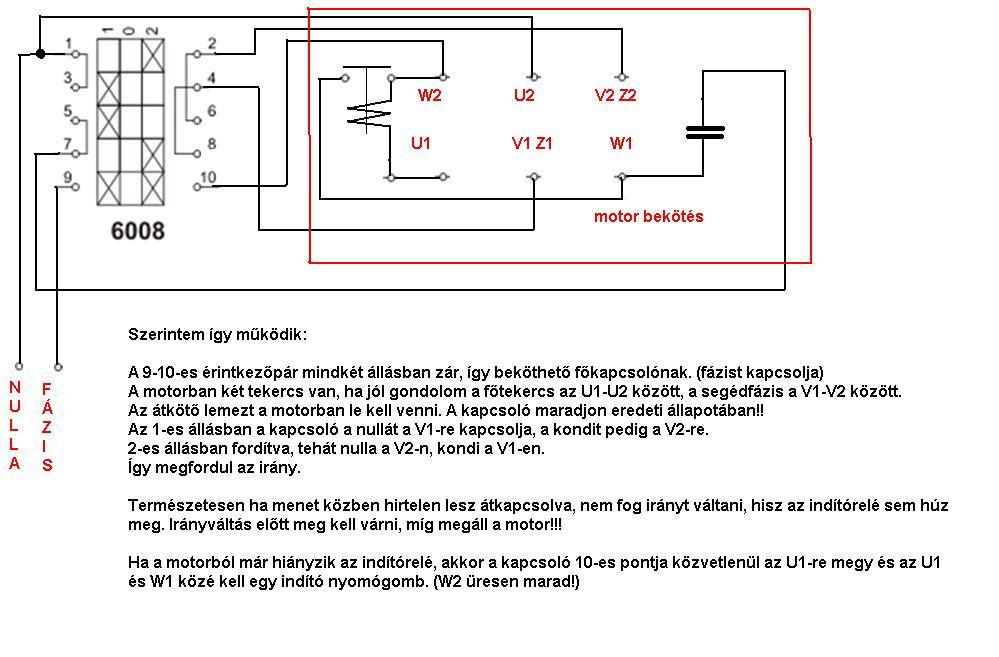

(#) Tomi111 válasza elektroton hozzászólására (») Szept 15, 2013 /
Nekem nem nyílik meg a pdf. A múltkori sem nyílt meg, hibát ír. Ezen a kapcsolón nem kívül vannak az átkötések? Ott, ahová a vezetéket is kötöd? Azok kivehetők.
Be lehetne kötni korrekten, csak most nincs itthon ilyen kapcsolóm éppen, hogy kimérjem.
Elvileg 5 érintkezőpár van benne. Egyik mindkét állásban vezet, ez lehetne a fázis kapcsolója.
Másik kettő az egyes állásban, a másik kettő meg a kettes állásban vezet. Ezekből összeköthető két váltókapcsoló, amivel már meg is lehet fordítani pl: a segédfázis tekercs két kivezetését. Ennyi lenne, de nem tudom így fejből a kapcsoló bekötését, a neten meg nem találtam. Azért kellene kimérni. (venni meg nem akarok csak ezért egyet)
Üdv! Tomi

(#) elektroton válasza Tomi111 hozzászólására (») Szept 15, 2013 /
A Ganz irányváltó kapcsolóban van két külső átkötés amelyik a két tárcsa közötti kapcsolatot biztosítja. Továbbá van még másik kettő átkötés mely az azonos tárcsán belüli átkötést biztosítja, na ez utóbbi van belül és nem látható csak mérhető. Nem tudtam, hogy az újabb kapcsolókban belülről vannak ezek átkötve, átkötéseket máskppen készítettem és meglepett, hogy veri a biztosítékot. Aztán kiméréskor kiderült a valóság. A GanzKK-tól kértem is a lefejtési rajzot melyet korábban mellékeltem. Igaz ebben sem jelzi melyik van belül, de azért hasznos az anyag.
Arra azért kíváncsi volnék Te hogyan kötöd be a háromfázisú irányváltó kapcsolót egyfázisú motorhoz, várom a rajzod.

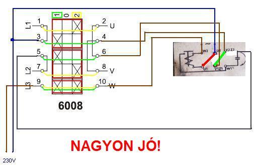

(#) foxi63 válasza VIM hozzászólására (») Szept 15, 2013 /
A Kapcsoló nem kapcsol nagy áramokat, hiszen a tényleges kondenzátor rákapcsolást továbbra is az áramrelé végzi. A bekapcsoláskor először zár a kapcsoló. majd meghúz az áramrelé, az ő dolga a kondenzátor csattogtatás. A megszorult fahasítót egyébként is előbb ki kell kapcsolni, és utána forgásírányt váltani.
(#) elektroton válasza foxi63 hozzászólására (») Szept 16, 2013 /
foxi63!
A közölt irányváltó kapcsolás müködőképes, én is így kötném be. A gond csak az vele, hogy így fix bekötés esetén megfelelő. Dugvillás táplálás esetén már nem megfelelő mert a Magyarországon használatos 2+F dugvillák nem garantálják a pólus helyes csatlakozást. Azaz a nulla helyére fázis kerülhet, tehát a fázis ott maradhat a motoron kikapcsolás (leállítás) után is. Ezért szükséges még egy kapcsoló érintkező amelyik a nullát is megszakítja, mint a Tracon-os katalógusban lévő.
Szerintem meg kisáramú, alulméretezett kapcsolót mégsem kellene használni (egyébként mekkora áramról is beszélünk?) mert az indulási , bekapcsolási áram átfolyik a kapcsolón, azt tudnia kell kapcsolnia.
(#) VIM válasza foxi63 hozzászólására (») Szept 16, 2013 /
Szia! Teljes mértékben igazad van, így tökéletesen működik! A két főkamra felváltva végzi el az áthidalások zárását és a kondenzátor átkötését a segédfázis tekercs egyik végéről a másikra. Talán annak idején az zavarhatott meg engem is, hogy minden szálat le kellene választani ahhoz, hogy érintésvédelmileg megfeleljen. Profi megoldásnak bizonyul de csak hozzáértőknek javasolt az utánépítés, mert így hasonlít a kapucsengő nyomógombhoz kivitt 220V-os megoldásra. ....de tényleg JÓ!
(#) Tomi111 hozzászólása Szept 16, 2013 /
Na csatoltam egy rajzot, remélem jó. Bár azt nem tudtam, hogy belül is van átkötés. ( én még a régebbi kapcsolóval találkoztam) Elektroton írása alapján feltételezem, hogy a belső átkötések az 1-3 és 5-7 pontok között vannak, a külsők meg a 2-6 és 4-8 között.
Na de nem is lényeges. A kapcsoló jó úgy , ahogy van eredeti állapotában. Nem kell levenni az átkötéseket!!!
Azért nézzétek meg, de remélem így jó!
Ja és természetesen irányváltás előtt meg kell várni, míg megáll a motor. Üdv! Tomi
