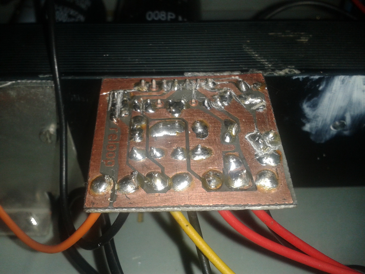

Sziasztok! Tudnátok segíteni hogy egy Tda7294V végfokkal épített erősítő kimenetén miért lehet 5V ac néha 8V ac meg olyan érzékeny hogy ha a fémlepot érintem meg kézzel lemegy 1.2V ac-ra, ha a kondik tetejét akkor 25V-ra is felugrik. Van bent egy dc védelem, tehát dc nem ad ki. Ez mikor elkészült semmi baja nem volt, aztán odaadtam a tulajnak, de még nem volt beépítve, aztán viszahozták mert a doboz közben elkészült és mikor el akartam indítani erős bugás jött belőle. Nem tudom mi történhetett vele.

Ha lekötöd a bemenetet a végfokon, és azt rövidre zárod, akkor is van DC a kimeneten?
DC nincs csak AC valamit erősit csak nem tudom mit.
Akkor AC. De így nézted? Mert ez inkább gerjedési probléma lesz.
Ez az AC egy búgás lenne (50/100Hz), vagy gerjedés a hallható hangok tartományán kívül?
Rettenetes erővel búg, hallhatóan.
A hozzászólás módosítva: Okt 8, 2013
Ha rövidra zárom a bemenetet akkor is van csak már 5.6V van a kimeneten AC-ban. Akkor az IC rosz?

Nézd meg szakadásvizsgálóval a test eljut-e minden pontra melyet a rajz előír. Az a pont különösen érdekes amire az előbb a bementet kötötted.
Íme a képek. A nyák vasalva, filctollal korrigálva a vezetősávok vastagsága, átnézve rövidzárra. Az erősítőben korábban volt már TDA, de saját hiba miatt meghalt. Kb fél éve állt az erősítő. Én nem látok rajta hibát. Nem tudom mi lehet a baj. Az ic mondjuk az olcsóbbik fajta.
A pozitív táp és a bemenet (3-as láb) között tisztítsd még a NYÁK-ot, a kondi beforrasztásnál különösen gyanús.
Minden gyanús részt mechanikailag kitisztítottam. Ez a képeken látszik. Szakadás vizsgálóval ellenőriztem a bemenetet, tápot, kimenetet. Kezdésnek zárlatot mutat mind a két táp a testhez képest, aztán néhány másodperc után megszűnik. Gondolom a kondik miatt. Az ic-re gyanakszom. Nem boltban vettem.
A hibás IC benne van a pakliban, nem Te lennél az első aki így járt.
A 3-as lábra menő sáv és a pozitív táp között kiloohm nagyságrendben sem lehet vezetés, azért említettem. Elég közel vitted.
Van néhány kOhmos ellenállás, ami folyamatosan emelkedik.

Test mindenhova jut ahova a rajz mutatja, ujra is forrasztottam a végfok panelon a legtöbb pad-et, de igy is meg van a 4.6V. Nem értem mi történtenhetet vele, mikor kiadtam a kezemből még müködött.
A cikk szerinti nyomtatott áramkört készítetted el?
Igen az lett. Képzeld az volt a baj, hogy nem volt földelve a fémházas potmeter, a bemenetre földelve jó lett, csak azt nem értem, hogy mikor egy órát járattam mikor elkészült, hogyhogy nem produkálta ezt. Egy kérdés lenne, az Ic mikor egy bizonyos hangerőn felkoppan, azt a túl nagy fesz miatt teszi, vagy pedig a hűtöfelületnek nem tudja átadni a hőt elág gyorsan és azért koppan esetleg?? +/- 35V-ról megy 4ohm-on. és a hűtést egy L tag közvetiti a bordára.
A torzítás mindkét okból bekövetkezhet. Ha az IC-t forrónak érzed, akkor a hővédelem a valószínűbb.
Átalakítottam az L-tagot, vastagabb anyagot tettem oda, és nem tettem az ic alá szigetelőt, csak az L-tag alá, a toroidot meg visszatekertem 4-4V AC-val (26-ból 22V-ot csináltam), kb egy óra és letesztelem, mert vissza kell még burkolni a torroidot. Terhelve 30V már nem lesz sok neki? Szerinted? Mert akkor tekerek még le ha szerinted még galibát okozhat.
