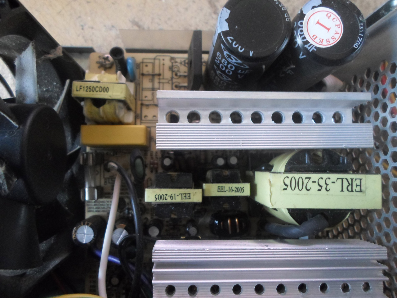

Próbáltam már gyűjteni infokat PC táp átalakítása állítható tápegységre, de olyan terjedelmű dolog van itt, hogy nem igazán látom át.
Szeretnék segítséget kérni, hogy LM338-al, hogyan tudnám megoldani a csatolt tápnak az átalakítását állíthatóra és akár 5A-re?
Mit kellene csinálnom vele pontosan? Mit kell kiiktatni, cserélni esetleg? Van egy másik típusú 400W-os ATX tápom, de most csak az egyiket csatoltam.
Sajnos, nem igazán látom át a pc táp felépítését.

(#) laszlokunstar válasza Mexbacsi hozzászólására (») Okt 12, 2013 /
A tápodban sajnos 2005-ös pwm vezérlő lakozik Bővebben: Link.

(#) Mexbacsi hozzászólása Okt 12, 2013 /
Értem, akkor hagyom, ha nem megoldható az ilyen IC-s. Max kapcsolóüzeműként mőködhet, ha jól sejtem?!
Viszont van még egy ilyen tápom és ez így néz ki (LM339 és KA7500)

(#) Mexbacsi válasza laszlokunstar hozzászólására (») Okt 12, 2013 /
Értem. Legalább az alapanyag megvan, viszont nem tudom, hogy mit kellene tennem hogy nyerjek belőle 5A-t és legalább 20V-ot.
Nem találtam leírást hozzá még.
És az nem probléma, hogy nekem 339-em van benne? Mert ez esetben a módosítás is másként kell, hogy történjen.
Amit kaptam Tőled linket nem értem egyáltalán.
A fórumot már olvastam, de mindenki 20 felé beszél és nem világos, hogy mivel is kell és hogy kezdenem.
Kiindulási állapot, jelzi mit kell eltávolítanod, ez a végeredmény.

(#) Doncso válasza Mexbacsi hozzászólására (») Okt 12, 2013 /
Ez egy marha jó alap, 400w-os és KA7500 van benne. Mázlista.
Ja, csak még mindig nem tudom mit kezdjek vele, mert ebben 339-es komp. van. Nyilván nincs mindenre érvényes sablon, de ehhez tényleg 0-ként állok hozzá. Eddig gitár torzítókat csináltam, de ez még új és nem tudom, hogy lássak neki. Még a fent linkelt rajz alapján sem.
Úgy nézki ki előbb érdemes lesz "kibeleznem" a dobozból.
(#) proli007 válasza Mexbacsi hozzászólására (») Okt 12, 2013 /
Hello! Legalább is kitakarítani, megismerni melyik fokozat hol van benne, hogyan működik a táp. Mert ha teljesen kezdő vagy, akkor ez nem az a dolog, ahol működik az "ezt kösd össze és már működik is" a dolog.. üdv!
Mind Doncso-nak, és proli007-nek is igaza van. Most látom, hogy a primer oldalra 680µF-os kondikat tettek be ez nagyon ritka!
Tehát a teendőd egy 60W-os izzót sorba kötsz a táppal a primer oldalán, majd a topicot olvasva elkezded az átalakítást.
