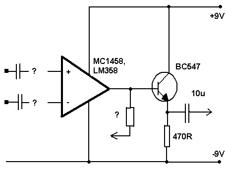

Kedves Mindenki!
Eléggé kezdő vagyok komparátor témában, de nagyon érdekel.
Egy rádió mixer szimmetrikus kimenetére szeretnék a képen lévő audio erősítőt készíteni. Mindenképpen szimmetrikus bemenetű kell, de sajna az LM386 saját zaja ide túl magas.
Valaki segítsen legyen szíves, hogy hogyan kapcsoljam össze a két eszközt szimmetrikusan, illetve a komparátor kimenetéről jövő ellenállást hova kössem? Nekem összesen 50...100-szoros erősítés elegendő lenne.
Segítségeteket előre is köszönöm.

(#) reloop válasza tranyoval hozzászólására (») Okt 14, 2013 /
Szia! Kérdésedből úgy veszem ki, analóg jelet szeretnél átalakítani, erősíteni. Ez esetben nem helyénvaló a komparátor kifejezés.
A kimenetet mekkora impedanciával szeretnéd terhelni, azaz mi lesz rákötve?

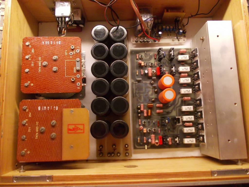

(#) feccus hozzászólása Okt 15, 2013 /
Mi a véleményetek az alábbi kapcsolásról,tudhatja a feltüntetett teljesítményt ill.érdemes-e megépíteni,esetleg valaki már találkozott-e vele?
Köszi.

(#) blasz válasza feccus hozzászólására (») Okt 15, 2013 /
Ő azSzia nekem ez megvan építve kicsit szenvedős, de jó hangja van
(#) feccus válasza blasz hozzászólására (») Okt 15, 2013 /
Teljesítményre mennyire jó?
Milyen teljesítményű trafókat használsz hozzá?
A tda7294-7293-hoz hasonlítva szerinted milyen?
Köszi.
Azt nem tudom,nálam a TDA ic tiltó listán van.Szól nagyot bár én alakítottam rajta.Nagyobb meghajtók,nagyobb végek.Ja a tápfesz 2x75vDc a két trafó sorba van kötve hozzá.Kb 650w lehet a 2 trafó.
A tranzisztorok MJL21193-94 a meghajtó MJE15032-33
A hozzászólás módosítva: Okt 15, 2013

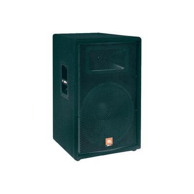

Azért kérdeztem a TDA-hoz viszonyítva mert jelenleg egy sztereó TDA7294 -es van és azon a végen gondolkodtam amit te is megépítettél. Jelenleg csak egy 350w-os 2x50vDc teljesítményű toroidom van szabadom,nem tudom hogy vele milyen lenne.
2db JBL hangfalhoz készülne,szerinted milyen lenne hozzá?
Az mindig a hangsugárzó érzékenységén múlik,ha kevés nagyon akkor köthetsz rá 1000w is akkor sem fog szólni rendesen.350w trafóval meg 2x150w jó esetben tud kijönni belőle.Ez most 44vAc jön ki belőle 6ohm terheléssel mérve az 280w körül lehet.
Köszi az infókat,nem tudom mi tévő legyek az építéssel kapcsolatban.
Egyébként a hangfal érzékenysége 98dB.
