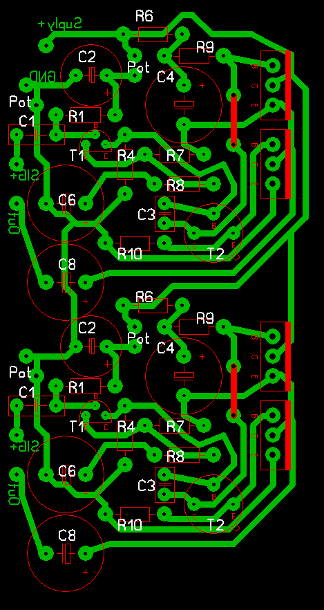

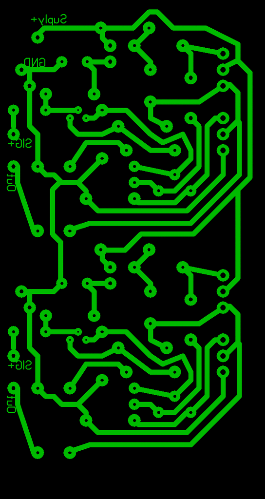

Sikerült megcsinálni a nyák tervet.
Átnéztem én nem találtam benne hibát, ha megkérhetnélek titeket ti is nézzétek meg hátha megláttok rajta valamit amit nem vettem észre. Köszönöm! A C3 a rajzon nem látható mivel az a 22pF-os kondenzátor!
A bemenet és a kimenet szerintem közel van egymáshoz mást én nem találtam , a c6-al tegyél párhuzamosan egy 1mikro polarizátlan kondit állítólag jót tesz én egyből bele tettem így nem tudom mekkora a jelentősége de ha van kihagyva hely könnyű utólag is betenni.
A bemeneti kondit helyét alakisd ki többféle méretre sokat lehet vele variálni , a kimenő kondival is kell párhuzamosan polarizálatlan kondi .
Az mért baj ha a bemenet és a kimenet ennyire közel vannak egymáshoz?
Ha a C6 C8 kondi közé teszem ott már jó helye lesz?
Lehetőség szerint legtávolabb, az adott helyen.
A T1 elég szokatlan lábkiosztásúra van rajzolva. Direkt?
Adatlap szerint néztem és úgy rajzoltam. Gond van vele, elrontottam?
A hozzászólás módosítva: Okt 16, 2013
Az adatlap csalóka, a Quad405-ben sokakat megtréfált. Ezt nézd, ez működik.
A GND-t majd a véglegesben csillagpontosra rajzold. Az angol nyelvű felirat önmagában is zavaró, hát még helyesírási hibával (Suply) A hozzászólás módosítva: Okt 16, 2013
Köszi. Át fogom rajzolni Annak örülök, hogy nem csak engem tréfált meg.
Ha jól emlékszem a bekötésre néhány gyártó használja fordítva, vedd meg az adott alkatrészt és nézd meg a gyártmánya szerint a bekötését, vagy direkt csak a elterjetteb bekötésűt vegyél, a későbbi javítás és utánépítés könnyeb .(nehezebb ellnézni)
Igen én is azt terveztem, hogy biztos ami biztos megveszem és le ellenőrzöm és csak úgy építem be.
