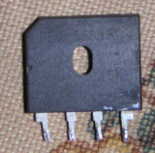

Az égős teszt alatt csak a +5VSB részt adta, bekapcsolni nem volt hajlandó. Itt vétettem egy nagyot, mert kipróbáltam egy 5A-es üvegbiztivel. Elővigyázatosságból azért körbetekertem szigetelőszalaggal, hogy ne repüljenek szét a szilánkok. --> úgy néz ki lottóznom kéne!
Csak ezután kerestem zárlatot. A graetz két lába között mértem. Ott volt egy SMD 1206-os méretű kondi, előbb azt forrasztottam le. A zárlat maradt ezért a graetz következett: zárlatos!
A primer tranyóknál nem mértem zárlatot, a szekunder oldalon viszont az 5V-GND között 14 Ohm-ot adott és vadul sípolt a multiméter. Kiforrasztottam a kettősdióda lábait, úgy mértem, de nem az volt. Kis fejvakarás után elővettem az ősrégi XT gépem tápját, az 5V-ot egy ampermérőn rávezettem. Kb. 0.5A volt, ami akár elmegy üresjárási áramnak is egy 250W-os tápban.
Utolsó teszt: egy roncs Mercury táp apró graetz hídját bekötöttem, majd égős teszt: az égő felvillan, majd elaludt! +5VSB újra mérhető. Egy darab dróttal rövidre zártam a bekapcsoló részt az ATX csatin, majd úgy dugtam be. Égő felvillan, pár másodperces fáziskésés után megjelenik a +5V a kimeneten. A 12V és a 3.3V is mérhető volt. A 12V-nál 12.9V-ot adott, kicsit sokallom. Most már érdemes új biztivel összerakni és kipróbálni? Sajnos nem vagyok tele biztivel hogy mind ellőhessem, és gondolom egy normális graetz sem árt...

Ha a graetz csere után megszűnt a zárlat, akkor az volt a hunyó. Elvileg 4A-s bőven elég bele, a gyári sem hiszem hogy erősebb volt.
Az 5V és a föld közötti 14 Ohm akár jó is lehet, ellenőrizd a kimenettel párhuzamosan kötött ellenállást nincs-e megégve (ezeket teljesítményileg eléggé alulméretezik, pedig fűtenek rendesen). Ez az ún. áramfigyelő ellenállás 10 - 20 Ohm között szokott lenni.
Ha minden más rendben van, akkor összerakhatod - bár még a kondikat sem ártana egy ESR mérővel átmérni akár púposak, akár nem (elég öregecske ez a táp!).

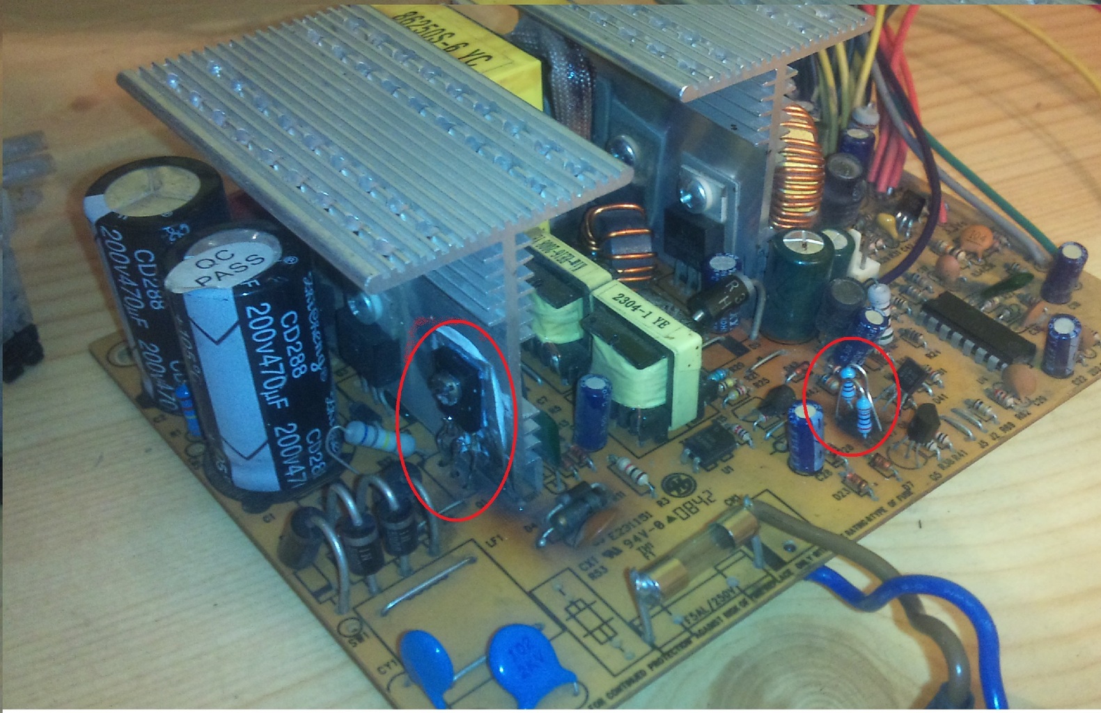

(#) zlala válasza kadarist hozzászólására (») Nov 12, 2013 /
Megvizsgáltam az összes kondit. A gyenge áramú oldalon volt 5db felpüffedt állapotú -amiket cseréltem. Sajnos nem változott semmi, továbbra is ciripel.
Viszont szétszedett állapotban meghallgatva a nagyfeszültségű oldalon hallatszik a hang.
kép:
http://kepfeltoltes.hu/131112/2013-11-11_18.42.44_www.kepfeltoltes.hu_.jpg
Ezek közül az alkatrészek közül mi adhat ki hangot?
pl.: fojtótekercs tud ilyet produkálni? (le vannak ragacsozva -egy sem mozog...)
Köszi.
