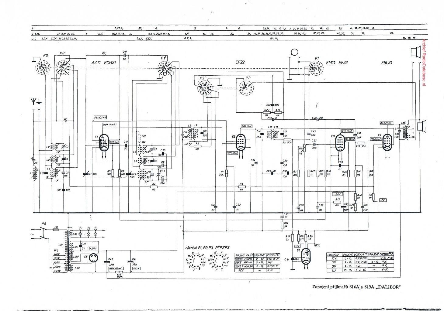

Szereztem kábelt, de még nem volt időm hangolni. A hegerőponti nem jó, és ráadásul nem tudom, hogy milyen paraméterű kell bele (Az eredetin már nem olvasható). A kapcsolási rajzon csak ennyi van írva 0,5 M. Honnan lehetne letölteni az Elektroncső Atlaszt djvu vagy pdf fájlként?
Hangerőpoti elvileg 0.5 Megaohmos, ha kapcsolós, akkor küldök neked egyet. Ha nem találok pont ilyet, akkor 1Megásat, de az is jó lesz. Nem láttam ilyen készüléket, kapcsolós a hangerőszabályzó?
Nem kapcsolós. A bekapcsolás a hangszínszabályzón lenne ha működne, így a hálózati dugó csatlakoztatásával lehet bekapcsolni a rádiót. Valamikor évekkel ezelőtt valamelyik tulajdonosa lekötötte a potiról, így lett direkt kapcsolású. A hangerőpotinál csak az ellenállás nagysága a mérvadó?
