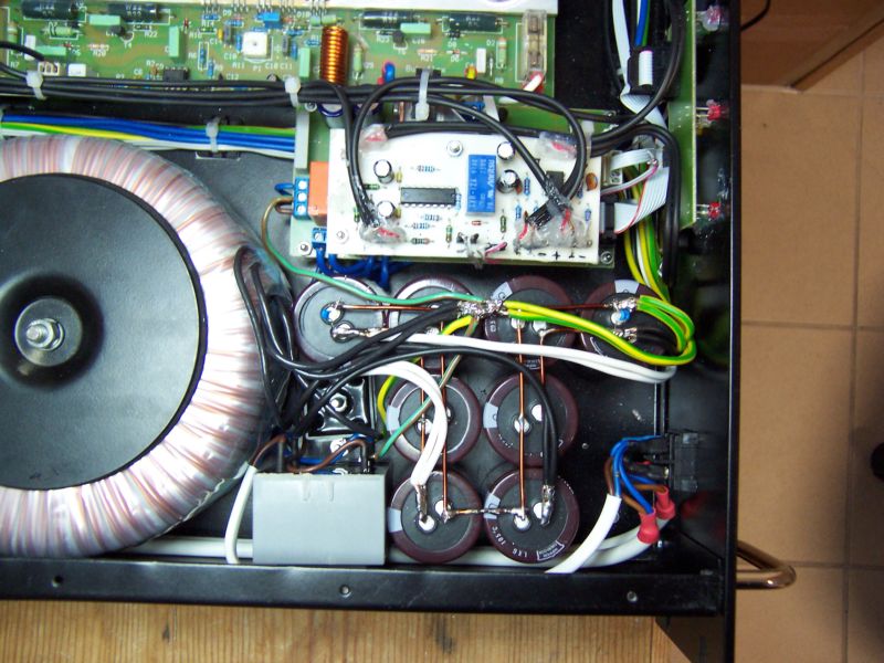

Végre sikerül beszereznem egy toroidot a végfokomba, így össze tudtam szerelni működőképesre, de az a gondom, hogy nagyon búg a kimenet. Mit tudok vele kezdeni, hogy ezt megszűntessem? Építettem be egy kapcsolót, amivel a bemenetet le lehet földelni, ill füldfüggetleníteni (GND-Lift), és az utóbbi állásba kevésbé búg. A földeket igyekeztem egy helyre összeszedni, csak az előbb említett kapcsoló földelése, és a tápcsatlakozó földelése került egybe, és külön helyre! Ha a végfokpanelekről lehúzom a bemeneti kábelt, megszűnik a búgás.
Csatolok pár képet róla, esetleg van jobb minőségű is, de azoknak nagyobbak a méretei. Töltöttem fel képeket ide.
Enyém is búgott..... Utána én lehúztam a földet a dobozra és megszünt :yes:
