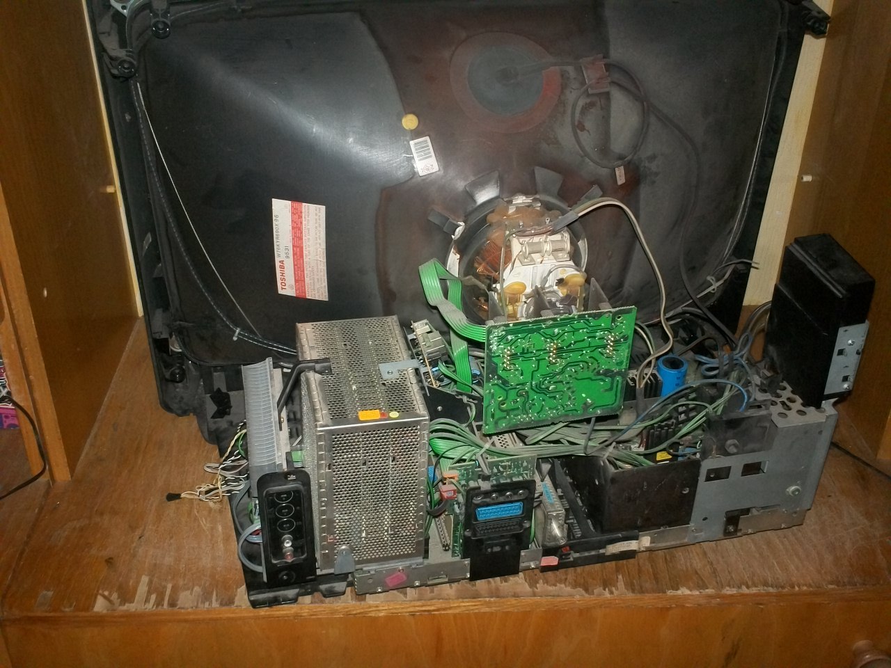

Lenne egy olyan kérdésem, hogy kivitelezhető lenne-e! Adot egy régi grundig M 82-169 Pal Plus tv-m, van benne egy 6 kanal Dolby panel amire csatlakozik a 2-db első hangszoró meg 1-db SUB hangszoró! A kérdésem a következő meg lehet-e oldani, hogy azt kivenni belőle az első panelal együtt amivel hangot lehet fel le adni és egy kisebb erősítőként használni, mint pl egy 2.1-est? Képeket mellékelek! A válaszokat előre is köszönöm! A hozzászólás módosítva: Nov 24, 2013

Még az előző hozzászolásomhoz anyit kérdeznék, hogy ha az egész képcsőt lekötném a panelről és mindent kiszednék a tv-ből, úgy lehetséges lenne használni csak zene halgatás célra? távírányítóm van hozzá amivel AV-ra tudom tenni és rca-3,5jack kábellel kötném össze a számítógéphez a hangkártyára a hangot!
ez kivitelezhető lenne vagy a képcső nélül?
