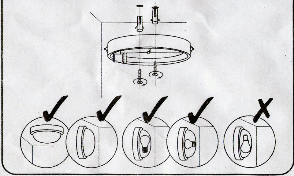

Üdvözletem! Van egy Gao Vario mennyezeti lámpatestem, mely leírásának egy részlete látható a képen. Ezen az szerepel - ha jól értelmezem -, hogy függőleges falra szerelve (nem mennyezetre) nem lehet a lámpatestet úgy felszerelni, hogy a foglalat van felül. Az a kérdésem, hogy egyáltalán jól értelmezem-e ezt, illetve ha igen, akkor miért nem lehet így szerelni? Előre is köszönöm.
(#) Gabó válasza szaot hozzászólására (») Dec 7, 2013 /
A tippem a hő iránya lenne. Abban az állásba, a hő felfele száll, és nem tenne jót a foglalatnak. De ez csak tipp.
(#) mikrokapcsolo válasza Gabó hozzászólására (») Dec 7, 2013 /
Nagy valószínűséggel a felfele áramló hő károsítaná a foglalatot.
