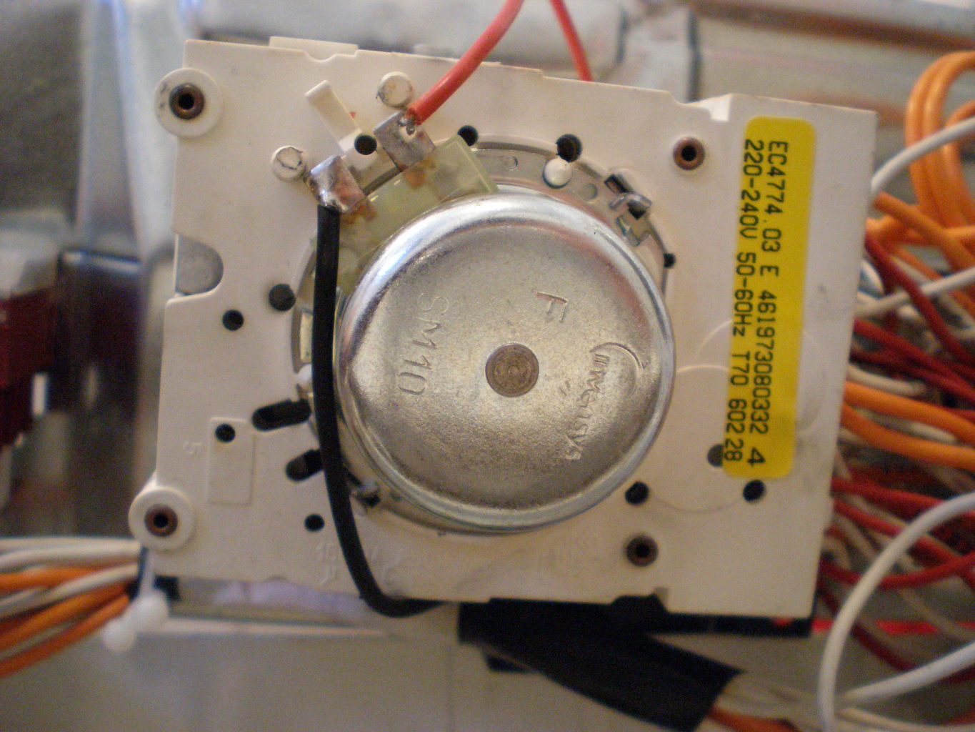

(#) Gab_Bee hozzászólása Dec 9, 2013 /
Segítségeteket szeretném kérni a következőben.
Van egy Whirpool AWT 2284/1 - 800-as típusú 10 éves mosógépünk. A mai napig szépen működött, semmi problémája nem volt, ám ma már nem forgatja a motor a dobot. Az időzítő része halkan kattog ahogy szokott, a vizet fűti és a szivattyúzás is gondtalanul működik. Apró hibája hogy nem mos. Mi lehet a baja? Én a program kapcsolóra gyanakodom, mert ugyan kattogni kattog, de magától már nem képes forogni. Ha manuálisan forgatom, akkor megengedi a vizet, fűti, leengedi, de egyszer sem próbálja meg forgatni a motort s ez által a dobot.
Esetleg tudtok segíteni valamilyen ötlettel, hogy mit kellene megnézni rajta mint esetleges hibaforrás?
Néztem hozzá programkapcsolót, de 28 ezer ft, így ezért elsőnek szeretnék meggyőződni arról, hogy vajon mi lehet a baja.
Válaszotokat előre is köszönöm.
Üdvözlettel: Gab_Bee
(#) zoz11 válasza Gab_Bee hozzászólására (») Dec 9, 2013 / 1
Először én a motorba nézném meg a szénkeféket, nagy valószínűséggel azok koptak el. Ha nem akkor van a gép hátsó oldalán egy kis elektronika, azon egy 1,5µF os kondi gyengélkedik. Vagy mind a 2 hiba egyszerre

(#) Gab_Bee válasza zoz11 hozzászólására (») Dec 9, 2013 /
No meglestem a szénkeféket, azok szerintem jók. kb 1cm- hosszúak és erőteljesen nekinyomja a rugó a kommunátornak.
(#) Gabó válasza Gab_Bee hozzászólására (») Dec 9, 2013 / 1
Hát, az 1cm már határeset. Azért egy motor takarítás is lehetne, kommutátorok közti lerakódás, de lehet a programkapcsoló van "beégve" és kontakthibás. A motor kap feszt, mikor mennie kellene?
(#) Gab_Bee válasza Gabó hozzászólására (») Dec 9, 2013 /
A Motorra menő csatlakozón 6 pólus van. mot 1-től mot 6-ig címkézve a kábel. Itt melyen kellene mérnem feszültséget?
Szerk: Az esetleges programkapcsoló beégést lehet javítani házilag?
Ahogy elnézem a manualt, a 4-5ös csati lesz a motor.
Hát ahhoz szét kell szedni annyira, hogy a kontaktusokhoz hozzá lehessen férni. Ha csak el van koszolódva, akkor törlés, és nagyon finom csiszolópapír kell hozzá.
Mos: Ahogy nézem valamilyen szinten szétszedhető, hogy nem kapod szét a házat, de így gugli képről nehéz megmondani
Sajnos, ahogy néztem csak a forgató motort tudnám leszedni a programkapcsolóról, a többi az szegecselve van.
Ha csinálsz jó fotókat, megnézem, hogy lehet "belejutni"
Rendben, megpróbálok. Egy pillanat!
Ilyeneket sikerült:
