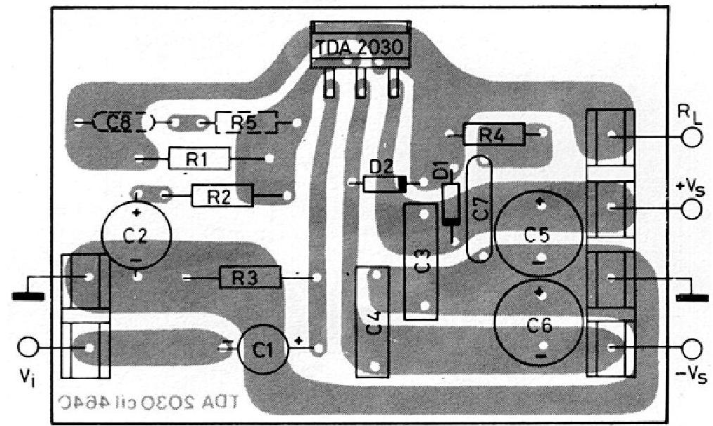

(#) INOX 4 EVER hozzászólása Okt 1, 2013 /
Szeretnék építeni egy TDA2030-as sztereó, egy TDA2050-es sztereó, egy TDA2052-es sztereó és egy TDA7294-es mono végfokot.
A kérdésem az lenne, hogy ha mindegyiket szimmetrikus táppal hajtanám ,jó ha az adatlapon szereplő kapcsolásokat megépítem, vagy kutassak valami bonyolultabb után?
Előre is köszi
(#) vipera1997 válasza INOX 4 EVER hozzászólására (») Okt 1, 2013 /
Szerintem keresgess tovább, ajánlani tudom reloop forumtársat ő neki minden ilyen dokumentációt megkapsz és neki vannak saját paneltervei ami tesztelt nyákterv tehát biztos jó!
(#) reloop válasza vipera1997 hozzászólására (») Okt 1, 2013 /
Köszönöm az ajánlásod! Most dolgozom egy TDA2030A és TDA2050 IC-kből felépülő kétutas (biamplifikált) erősítőn, siker esetén természetesen közreadom a rajzát és a NYÁK-tervét.
INOX 4 EVER!
Egyelőre ezekkel szolgálhatok: Bővebben: Link , Bővebben: Link
(#) vipera1997 válasza reloop hozzászólására (») Okt 1, 2013 /
Nincs mit!Természetes segítek nyáktervet találni és a te terveid beváltak és szerintem amit te tervezel a le is van tesztelve, tehát csak akkor teszed fel ha működőképes, a nyákterv és csak össze kell rakni!

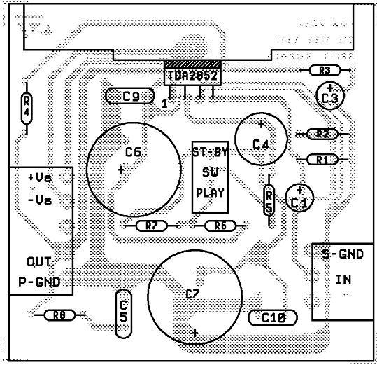

(#) INOX 4 EVER válasza reloop hozzászólására (») Okt 6, 2013 /
Reloop kolléga munkásságát nagyon díjazom.....
Reloop , ha jól emlékszem a te terved alapján készítettem valamelyik hangszínszabályzómat.
Nagyon király!
Ami azt illeti valami hasonlót akarok építeni mint amire te is készülsz.
Egy 3 utas aktív hangváltóhoz (kép) készülne az összes cucc.Lenne egy 100W-os sub, egy 60W-os végfok a Low pass-re 32W Midrange, és 14W High pass. Ez a távlati terv, hogy a téli hidegben lekössem magam.
További kihívásom még az, hogy ezekhez táp gyanánt átalakítsak PC tápokat, mert az van egy heggyel itthon, de ezzel ha elakadok a PC tápos topicban még fogom a többieket masszírozni
Visszatérve, gondolom a 2030-as és a 2050-es áramkörök között nincs nagy különbség az IC-n kívül illetve az alkatrészek esetleges feszültségtűrésén kívül.
Amit belinkeltél NYÁK tervet azt lopom, és köszönet érte, és ha van valakinek tippje a TDA2052-re azt megköszönném.
Köszönök mindent!
INOX
(#) reloop válasza INOX 4 EVER hozzászólására (») Okt 6, 2013 /
Köszi! A kapcsoló üzemű táp tökéletesen megfelel.
A TDA2030 és a TDA2050 valóban igen hasonló.
A TDA2030A adatlapján van egy 3-utas ajánlás, megrajzoltam szimulátorban, elég biztatóan néz ki.
