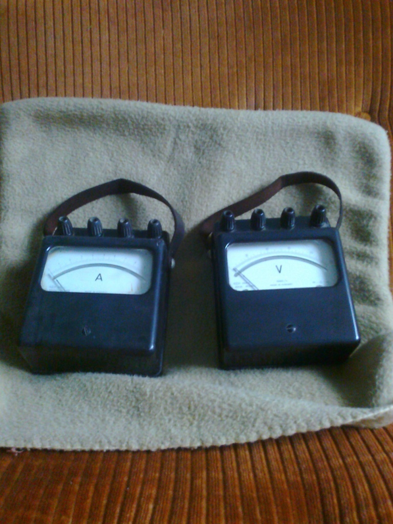

(#) RobertK hozzászólása Dec 15, 2013 /
Köszöntök mindenkit!
Eddig csak olvasgattam itt, aztán regisztráltam, de még bennem a frász, mert kevéske vagyok az itteniek többségéhez. Egy kérdéssel kezdeném, lehet, hogy nem ide kellene írni, akkor legyetek szívesek, tegyétek át, ahová illik. Guberáltam 2 műszert: 1 db HDA-1 és 1 db HDV-1 típusút. Helyből egyik sem megy, feszmérőnek úgy néz ki, le van égve az egyik előtétje, (forgótekercs nem szakadt, ohmmérőre is kitér), ampermérő nem megy, de nem szakadt, de mindkettő banánhüvelyei rettentő rozsdásak. Azt hiszem, ezek már szinte muzeálisak. Mit lehet velük tenni, esetleg gyűjtőnek kellene-e? Kidobni nem fogom, inkább a szekrényre, ha a család engedi. Van valakinek ötlete, vagy mégis kuka, mert nem ér semmit?
Kösz: Robi

(#) granpa válasza RobertK hozzászólására (») Dec 15, 2013 /
Javítsd meg őket. Jó kis műszerek.
