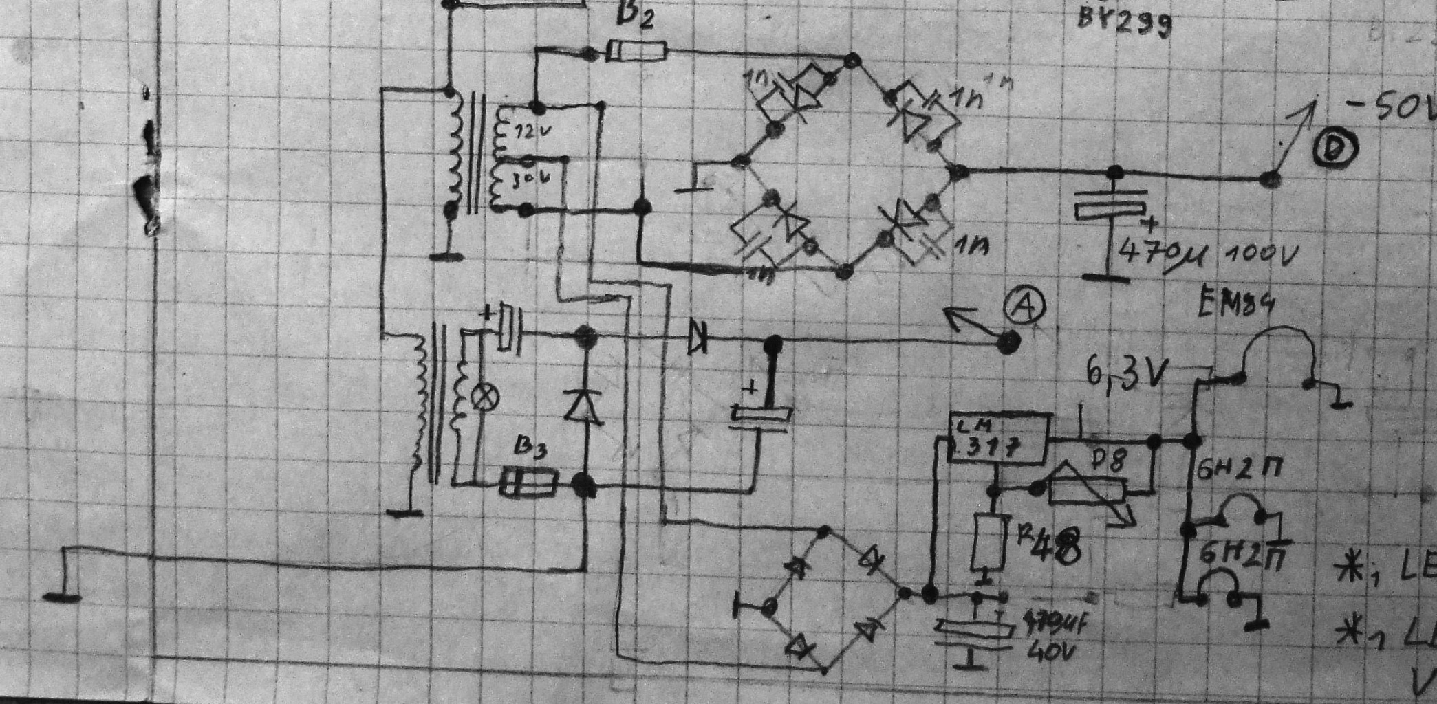

A rajzon látható 6,3Vot, és -50V-ot előállító megoldás működik? Van a rajzon hiba? (Leszámítva, hogy elég trehány.)
(#) granpa válasza kérdező hozzászólására (») Nov 13, 2013 /
Nem tudom hol találtad, de igencsak trehány, hiányos. Keress valami használhatót.18V-ból, még feszültség kétszerezővel sem lesz 50V (graetz+puffer).
(#) kadarist válasza granpa hozzászólására (») Nov 13, 2013 /
Ott nem 30+12V van?
(#) kérdező válasza kadarist hozzászólására (») Nov 13, 2013 /
13+23V-os trafóm van. A feszültségértékeknek nem kell feltétlenül egyezniük. A lényeg, hogy valami hasonlót építek.
(#) kadarist válasza kérdező hozzászólására (») Nov 13, 2013 /
Építsd meg, aztán számolj be a tapasztalataidról!

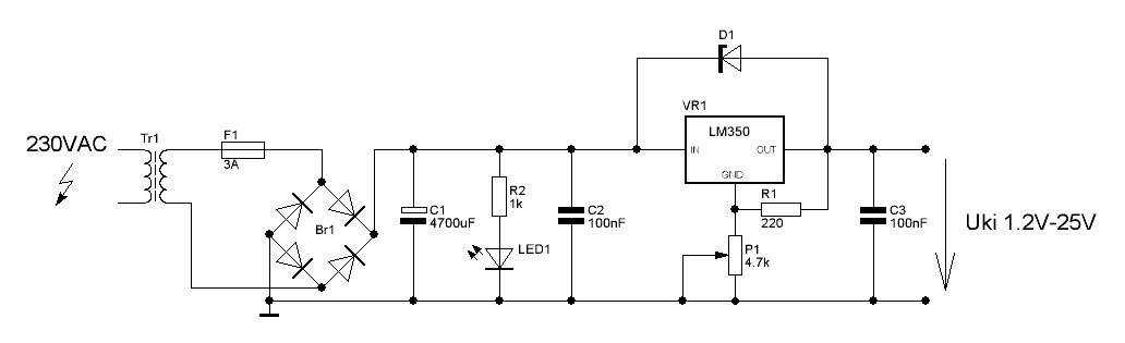

Kérem a szakértők segítségét
Megépítettem egy itt talált LM350 -re épített tápot. Tökéletesen működik. szabályoz (24V bemenőből kihoz 1.3V-31V -ot).
Rámértem a kimenő ágra és azt tapasztaltam, hogy kb 51V váltó fesz. is jelen van. Ez normális, vagy valami bibi van a rendszerben?
A kapcsolást mellékelem.
Köszi előre is.
(#) kadarist válasza zeb hozzászólására (») Nov 13, 2013 /
Hogyan mérted ezt az 51V-ot? Milyen műszerrel?
(#) zeb válasza kadarist hozzászólására (») Nov 13, 2013 /
Egy egyszerű kis műszerrel, a kijövő + és - kapcson.
(#) zeb válasza zeb hozzászólására (») Nov 13, 2013 /
Multiméter (AC, DC, Ellenállás, Dióda). Egyenfesz -hez DC állásban, majd ugyanazzal a bekötéssel AC állásban.
(#) erbe válasza zeb hozzászólására (») Nov 13, 2013 /
AC állásban kössél sorba a műszerrel valamilyen közepes kapacitású (100-500nF) és a mérendő feszültségre alkalmas kondit. Egyébként hamis eredményt kapsz. Komolyabb műszereknél már nem szükséges, de a kisebbek csalnak.

(#) proli007 válasza kérdező hozzászólására (») Nov 14, 2013 /
Hello! Ez így teljes mértékben nem jó. Ha egy trafó tekercsén már egy hídegyenirányító van, akkor arra már másikat nem tehetsz, ha a két egyenirányított oldalnak van közös pontja. Mint pld. esetedben a GND.
De nézd meg! Ha a trafó 12V-os tekercsén, a B2 bizti oldalán pozitív feszültség van, akkor az a -50V első egyenirányítója levezeti a GND-re. A 12V másik felén, pedig negatív feszültség van. Ezt viszont a 6,3V-os egység egyenirányító diódája vezeti le a GND-re. Már is kész a totál zárlat. üdv!
(#) kérdező válasza proli007 hozzászólására (») Nov 14, 2013 /
Akkor másképp oldom meg.
(#) kadarist válasza kérdező hozzászólására (») Nov 14, 2013 /
Külön, elválasztott szekunder tekercsekkel oldd meg.
(#) kérdező válasza kadarist hozzászólására (») Nov 14, 2013 /
Végül is el tudom választani, nem kell megbontanom a trafót. Az nem baj, hogy egymáson van a két tekercs? Konkrétan egy kis ruszki hiperszil, a képeltérítő fokozatban van ilyen. ( Nem bontottam, kaptam.)
Nem baj, az a lényeg, hogy ne tudjon az áram úgy folyni, ahogyan nem szeretnéd. Az viszont baj, hogy eltérítő trafót használsz, mert nem biztonságosak hálózati üzemhez, ráadásul a primer tekercsük túl sok menetet tartalmaz és nagy az ellenállása.
A hozzászólás módosítva: Nov 14, 2013

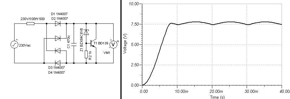

(#) GyurEEE hozzászólása Dec 19, 2013 /
Olyan tápegységet szeretnék építeni, amely 230V-ból 5V és 150-200mA leadására képes, és sorba lehet kötni más fogyasztóval (kompakt fénycső, hagyományos izzó), ha ez lehetséges. Lámpakapcsolóba szeretnék egy egyszerű áramkört úgy, hogy csak a lámpa felkapcsolásakor kapcsoljon be, és ne kelljen külön kábelt odavezetni.
Segítségetek előre s köszönöm!
(#) kaqkk válasza GyurEEE hozzászólására (») Dec 19, 2013 /
Ledet akarsz tenni a kapcsolóba?
(#) Sebi válasza GyurEEE hozzászólására (») Dec 19, 2013 /
Akkor lehetséges, ha a fogyasztó felvesz ekkora áramot (35-40W-os).
(#) GyurEEE válasza Sebi hozzászólására (») Dec 19, 2013 /
Akkor tegyuk fel, hogy egy 100 wattos hagyomanyos izzorol beszelunk. Erre valamilyen kapcsolast kaphatok?
(#) GyurEEE válasza kaqkk hozzászólására (») Dec 20, 2013 /
Elsőbb csak egy ledet, később talán egy mikroprocesszort is.
(#) proli007 válasza GyurEEE hozzászólására (») Dec 20, 2013 /
Hello! A megoldás, egy söntszabályzó lehet, mint ahogy látod. Te csak annyi áramra számíthatsz, amennyit a fogyasztód fogyaszt. A tranyó, ha nincs terhelés rajta, 3,2W-ot disszipál itt. Tehát hűteni kell. A diódák helyett alkalmazhatsz híd-egyenirányítót is. Kényesebb áramkörhöz (PIC) lehet utána tenni egy 5V-os stabit.
De azért ez a "soros ötlet" amit kieszeltél, nem annyira fényes, mint elsőre látszik. üdv!
