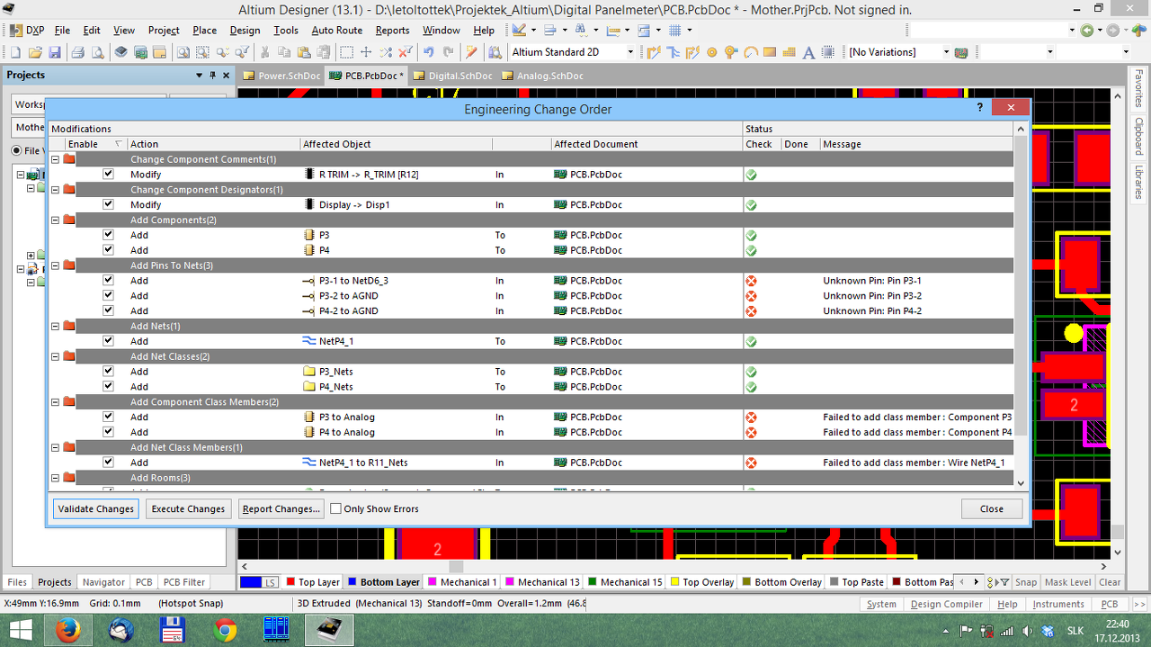

(#) elektros90 hozzászólása Dec 17, 2013 /
Akadt egy olyan dolog, hogy már majdnem kész paneltervbe, áramkörbe elfelejtettem egy sorkapcsot betteni. Amit utólag próbáltam megoldani. Sajnos sikertelenül.
Ha importálom a változásokat, az ellenőrzés után néhány helyen hibát jelez. Pont ennél az alkatrésznél. Az Altium misc connectors könyvtárából való és elérhető.
Tudnátok segíteni rajtam valamilyen tanáccsal? Próbáltam más alkatrészt is betenni, azt sem enged.

(#) cpt.zoltan.simon válasza elektros90 hozzászólására (») Dec 17, 2013 /
Szerintem az alkatrész SCH-ja és a PCB-je nem egészen fedik egymást. Ha mondjuk az SCH-ban a sorkapocs lábai 1,2,3,4, a PCB-ben a PAD-ek meg A,B,C,D akkor természetesen nem találhatja a lábakat. Persze lehet más is, csak tipp volt. Szerintem tuti alkatrész gubanc, én nem szoktam használni a gyári könyvtárakat.
S.
(#) elektros90 válasza cpt.zoltan.simon hozzászólására (») Dec 17, 2013 /
Megnéztem, az rendben van. A saját alkatrészeimmel is ugyanezt eredményezi.
Ja: Hülye vagyok. Nekem is csinál ilyet. Kattints a Validate-ra, akkor eltűnnek az X-ek.
Nem jó. Nekem a validate után eredményezi ezt. Addig nincs ott se pipa, se x. Másodszori validálásra pedig nemváltozik semmi sem. De lehet, hogy az execute ra gondoltál. Megpróbáltam azt, utána eltűntek az x-ek. Ha levalidálom, akkor azért kibál, mert már ott van.
A hozzászólás módosítva: Dec 17, 2013
(#) cpt.zoltan.simon válasza elektros90 hozzászólására (») Dec 18, 2013 /
Aha. Execute. Sikerült?
(#) elektros90 válasza cpt.zoltan.simon hozzászólására (») Dec 18, 2013 /
Igen sikerült. Készen van! Az a 2 sorkapocs hiányzott. DRC után viszont van vagy 500 warning, de mind silk to silk, vagy solder mask clearance. Kell, hogy az érdekeljen engem?

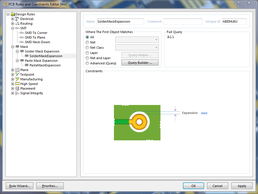

Erről viszont eszembe is jutott egy kérdés, ami foglalkoztatott.
Pár hónapja céggel gyártattam le egy panelt, forrasz maszkkal együtt. Azt a panelt EAGLEben terveztem. Ott nemcsináltam külön réteget a maszknak. Igaz az egész fájlt elküldtem nekik, nemcsak a gerbert. Kérdésem tehát, az, hogyha akarok forraszmaszkot, akkor annak külön rétegen meg kell lennie tervezve?
(#) röntgen válasza elektros90 hozzászólására (») Dec 18, 2013 /
Nem kell szerintem, legalábbis eddig amit én is legyártattam azoknál nem kellett ezzel külön foglalkozni. A terv automatikusan tartalmazza azt is.
Itt állíthatsz is a paraméterén:
(#) sysy válasza röntgen hozzászólására (») Dec 18, 2013 /
Azt szeretném megkérdezni a nagyérdeműtől, hogyan lehet úgy lötsopp maszkot generálni, hogy a forrszemen belül ne legyen anyag. Magyarul ne legyen lukas a lötstopp lakk maszkja a furatoknál.
Altium designer 9
A hozzászólás módosítva: Dec 18, 2013
(#) HTEurep válasza sysy hozzászólására (») Dec 18, 2013 /
Via (és Pad) tulajdonságai között is találsz olyan opciót, hogy "Force complete tenting on top / bottom". Azt kell bepipálni, így a Solder Mask rétegen nem lesz "lyuk" az adott forrszemnél.
Kevésbé elegáns megoldás, ha Solder Mask Expansion értékét manuálisan adod meg, és az értéknek az egész forrszem sugarát adod meg mínuszban. Tehát egy 50 mil-es forrszem esetén -25 mil-t.

(#) elektros90 válasza aticska hozzászólására (») Dec 19, 2013 /
Szinte már szégyenlem, hogy ennyit kérdezek. Lemaradt még egy szűrő kondi és az ME táplábai fordítva voltak bekötve.Ezt utólag módosítottam, de import changesnél a csatolt képen látható probléma jelent meg. Ez mindenegyes módosításnál jelentkezik? Mit csináljak ezzel? Tudom, hogy összekellene kötni csak nemtudom mit mivel.
