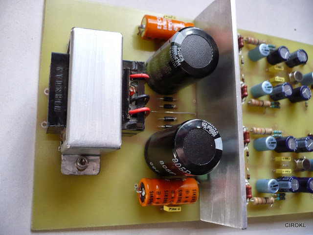

Sziasztok! Ez az A-osztályú komoly kihívás a műveleti-erősítőt tartalmazó kapcsolások számára. Feltűnően kisebb tranziens torzítással bír
Gratulálok, a szorítókengyel szemet gyönyörködtető, remélem sokak próbálják leutánozni.
Mi a tapasztalatod ezzel a hűtési-rögzítési megoldással?

Szükséges őket párba válogatni ?
Több szempontból is jobb a "kengyel", főleg ha egyforma tranzisztorok vannak egy sorban.
