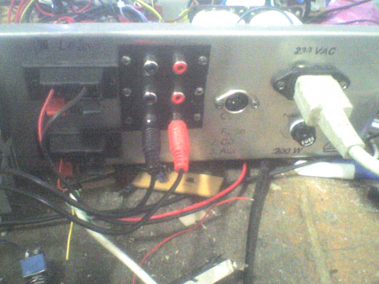

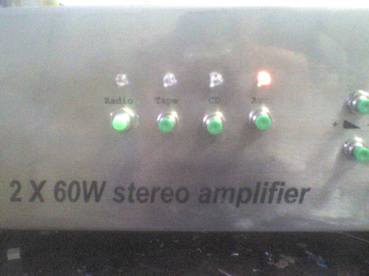

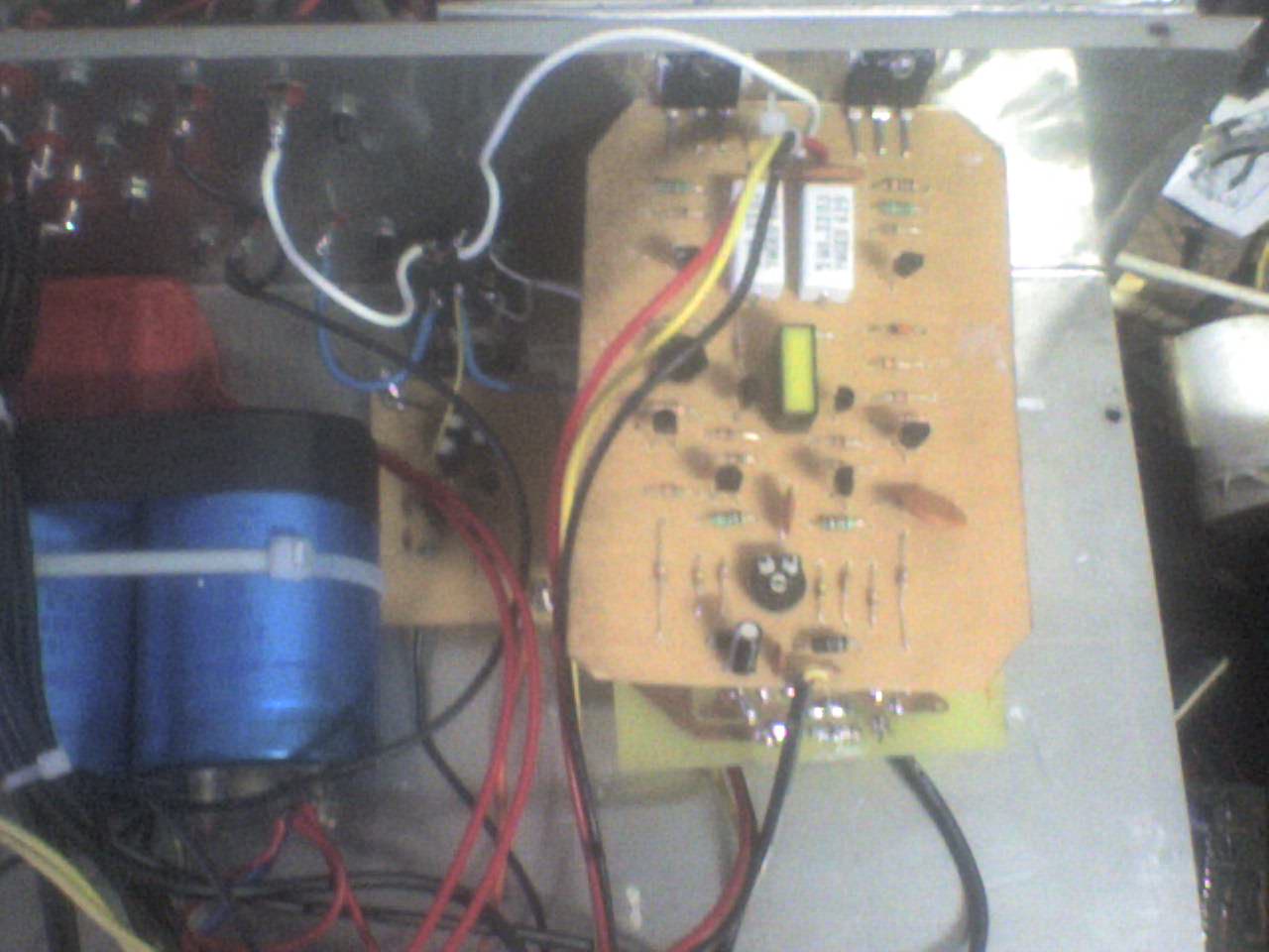

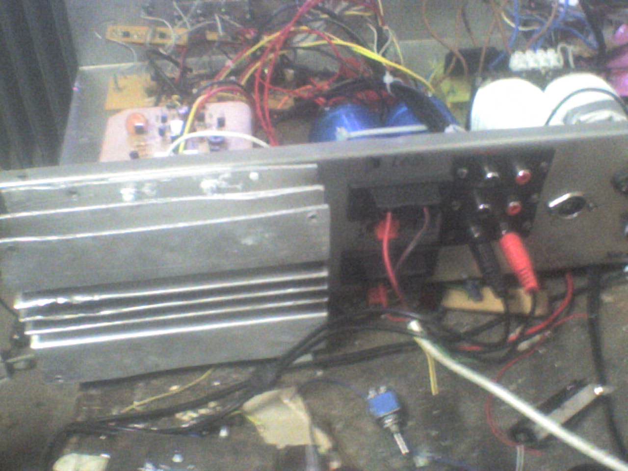

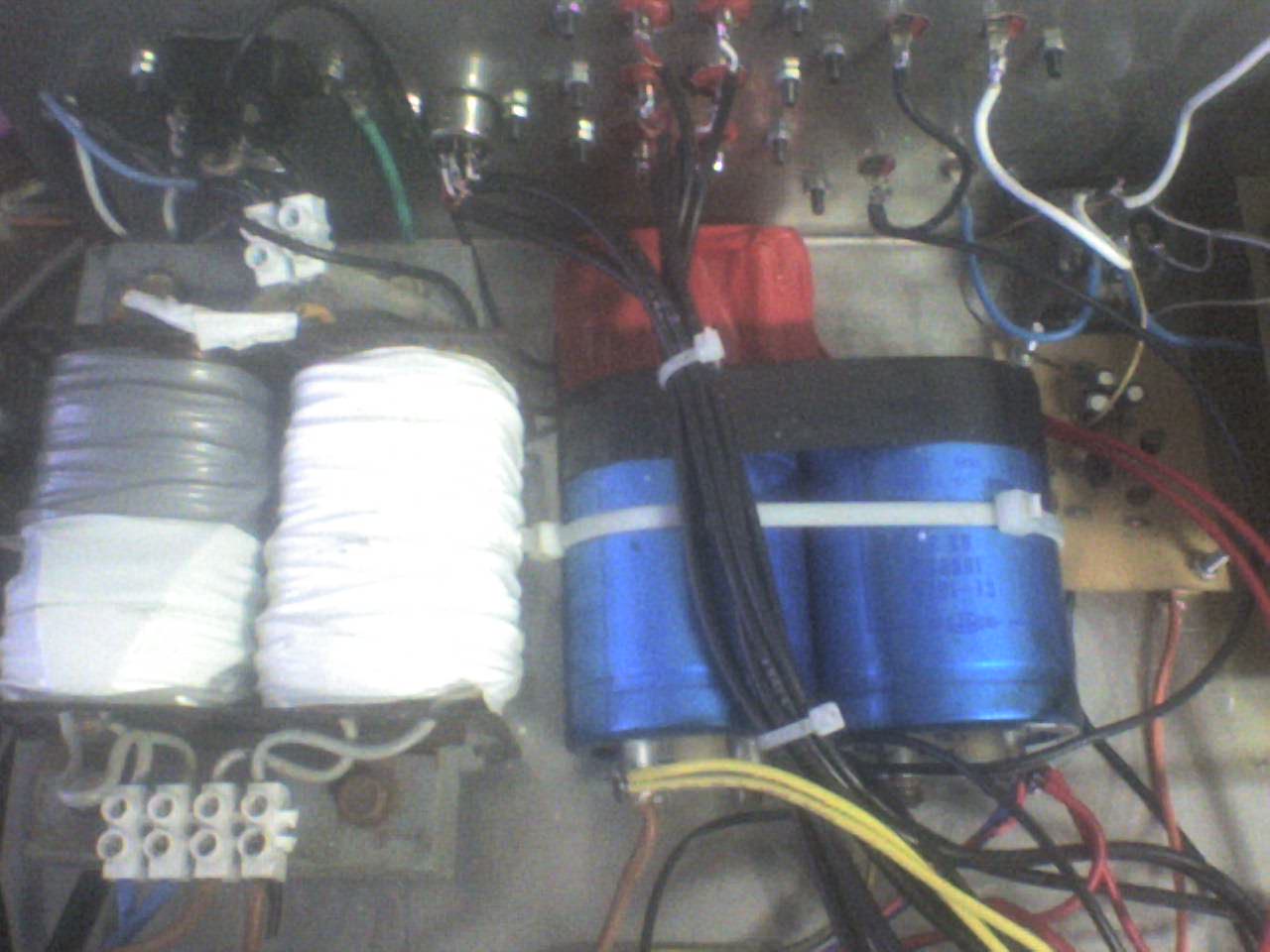

Heló
elkészült az első komolyabb erősítőm. Vagy három hónapig csináltam, mire minden jó lett. Digitális bemenetválasztó, digitális hangerőszabályzás, hangszin, meg ilyenek.
Bocs a képekért tudom kicsit rosszak lettek, mert nem süt a nap.
(#) Ricsi89 válasza Ricsi89 hozzászólására (») Dec 24, 2007 /
Még képek.....
(#) san398 hozzászólása Dec 24, 2007 /
Te eligazodsz abban a kábelrengetegben? Kötegeld össze a vezetékeket szerintem.Gratulálok hozzá.
(#) Ricsi89 válasza san398 hozzászólására (») Dec 24, 2007 /
Kösz. Eddig még eligazodok benne, de ugyis összeakartam kötegelni. Csak most lett összeépítve és nem fogtam össze nehogy véletlenül valami gond folytán szét kelljen szednem. de szerencsére semmi gond nem volt vele eddig.

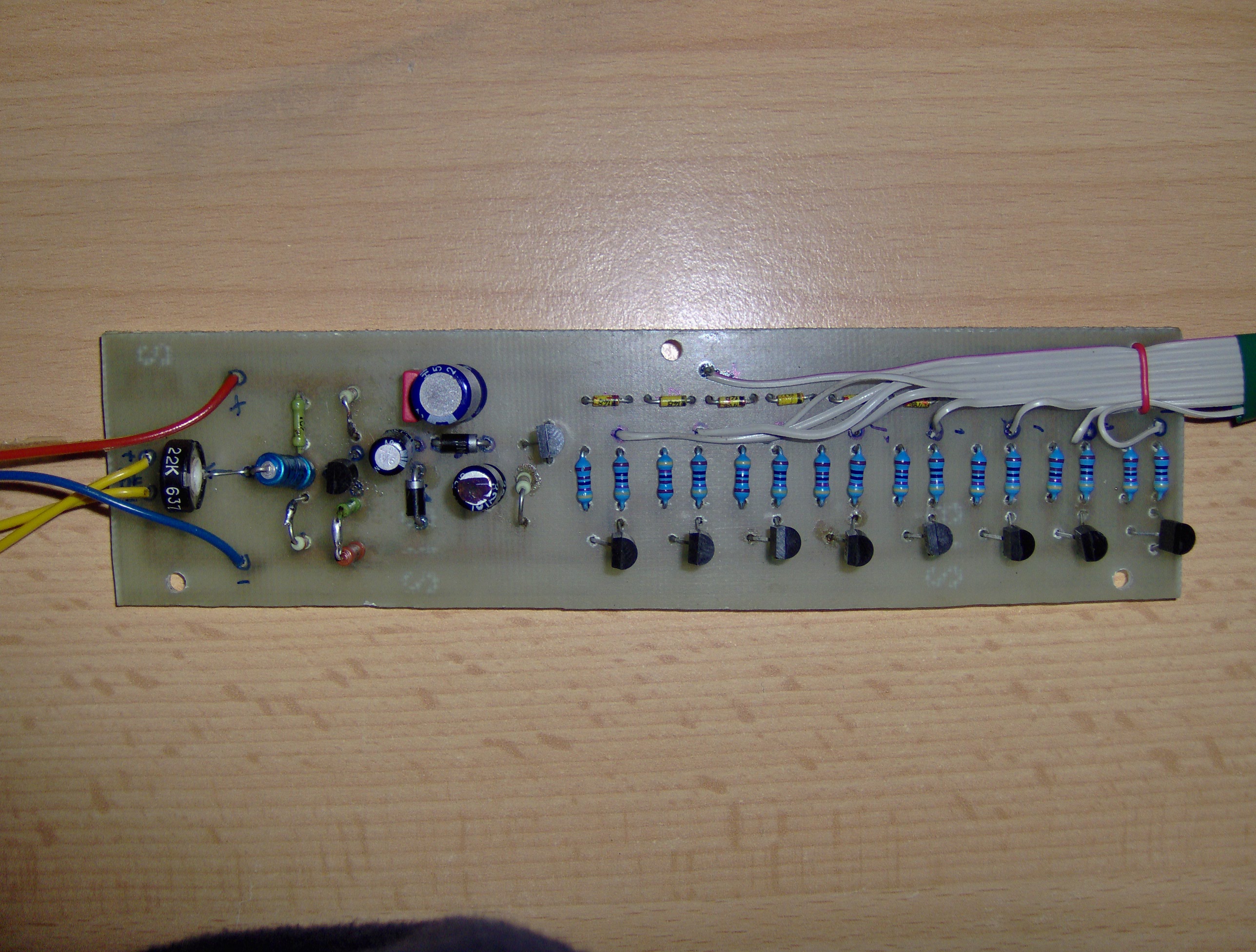

(#) zoly15 hozzászólása Dec 25, 2007 /
sziasztok!
kész lettem a Skip-féle kivez jelzővel csak kicsit más formában csináltam
a kijelző panel sztereó de egyenlőre 1 meghajtóm van hozzá nemsokára sztereóra megcsinálom
még kellesz szereznem 4 db 3mm-es piros ledet és tökéletes lessz
képek alul
(#) levii válasza zoly15 hozzászólására (») Dec 25, 2007 /
jól néz ki!
várjuk a piros ledeket
(#) zoly15 válasza levii hozzászólására (») Dec 25, 2007 /
ok majd kerítekde szentem a sztereó lesz a baró!
az ám!
majd ha kész lesz egy videót fel tehetnél róla sztem.
a mono-ról most is tehetek fel...
a kapcsolást hol találtad?
ittni :nezze:
a trimmerel mit lehet állítani?
szerintem az érzékenységet
(#) Skip válasza zoly15 hozzászólására (») Dec 25, 2007 /
gratula Zoly15! ügyes vagy... a trimmerrel lehet állítani milyen magasra fusson fel... jelen esetbe nálad sok szerepe is lesz valószínűleg mivel kevés a led!
Grat: Skip
(#) zoly15 válasza Skip hozzászólására (») Dec 25, 2007 /
köszönöm a gratuluálást igen az enyémnél csak a végén szabályoz a timmer lehet hogy teszek bele kissemmet majd kimérem

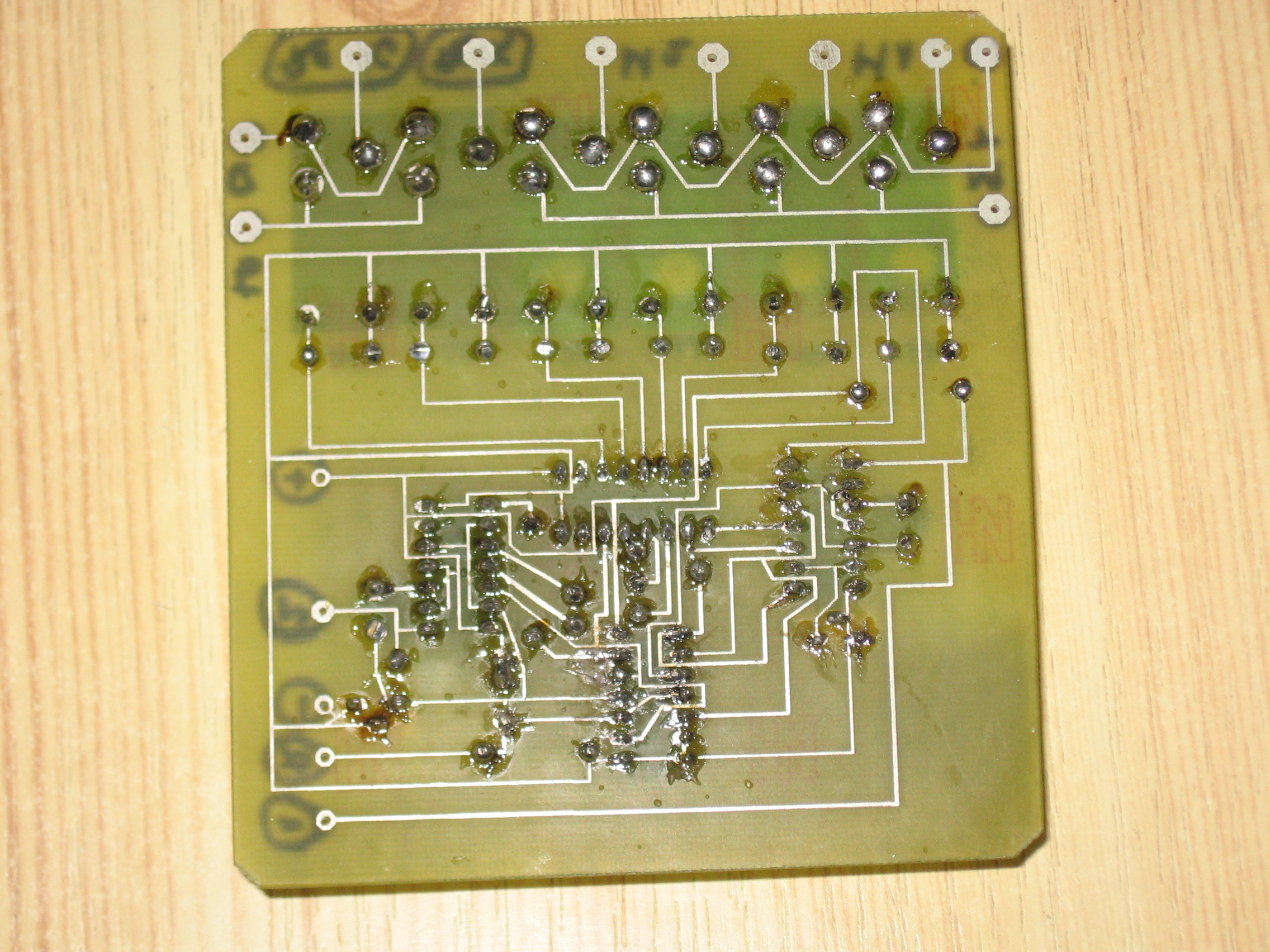

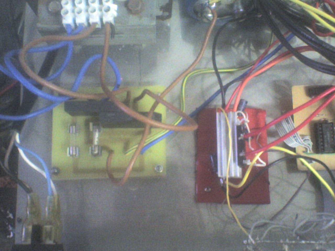

(#) kaqkk hozzászólása Dec 25, 2007 /

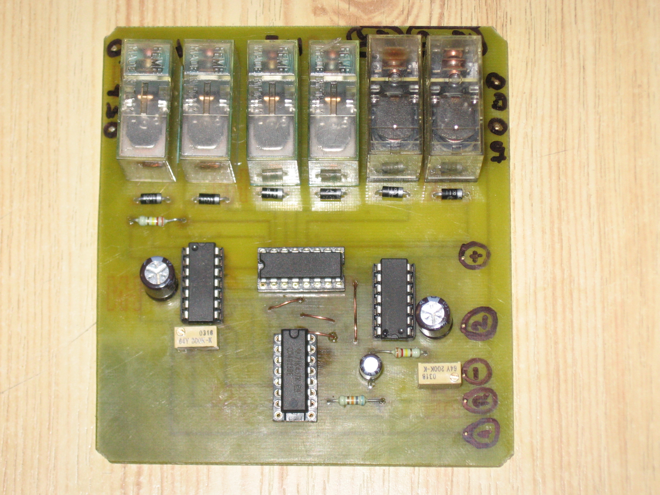

Elkészült a saját tervezésű kapunyitó elektronikám tesztelve még nincs de ugyanez a kapcsolás 3 panelon 10 m-vezetékkel összekötve(pókháló az egész )fél éve működik a távirányítója egy régi nokia telefon aminek kiszereltem a rezgő motorját és kivezettem a motor jelét.Az elektronika tudása:
-2 motort külön és eggyütt is kapcsol
-kis és nagykapu funkció
-kézi kapcsolokkal is rendelkezik
-tudja fogadni infra jelét(visszanyit)
És itt vannak róla a képek.
(#) szabi83 válasza kaqkk hozzászólására (») Dec 25, 2007 /
jónak jó, meg szép is-ügyes-, de azok az KB 1mm -es sávok nem bír nagy áramot ezt most megmondom neked
(#) kaqkk válasza szabi83 hozzászólására (») Dec 25, 2007 /
Áram nem is kell nagy pár 100 mA viszont 80 V a motor igénye ez egy 36 voltos parabola tolómotor.Így jó a sebessége és az ereje is(eltoli a havat)a garázsomon viszont 230 as redőnymotor van annak sincs szinte áramfelvétele viszont a kritikádat köszönöm és ezentúl figyelni fogok a vonalvastagságokra.
