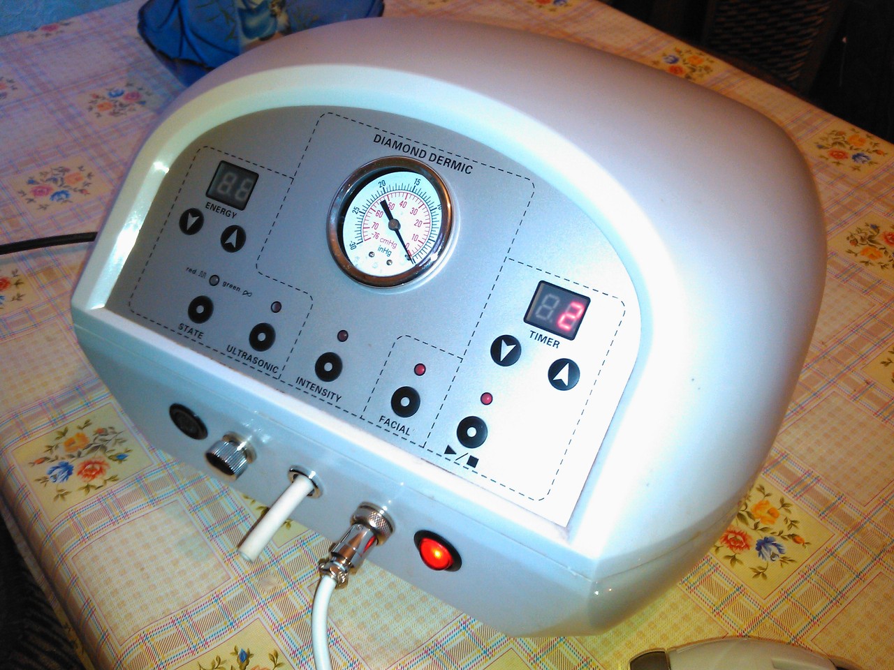

Teljesen igazatok van a tap biztonsagat illetoen. Megfogtam a nyakot es letermeltem rola ami hasznalhato,a tobbi mar kuka. A keszulekbe beepitettem a LED trafot amiben a leirtak szerint van tularam vedelem,stabilizalt a kimenete, rovid zar vedett( teszteltem) es vedofold csatlakozoval ellatott.
Ezuton koszonom mindenkinek a temahoz valo hozzaszolasait!
