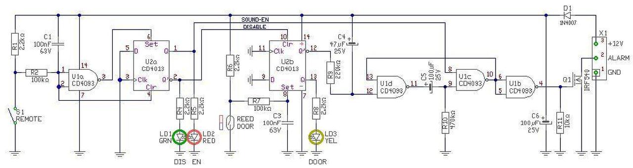

Üdv! Átolvastam a leírást és a rajzot is átnéztem. Nekem tetszik, pont ilyet akarok egy dolog kivételével. A nyomógombos indítás nekem nem jó, mert ködzárat csináltam és azzal akarom be-ki kapcsolni. Ebben kérném a segítséged, hogy mit módosítsak rajta, hogy "kapcsoló"-val működjön a be-ki kapcsolás ne pedig gombbal? Előre is Köszönöm!
- A C2 és R3-at kihagyod. - Az U2a "Clk" és "D" lábát a GND-re kötöd. (Természetesen "D" és Q') összekötés megszűnik.) - Az U2a "Clr" bemenetet az U1a 2-es lábára kötöd. - Az U2a "Set" bemenetét az U1a 3-as lábára kötöd.
Nagyon szépen Köszönöm a gyors és kielégítő választ! Hétvégére készen lesz ez a fajta riasztó, majd teszek fel képet meg infót róla, hogy milyen lett.
Az U1a 1-2 láb összekötése azért marad!
Elvégeztem a módosításokat, most már jó a rajz. Annyit vettem most még észre, hogy az U1a-nál a GND lábhoz 8-as volt írva, de ezt is kijavítottam 7-esre, ha már úgyis belepiszkáltam. Köszönöm még egyszer! Amint felkelt az áramkör a valóságban, akkor jelentkezem és leírom a tapasztalatokat vele kapcsolatban.
El szoktam ezt a hibát követni. Mert a tervező a táplábakat rejtettként kezeli, külön szinten. De hogy érthető legyen kezdőknek is a rajz, utólag "kézzel" rajzolom rá a táplábakat. Így aztán tévedek is. Nyáknál meg nem számít, mert a hálózati listába a rejtett lábakat veszi fel a listába..
