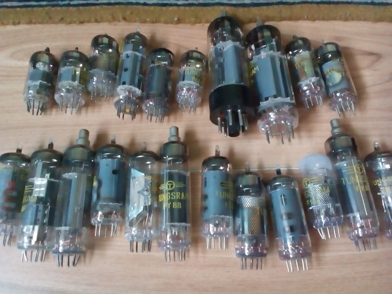

Üdv skacok! Van pár Tungsram csövem! Mit lehetne velük kezdeni?? ecl86, ech84, pl36, pl504, py88, em82, ef184, ech81, eaf801, em87, ef80, ebf89, pcf82... stb...
Az EF184 -el, úgy látom, már semmit. ECL86 erősítő elő-végfok, pl36 és pl504 végfoknak, az EM87 -el "villoghatsz", és az EF80 -at sem dobnám ki. A stb. csövet nem ismerem.
em87 el villoghatok? Hogy érted? írom mik vannak pontosan... pl36, pl504, py88.. 3darab, em87.. 2darab, ebf89, ecl86, pcl86, ech84.. 2darab, ech81.. 2darab, e7056.. 2darab, pcf82, ef184, eaf801, ef80.. 2darab, az utolsó ismeretlen lekopott felirat... most leírtam mindet... a képen sorba van ahogy írtam...
A hozzászólás módosítva: Márc 17, 2014
Az EM87 varázsszem, itt láthatod mire is gondoltam. Az EF184 törött, az már nem lesz jó. Az E/PCL86 egy előfok-végfokcső egy búrában, a két cső csak a fűtésben különbözik. Az EF80 -at lehet használni hibajel erősítőnek. A PY88 egyenirányításra való, bár én sosem használtam még. A PL36, és 504 végfokhoz lenne jó, igaz PP -ben inkább. Az E7056 -ot nem ismerem, a többi nekem csak szekrénydísz lenne.
oksa köszi! nemhiszem, hogy sokmindent csinálok velük nincs akkora trafóm amivel nagyfeszt tudok adni nekik... De jó tudni mire jók... Am bocsi elirtam rossz oldalát néztem az e7056 az valojában pcf82
EM82 -őt én még nem láttam. Ha a 7056 egy miniatűr cső, akkor az egy nagy meredekségű pentóda, mobil komunikációs berendezésekbe. A fűtése speciálisan a 12 V -os akkumlátoros tápláláshoz kialakítva, és nagy rázásállósággal.
