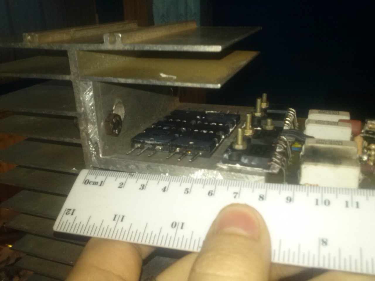

Átjöttem ide, ha már az st151-nél járunk. Szóval az a helyzet, hogy az a panel keskenyebb es felfér egy nagyobb bordámra.(Anno vf2 270W verzio volt rajta, csak mindig az egyik panel begerjedt es elszállt, hiába tettem be az ajánlások szerint még ide oda kondikat) Mutatok képet az st-kről. Ilyen ronda panelem rég nem volt, de annyira egybe volt a 2 panel hogy csak na, es ilyen krickracba kellet vágni. De amiatt van hogy tudjam ezeket a bordákat rátenni, mitszolsz elég lesz?
Amit linkeltem a másik témában erősítő kapcsolási rajz, abban a meghajto tranyók ugyanugy melegedtek volna?
(#) reloop válasza Davidd hozzászólására (») Feb 5, 2014 /
Az ST NYÁK-ját is áttervezheted kedved szerint. Mekkora méretben szeretnél elférni? Próbálok tanácsot adni a módosításhoz.
A másik kapcsolás bővítését alaposabban kell megtervezni, természetesen az adott funkciójú tranzisztorok ott is melegednek, de a hűtésük teljesen más eljárást igényel.

(#) Davidd válasza reloop hozzászólására (») Feb 5, 2014 /
Nekem a lényeg az lenne hogy szélességre 10cmben elkellene férjen. Van 2 darab L idomom, ami 6mm vastag. Középre elfér a nyugalmi állító tranzisztor és 2pár tranyo. Mivel 6 cm az L idom, így rátudnék tenni még 4 tranzisztort simán. Sajnos ilyen hűtőbordám van. Na de most teszek fel egy hülye kérdést. Van egy trafóm ami kb500W jóindulattal. Ha 2 panelt rákötök 4 ohmos terheléssel, úgyis zenei meghajtás lesz csak bírni fogja, vagy ne is álmodozzak. A tranzisztorok közti távolság pedig annyi kellene legyen, mint a vf2 panelon ahogy a fetek vannak.Hűtőborda1Hűtőborda2. Ez már elég nagy lenne nekik hűtésnek. A szembeni lamellák amik kiállnak nem azokra lenne szerelve. Az egész nagy zsúfolás a dobozolás miatt van.
A hozzászólás módosítva: Feb 5, 2014
Emlékszem erre a bordára. A tranzisztorokat vezetékkel szeretnéd bekötni? Az általában elég kockázatos a szórt kapacitások miatt.
Nem szeretném vezetékezni, emiatt van az L idomom. Az az L idom hosszabik része olyan hosszú hogy még egy sor tranzisztor felfér rá. Azaz 2 sor felfér simán. Annyi kábelezés lenne, hogy az L idomon a tranzisztorok között.

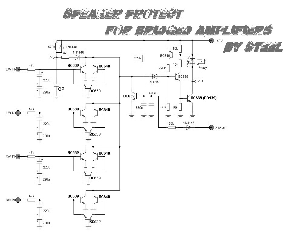

Ehhez az erősítőhöz valaki egy jó koppanásgátlót mondjon már, mert csak a mellédumát látom, mindenki egy másikra esküszik.+- 40V-ra.

(#) steelbird válasza zenebolond hozzászólására (») Feb 5, 2014 /
Ezt megépítheted nyugodtan.
A rajzon lévő alsó hat tranzisztor (a plusz két csatorna) és a hozzájuk kapcsolódó alkatrészek a csatornák bemeneteinél nem kellenek két csatorna esetén, azokat el kell hagyni.

(#) steelbird válasza steelbird hozzászólására (») Feb 5, 2014 /
A CP puffer értéke lemaradt, az 10uF. A bekapcsolási késleltetés kb, 2 - 2,2 sec. Az időzítést a CP értékével lehet módosítani. Ha növeled az értékét, nő az időzítés.
Ha kisebb feszültségű a relé, sorba kell vele kötni egy ellenállást, az ellenállás értéke a relé áramából és a feszültségkülönbségből számolható.
