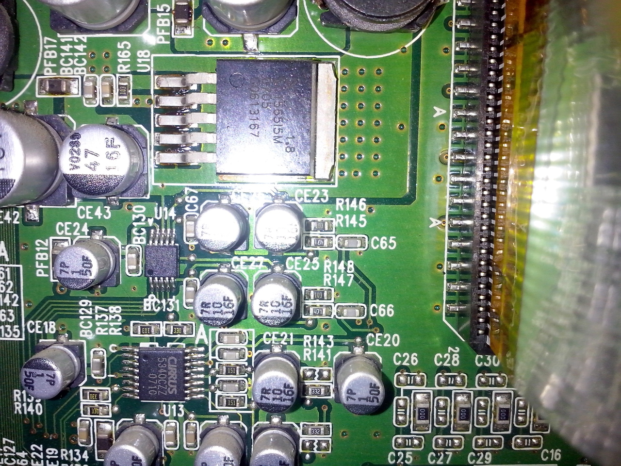

A következő alkatrészre lenne szükségem, és nem találok beszerzési formát.
sc15615M1.8 Valakinek valami ötlete honnan lehetne ilyet szerezni, illetve mivel lehetne helyettesíteni? Köszönöm a segítséget.
Jó lenne tudni, hogy néz ki, mekkora, miben van. Ez valami 1.8 voltos SMD feszstabilizátor IC? Mert szerintem kínából tudnál rendelni max. Ha stab akkor lehet inkább a helyettesítésén kéne gondolkodni. Méregetni kéne a környékén.
Szia.
Képet mellékelek, LG lcd tv-ben van, igen a kugli hon-kong-t javasolta, közelebbi megoldás kellene.
Valószínű, hogy LDO, vagyis low dropout regulator. Már ha a nagy 5 lábú kocka az, mert erős ellenfény van rajta. A hasonló típusszámokból kiindulva 0.5 amperes és 4.8 voltból vagy 2.5 voltból csinál 1.8-at. Biztos, hogy ez a rossz? Méregetni kellene a lábain, melyiken milyen feszek vannak. Kéne neki lenni egy bemenőfesz, egy kimenő, egy föld, egy engedélyezőláb és egy adjust vagyis szabályzóláb.
Ma voltam a boltban, beszéltem garancia ügyében, meg is ígérték a javítást, nem tudom mikor lesz ennek vége ?
