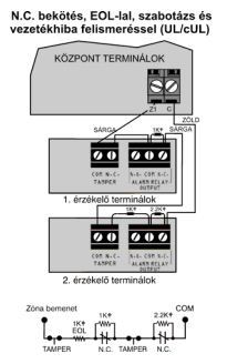

Ha a zónákat a csatolt képen szereplő módon kötöm be, akkor szabotázs vagy vezeték vágás esetén minden esetben hangos riasztást fog generálni a központ? Értem ezalatt, hogy a nap 24 órájában, akkor is, ha nincs élesítve a rendszer (24 órás zóna ugyebár nem lehet mind, mert akkor nem lehetne kiiktatni...)? Hogyan tudom ezt paraméterezni/állítani? Köszönöm! A hozzászólás módosítva: Feb 10, 2014

Én elolvastam a telepítői leírást, csak sajnos a válasz nem derül ki belőle... Azt tudom, hogy a zóna definícióknál meg lehet adni, hogy 24 órás zóna e vagy sem, viszont nem tehetek 24 órás zónára egy PIR-t, mert ez esetben soha nem mozoghatnék a lakásban. Ezzel szemben viszont a 24 órás szabotázs vagy vezeték vágás jelzést meg kell oldani valahogy...és én ennek a megoldására lennék kíváncsi. De azt hiszem megtaláltam...a csatolt képen lévő beállítás vajon vezeték vágásra is érvényes? A hozzászólás módosítva: Feb 10, 2014

Ahogy le van rajzolva az 2 érzékelő bekötése zónaduplázással,vezetékhiba felismeréssel,szabotázsjelzéssel. Ezt azon a két vezetéken kommunikálja a központnak. Itt külön megadod a 2 érzékelő zónadefinícióit(külön-külön) és valamelyik szekcióban megadod hogy mit csináljon szabotázsérzékeléskor (jelzés riasztás jelzés a távfelügyeletnek.) Te összekevered a régi kiépítéssel amikor volt egy szabotázskör és arra kötöttek minden szabotázst. Amin rajzot linkeltél az a DEOL bekötés ami egyben a MABISZ ajánlása is.És ahogy kiveszem a szavaidból kevered a szabotázsjelzést és a PIR jelzését. DEOL bekötésnél a központ érzékeli ha a zónasértés történik ha szabotázsjelzés történik vagy ha vezetékhiba van. A központ nem tudja, hogy elvágták a vezetéket, vagy te kötötted le, esetleg leverték az érzékelőt a falról. Csak azt tudja hogy szabotázs történt. A hozzászólás módosítva: Feb 10, 2014
OK, akkor hogy teljesen tiszta legyen a kép.
Ha azt szeretném, hogy hatástalanított állapotban csak hibát jelezzen a központ ha elvágják a vezetéket, viszont élesített állapotban szóljon a sziréna, ha elvágják a vezetéket az alábbiakat kell alkalmaznom: PIR DEOL-lal kötve. Zóna opciók: 1(BE), 2(BE), 3(KI), 4 (KI), 5 (KI), 6(KI), 7(KI), 8(KI) 705-ös opció: (3) BE (4) KI Ez így korrekt? A hozzászólás módosítva: Feb 10, 2014
Így jó, természetesen akkor ha így szeretnéd használni.

Van egy pir, amiből kijön egy vezeték az NC kapocsról, menne a 2. pir T kapcsára (de nem pir lesz, hanem sziréna). Ezt kössem a sziréna T kapcsára? KP Bell+ és bell- között van ellenállás, meg a szirénában is a tamper-report között. Kell még valahova?
Szavakban lerajzolok egy zónabekötést amibe bele van sorosítva a sziréna tamperja(szabotázs köre),van ATZ és zónánkénti szabotázs,tehát nem egy külön zónabemenetet elfoglaló szabotázskör!.
Legyen ez pl. a kp első zónabemenete. Kiindulópont Z1.Innen indul egy szál vezeték az első pir nc kapcsára.A pir nc és com kapcsa között van egy 1k ellenállat. A com ból egy 1k ellenállat megy a pir egyik T(tamper)kapcsára. A másik T kapocsból megy a második PIR nc kapcsába.A második PIR nc és com kapcsa között 2K ellenállat van.A com kapocsból megy egy vezeték az egyik tamper kapocsba,a másik kapocsból megy a vezeték a sziréna egyik tamperjára,a másik sziréna tamper kapocsból megy a vezeték a központ COM kapcsába.Rajzold le,pofon egyszerű. A bell +- közé célszerű kötni egy 1k-t,mert az mintegy sönt-ként viselkedik,és nyugalomban sem marad ott maradékfesz.Az a report bemenet most nem kell,nem is fog. A hozzászólás módosítva: Feb 11, 2014

Ha két kezelőt szeretnék bekötni és mind a kettőnek szeretném kihasználni a kezelő zónáját mégpedig az egyikre egy PIR-t (EOL + szabotázs felismerés) a másikra pedig egy nyitásérzékelő reed-et (EOL) szeretnék bekötni, akkor azt az általam lerajzolt módon tehetem meg? Köszönöm!!! A hozzászólás módosítva: Feb 11, 2014
Mint már korábban is írtam a DEOL , vagy EOL globálisan érvényes, tehát a kezelőre ugyanúgy érvényes, mint a központra és a bővítőre. Ha DEOL, akkor a kezelőben is mindkettőben DEOL lezárás kötelező. Mind a nyitásra, mind a PIR-re.

Az "aux-" és com azonos potenciálon van,tehát a kezelő zóna "Z és black" pontok között értendő.
A második kezelőnél kell egy párhuzamos 1k a nyitáshoz,mert ha bont szakadás lesz és egyben szabotázs is. jesszusom: Tisztában vagy az alkatrészek soros és párhuzamos kapcsolásával?? Amit leírtam mintegy hurokként kell elképzelni a sorrend mindegy. Ebben többet nem tudok segíteni.
A hozzászólások szerint javítva...így már jó lesz?
Azt hiszem sikerült megtanulnom a soros- és párhuzamos kapcsolást 5 év alatt. Bár ilyet, hogy "hurok" nem tanultunk...
De te egybe kötöttél 2 pirt+szirénát. |
