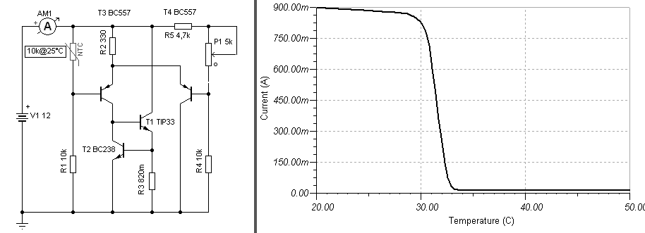

(#) razor1995 válasza reloop hozzászólására (») Feb 12, 2014 /
Helló!
Én is valami hasonló melegítő alkalmatosságon gondolkodom. Hogyan kellene ez megcsinálni pl: BD911-el (vagy BD912-vel), mármint hogy mit hogyan kell kötni?

(#) razor1995 válasza razor1995 hozzászólására (») Feb 12, 2014 /
Na, arra sikerült rájönni, hogy a tranyó füsttel működik. A bázisra és a kollektorra adtam tápot és mint kiderült nem jó. Valaki elmondja/megrajzolja hogy kellene?
(#) reloop válasza razor1995 hozzászólására (») Feb 12, 2014 /
Így kösd be! A wattmérőt csak szemléltetésnek rajzoltam rá, remélem nem zavaró.

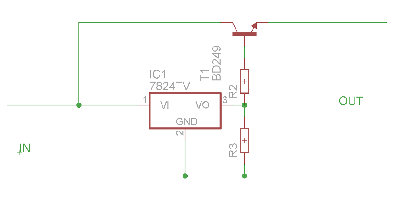

(#) mikrokapcsolo hozzászólása Feb 12, 2014 /
Arra kértek meg, hogy készítsek egy disel szivattyúhoz egy tápegységet. A motor 24V-os, és üzem közben 9-10A vesz fel. A tervem az, hogy egy trafó és egyenirányítás, valamint szűrés után egy 7824 meglökve egy nagyobb tranyóval. Valamikor láttam egy rajzot erről, emlékeim szerint olyan volt, amit rajzoltam, hogy a tranyó bázisát egy stabkockával állították be. Jó ez a rajz így? A bázisellenállást hogy számoljam ki? Vagy ha van valami jobb ötlet 24V 10A-re, akkor szívesen meghallgatom. A másik kérdéses dolog, hogy a motor ki-be kapcsolásakor lejátszódó tranziens jelenségek következményét, vagyis a nagy áramtüskéket, vagy csak simán az indulási áramot mi bírja ki.
Ha pontosabb infó kell a motorról, megkérem, hogy írja le a típusát, mert én is csak annyit tudok, hogy 24V 10A.
Bármilyen segítséget előre is köszönök.
(#) Bakman válasza mikrokapcsolo hozzászólására (») Feb 12, 2014 /
Fogsz egy kb. 20 V~ trafót ami tud legalább 12 A-t, egyenirányítod, raksz rá jó sok kondit (kb. 22 000 uF) és készen is vagy. Nem tartom valószínűnek, hogy pár V eltérés miatt nem működne jól a szivattyú. Az is lehet, hogy 24 V~ egyenriányítva, kondenzátor nélkül is megfelel neki.
A hozzászólás módosítva: Feb 12, 2014
(#) mikrokapcsolo válasza Bakman hozzászólására (») Feb 12, 2014 /
Erre én is gondoltam már. Elég ez így? Egy 18V-os trafó fog egyenirányítás után kb 24V-ot adni. Azt meg szűröm, és mehet rögtön a motorra?
(#) gkari válasza mikrokapcsolo hozzászólására (») Feb 12, 2014 /
A 18V (váltófesz) trafó valószínüleg kevés, terheléskor esik a kimenőfesz!
(#) mikrokapcsolo válasza gkari hozzászólására (») Feb 12, 2014 /
Mekkorát illene tenni oda? Mellesleg, hol tudok szerezni ilyen nagy terhelhetőségű trafót? Lehetőleg toroidot.
Miért ne lenne elég? A nagy áramfelvétel miatt viszont sok kondi kell. Elméletileg a 18 V-os váltóból lesz kb. 24, de éppen a nagy áramfelvétel miatt inkább kicsit több legyen a szekunderfeszültség.
Lehet, hogy szükséged lesz lágyindítóra is, de ez majd a tesztüzemnél kiderül.

(#) proli007 válasza razor1995 hozzászólására (») Feb 12, 2014 / 1
Hello! Én inkább azt javaslom, hogy ha a fűtéshez tranyót használsz, akkor azt egészítsd ki még három kistranyóval, és egy termisztorral. Így egy kis termosztátot kapsz, ahol a hőfok beállítható, és a maximális fűtőáram is könnyedén korlátozható R3 megválasztásával. üdv!
(#) proli007 válasza mikrokapcsolo hozzászólására (») Feb 12, 2014 /
Hello! Még egyszerűbb, ha 24V-os trafót, és csak egyenirányító hidat használsz. A motor azt is 24V egyenfeszültségnek fogja nézni. Kondi meg nem is kell. Túlfeszültség miatt ha ezért aggódsz a táp kimenetére egy varisztort teszel. üdv!

(#) mikrokapcsolo válasza proli007 hozzászólására (») Feb 12, 2014 /
Nem fog a motor tönkremenni tőle, hogy nem sima egyenfeszt kap? Ez a varisztor mit csinál pontosan? Ha jól tudom, ez egy bizonyos fesz felett vezetni kezd, előtte pedig nagy az ellenállása, nem?
Ha ez egy kommutátoros motor, nem érdekli a csúcs, csak az átlagfeszültség. Igen a varisztor túlfeszültsége felett vezet és "feleszi" a tranzienst.
Értem. Nagyon szépen köszönöm a segítséget. Egy 300VA-es trafó 12,5A-es árama elég lesz a motor indulásához?
De jókat kérdezel.. A jövőbelátás nem az erősségünk, bár iparkodunk elsajátítani rendesen..
Tekintve hogy fogalmam sincs milyen motor,mekkora az indulóárama és terhelése, szerinted honnan lehetne tudni. De ha névleges terhelése 10A, szerintem el fog indulni. De egyenirányító hidat minimum egy 25A-eset tegyél hozzá. üdv!
