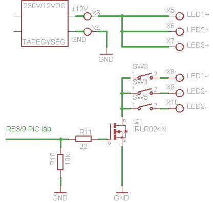

Ha három LED szalagot szeretnék vezérelni (3x20W) és kapcsolóval ellátni, akkor jó helyen vannak a kapcsolók? Ha nem, akkor hova kellene tennem? Tudom, hogy a tápegység előtt kellene a kapcsoló, de nem akarok három külön tápegységet (3x25W) venni, inkább egyet (80W). Ne kérdezzétek miért kellenek a kapcsolók, ha dimmelhető a világítás, akváriumnál kicsit bonyolult a helyzet (megbüntet az EU, ha panaszkodnak a halak vagy a növények ![]()
Szia. Ez a kapcsolás is működik.
Én jobban szeretem a tápegység -> kapcsoló -> fogyasztó -> szabályzó sorrendet. Ha jól választottad meg a tápegység teljesítményét akkor nyugodtan mehet a teljes világítás ( LED szalagok táplálása ) egy tápegységről is. [off] S Ok! Én nem kérdezem meg!
Ha szerinted úgy jobb, már át is terveztem a rajzot.

Mivel annyira profi lett a LED vezérlés, ezért az egész világításomat ezzel oldanám meg. Tehát az általad betervezett Mosfet nekem már kicsi lenne. Milyen paramétereket kell nézni az adatlapon, hogy megfelelő legyen a kiválasztott darab. Gondolom, 1. max. drain feszültség (min. 12V) 2. Gate-to-Source feszültség (bár ez mindegyiknél 12V felett volt) 3. max. áramerősség 4. max. teljesítmény (hány Watt a LED) 5. gate küszöbfeszültség (egyesek 1-2V, mások 2-4V) Na ez utóbbival van gondom, ugyanis hiába böngészem a PIC16F628A adatlapját, számomra nem derül ki (vagy Steve Wonder vagyok), hogy a lábak hány V-t adnak ki. Köszi.

Ezek szerint működik.. "látatlanban nem is rossz" A MOS-Fet-eknél mivel 12V van, célszerűbb az alacsony feszültségű típusokat választani, mert azoknak Rdson ellenállása kisebb. És az közvetlen kapcsolatban van a hővel. Gate feszültségnél, a "Logic-Level Gate Drive" a jó választás, mert a PIC csak 5V-al hajtja meg a Fet-et. (Egyébként a PIC kimenete CMOS meghajtó, így táptól-tápig vezérli a kimenetét terhelés nélkül. De az adatlap biztos kitér rá. MIvel itt a tápfesz változik, lehet hogy vagy a család adatokban van megadva, vagy grafikonoknál..) Az áramnál a rákapcsolt Led-ek felvett árama a fontos, ezt bőven teljesítse túl a Fet. Viszont nagyobb Fet-eknél a bemeneti kapacitás (töltés) is nagyobb. Így esetleg Fet-meghajtó IC használata ajánlott. Ekkor már lehet azt is tenni, hogy a meghajtót az 5V vezeti, de tápja 12V. Így nem kell logikai Fet, viszont keményen fogja kapcsolni, ami megint kisebb hővel jár. De azt javaslom, hogy ezzel a kérdéssel nézz át a valamelyik kapcsolóüzemű táp topikban, mert ott konkrét tanácsot is kaphatsz a Fet választásra, meghajtóra, nyák topológiára. Mert nagyobb teljesítménynél, már minden el kezd "fontossá válni". üdv!

Hello! Szerintem sok lesz neki. Én elbontanám két csoportra a Led-eket. Mert nem csak Rdson veszteség van, hanem átkapcsolási is. De majd meglátod mennyire melegszik.. üdv!

Akkor tegyek bele kettőt (a te rajzod szerinti R4 és R5 is duplázzam) vagy egy nagyobbat? Melyik paramétere legyen nagyobb? Bár a Hestore honlapján az IRLZ44N-ra 83W-t írnak, de az adaltapján 110W van.
Hello! Csak az R5-ből illik Fet-enként tenni. Azok a teljesítmények végértékek, és nemigazak egy adott teljesítmény meghajtásánál. Keress rá a topikban a "SOA" szóra. De mondtam,hogy a PWM-PIC-el topikban vagy kapcsolóüzeműben megmondják a tutit a kollégák, mert Ők már tudják, hogy a PIC mit tud meghajtani és mit nem. Mert én nem építek ilyeneket! üdv!
