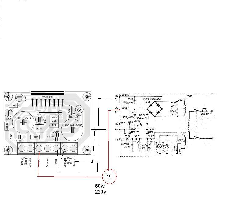

Egyébként kérdezném a 220v 60 w izzót sorba kötni vagy párhuzamosan valaki rajzolja már le mert sokféleképp van írva. Mellékeltem egy rajzot így jó lesz? mert ha igen nálam semmit nem csinál nem izzik de nem is világít
üdv aramis
A hozzászólás módosítva: Feb 26, 2014

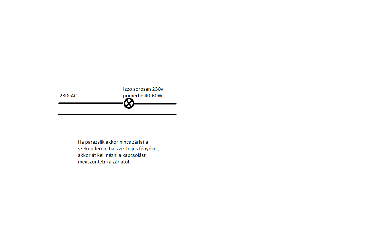

(#) zotya1983 válasza aramis hozzászólására (») Feb 26, 2014 /
Sorosan a primer körbe kell egy izzó.

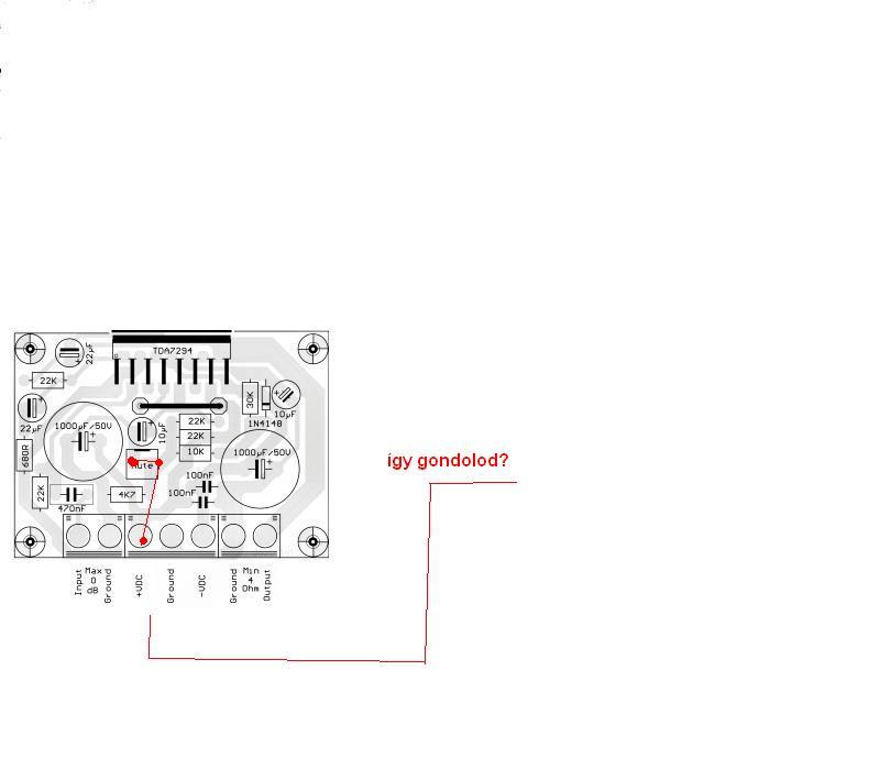

(#) aramis válasza zotya1983 hozzászólására (») Feb 26, 2014 /
Kösz Zotya! Csak parázslik de megsem mukkan hol nézzem még esetleg a 1000uf kondi?
A Mute és a stby lábakat (és/vagy zsinórt) összekötötted és ráhúztad a + tápra?
Igen úgy is meg kíséreltem de akkor a táp zúgni kezd .
így gondolod?
Igen!
Most nem tudok képet feltenni de ahogy most újból összekötöttem és ráhúztam a tápot Most aztán szépen világít az izzó fene zárlat lehet de már átnéztem minden nyomvonalat.szerintem halott az IC.
Na akkor sürgősen kapcsold ki, és vedd le onnan azt a tápot.Nem hiszem hogy halott az ic,ahhoz kicsit durvább bakit kell elkövetned ahogy én is tettem pár napja fordított táppal...
Megvárjuk azt a képet.
