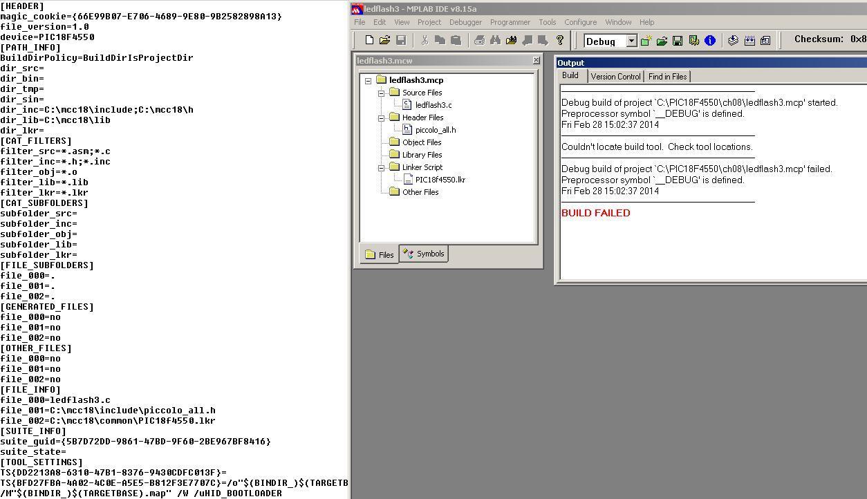

Feltelepítettem mindent és úgy csinálom ahogyan a leírás mutatja, pontról-pontra, de még is van pár gondom.
1. hivatkozik a leírás egy piccolo_config.h fájlra melyet letölteni nem lehet
2. mikor mindent megcsinálok a programban (MPLAB IDE v8.15a) felül rányomok a "make" gombra ami elviekben lefordítaná a programot (vagy az nem arra szolgál?) és kiírja, hogy:
Build Failed
Mit csinálok rosszul?
Project-et elkészítem a leírás szerint, hozzácsatolom a ledflash fájlt és berakom a kimásolt kódot.
becsatolom neki a letöltött piccolo_all.h állományt is.
Valamit benézek?
(Egyelőre csak a program részével foglalkozom, elektronikát még nem építettem meg.)

Következő hibaüzenetem jön:
„Release build of project `C:\PIC18F4550\ch08\ledflash.mcp' started.
Fri Feb 28 14:24:45 2014
Make: The target "C:\PIC18F4550\ch08\ledflash.o" is out of date.
Executing: "C:\mcc18\bin\mcc18.exe" -p=18F4550 /i"C:\mcc18\include" -I"C:\mcc18\h" -I"C:\mcc18\lib" "ledflash.c" -fo="ledflash.o" -Ou- -Ot- -Ob- -Op- -Or- -Od- -Opa-
Unknown processor '18F4550'
Halting build on first failure as requested.
Release build of project `C:\PIC18F4550\ch08\ledflash.mcp' failed.
BUILD FAILED
(#) icserny válasza don_peter hozzászólására (») Feb 28, 2014 /
Két lehetőség van:
1. Vagy oda telepíted a programokat, ahol a projektek feltételezik (C:\Program Files\Microchip\MCC18\) - Win7 esetén az is megoldás, ha átlinkeled a c:\MCC18 könyvtárat a fönti címre)
2. Vagy nekiesel és az összes .mcp állományban átírod a telepítési útvonalakat (nem nagy gond, lévén szöveges állományok)
(#) don_peter válasza icserny hozzászólására (») Feb 28, 2014 /
1db ledflash.mcp fájlom van abban meg teljesen jó helyre mutatnak az útvonalak.
A projektet én indítottam és a megfelelő könyvtárszerzeketett adtam meg neki révén nálam kicsit másképp vannak mint az alap leírás.
De kipróbálok egy már kész projektet átírva az útvonalakat hátha az jó lesz.
Csatoltam képet.
Minden útvonal megfelelő...
Átírtam egy már kész projekt útvonalát és ez is hibás igaz itt már nem a chip-re hivatkozik.
Átállítva Release-re ugyan ez a gond, csak nem írja a Debugot...
A hozzászólás módosítva: Feb 28, 2014
„Couldn't locate build tool.”
Akkor valami mégsincs beállítva az MPLAB-ban.
Neki kell állni az MPLAB Project menü Set Language Tool Locations pontjában, s a Microchip C18 Toolsuita alatt minden elérési útvonalat be kell állítani! Szerencsés esetben ezt csak egyszer kell megcsinálni a telepítés után.
Kezdem elveszíteni a fonalat: kép lejjebb..
"MPLAB Project menü Set Language Tool Locations" beállítva,
Projekt a leírtaknak megfelelően végig járva,
Fájlok becsatolva,
Fordítás előtt release-ra állítva,
Minden útvonalat ellenőriztem és minden be van állítva és még is szarakodik nekem.
Van esetleg amit kifelejtek?
Képen összeszedtem a főbb beállításokat.
Valamit nem jól csinálok, de hogy mit az passz...
Programozó vagyok így van fogalmam egy pár dologról és nem szoktam ennyit ügyetlenkedni... legalább is eddig ez nem volt jellemző..

(#) usane válasza don_peter hozzászólására (») Feb 28, 2014 /
A legújabb fordítót töltötted le, vagy az archive-ból valami régebbit?
(#) Balagemann2031 válasza Hp41C hozzászólására (») Feb 28, 2014 /
Köszi! Ez szimpatikusabb
(#) don_peter válasza usane hozzászólására (») Feb 28, 2014 /
Elsőnek a megadott MPLAB IDE v8.15a vezát.
És most pedig az elérhető legújabbat ami a v8.92
Már mindent próbáltam de ugyan az mint az utolsó képen.
Sehogy sem akarja az igazságot.
Kezdem magam felhúzni rajta...
Fordítóból C18 v2.20 11 April 2003
Ha nem ebben a sorrenben raktad fel, akkor kezdd előlről:
Elsőnek az MPLAB-ot kell feltenni. Utána a C18-at.
A legfrissebb C18-hoz (v3.47) nyilvan a legfrissebb, vagy ahhoz közeli MPLAB kell.
C18-nál engedni kell, hogy a PATH-ba bekerüljön az elérési útvonal (ha egy CMD ablakban kiadod plédául az "mcc18 -p18f4550 --help-config" parancsot, akkor az fusson le, és ne azt mondja, hogy ismeretlen parancs.
„Fordítóból C18 v2.20 11 April 2003”
Ez ősrégi, ezért nem ismeri!
Innen töltsd le: Bővebben: Link
Na ezt már szeretem (A program régi volt, mármint a fordító..)
BUILD SUCCEEDED
Akkor végre a program beizzításán túl vagyok.
