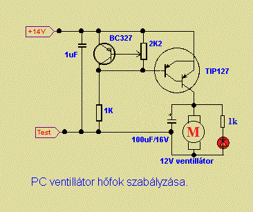

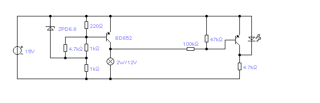

(#) pumoka hozzászólása Feb 19, 2012 /
Van ez a kapcsolás!
Hová kellene kötni Ledet ahhoz, hogy mutassa a ventilátor működését ugyanis amikr lekapcsol a ventilátor a kimeneten még 2,8V van és a led halványan világít. Hiába teszek ellenállást a ledhez akkor is világít.
Kérném a gondolatokat és segítségeteket.
Köszönöm szépen előre is!
(#) pumoka hozzászólása Feb 28, 2012 /
Ebbe a kapcsolásba be építettem egy Led-et egy előtét ellenállással. Az a baj, hogy amikor már a ventilátor le állt akkor a Led fénye még halványan világít. Amikor a ventilátor felpörög teljesen akkor a Led világít jól de amikor hőfok csökken akkor a ventilátor is lassul, a Led fénye halványul de amikor le áll a venti akkor még világít halványan a Led. Mi lehet a baj?
Köszi előre is a segítséget!
