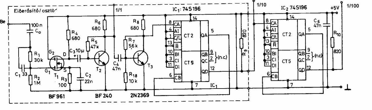

(#) Hp41C válasza gerenk hozzászólására (») Márc 19, 2014 /
A Texas Instruments adatlapja szerint a 74196 Clk1 bemenetén max. 50MHz -ig, a 74LS196 max. 30MHz -ig, a 74S196 pedig 100MHz -ig számol, a tápáramigényük a fenti sorrendben 60mA, 30mA, 120mA.
Érdemesebb a HeStre -ből vagy a Gigatech -nél a MB501L előosztót felhasználni (1.1 GHz -ig 128 vagy 129 -cel lehet osztani. 14mA áramigénnyel, 180 Ft -ert), ameddig a készlet tart.

(#) Hp41C válasza gerenk hozzászólására (») Márc 20, 2014 /
Egy 4MHz -cel menő PIC Timer0 256 -os előosztóval 50MHz -ig tudja fogadni a jelet. Egy MB501L pedig lefedi az 1.1 GHz és az 50MHz közötti tartományt. (1.28 GHz mellet a pic már csak 10MHz -t kapna). Az a probléma, hogy nem 10 hatványával oszt, a kapuidő megváltoztatásával kiküszöbölhető. Tapasztalatból írom, a 18F2523 -ra épülő frekvenciamérőm így működik (40MHz órajelle a pic timer1 és CCP modulja mér és a mérés mellett soros vonalon kommunikál), és a PICkit2 -höz is készítettem egy előosztót. Bővebben: Link

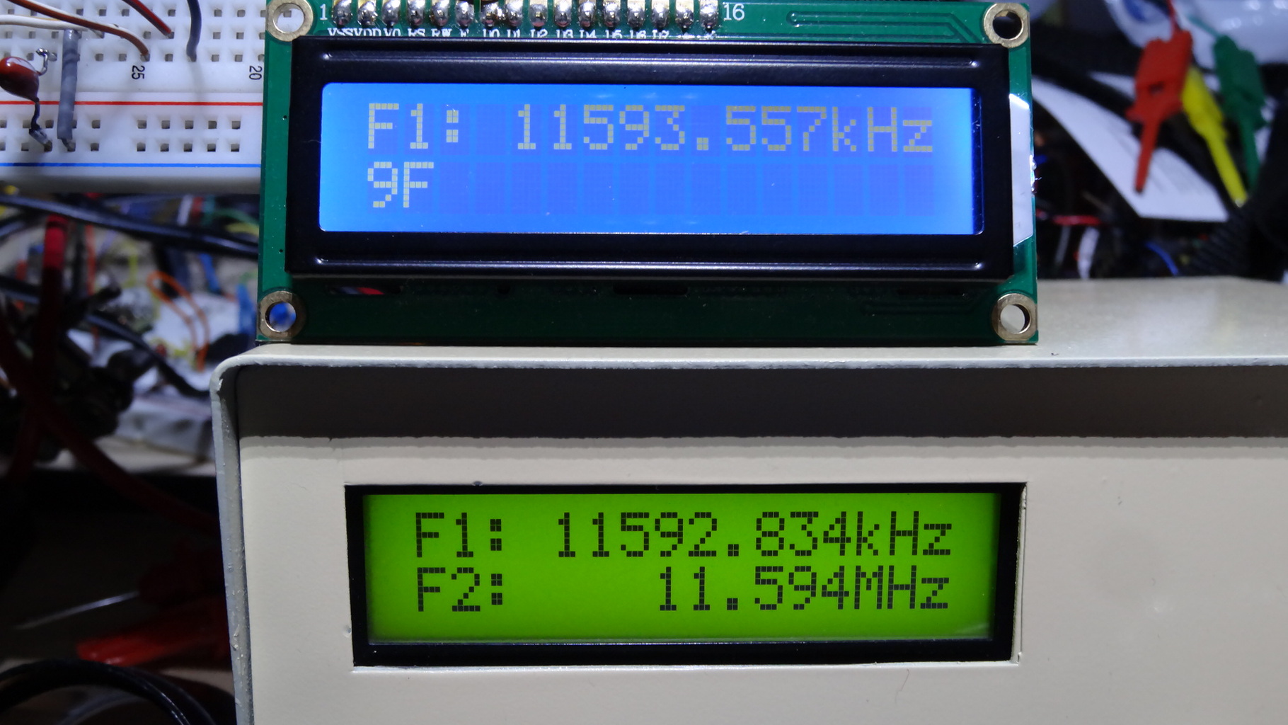

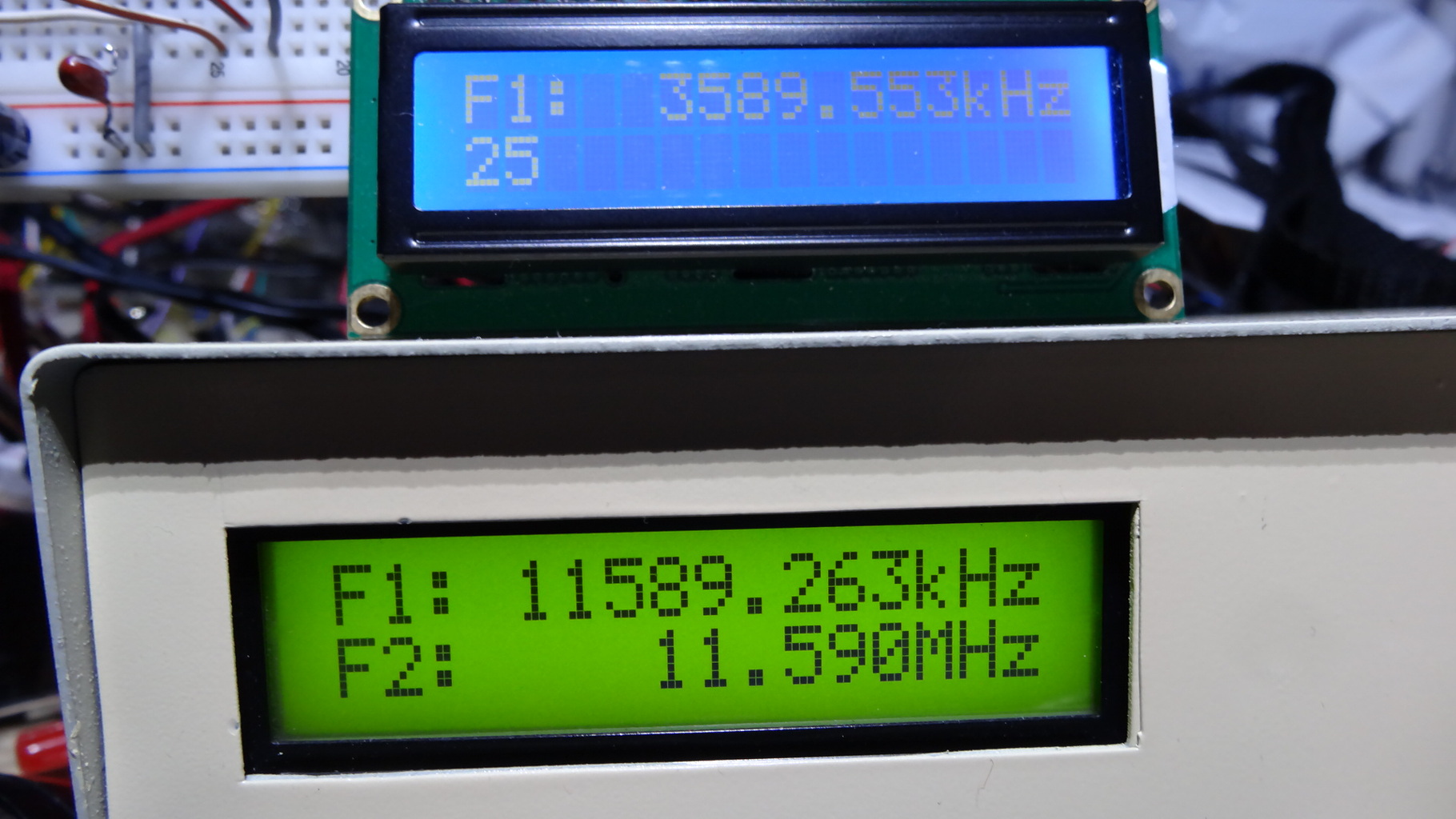

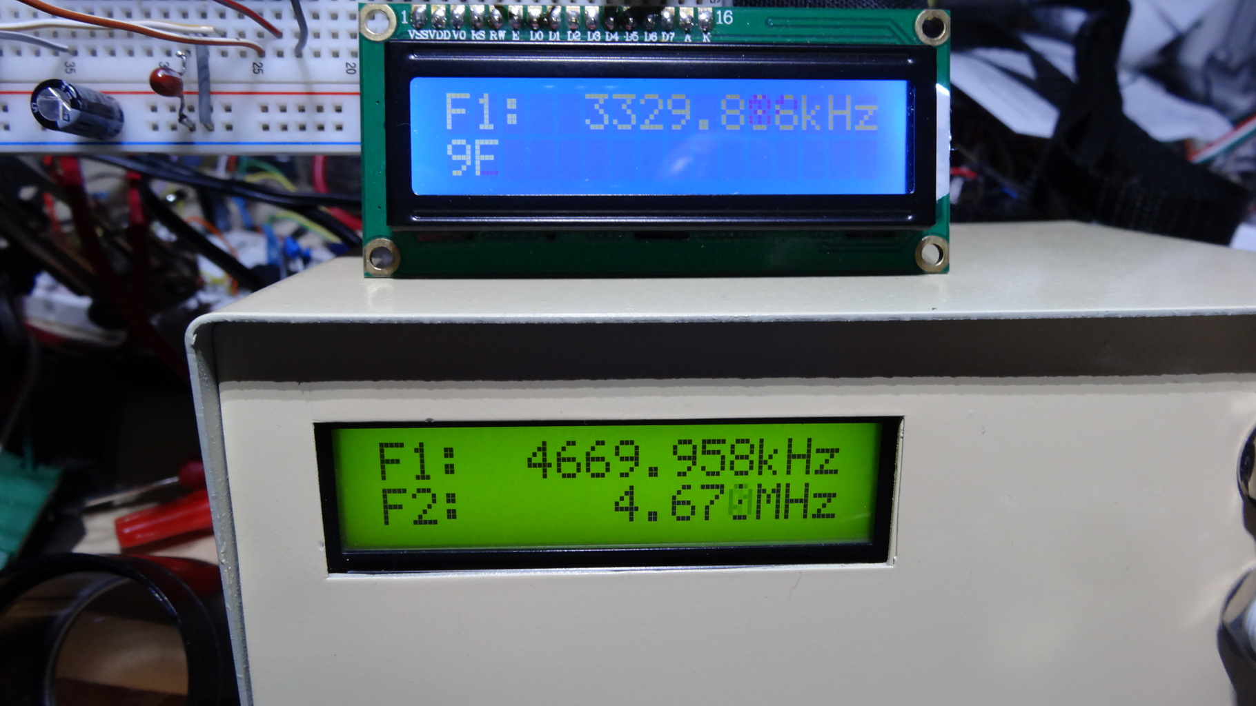

(#) ktamas66 válasza Hp41C hozzászólására (») Márc 20, 2014 /
Fura, a tapasztalatok nem ezt mutatták, bár a 16F1513-at nem próbáltam szinkron módban, de mindjárt kipróbálom.
(#) Hp41C válasza ktamas66 hozzászólására (») Márc 20, 2014 /
A 16F1513 adatlapján "may not work", a 18F2523 adatlapjában "will not work" szerepel...

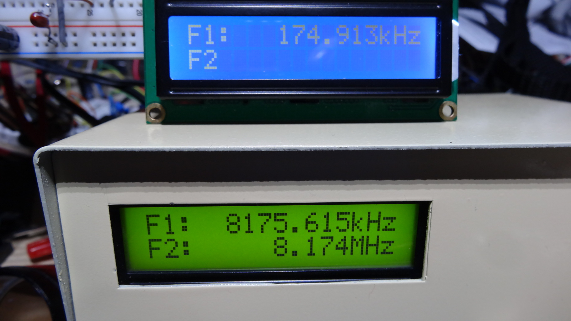

Csináltam pár képet.
Először szinkron számlálóként (RC oszcillátorról hajtom, ami nem túl stabil, ezért nem egyeznek pontosan az értékek): úgy látszik valahol 4MHz környékétól kezd el "tévedni".
Aszinkronként semmi probléma ( a programban csak az az 1 bit lett átírva):
Igen ezt mondtam én is: 18Fxxxx egyikkel sem ment aszinkronban (fura módon a TMR1 számol , csak a Capture nem működik). 16F-ekkel működött.
A hozzászólás módosítva: Márc 20, 2014

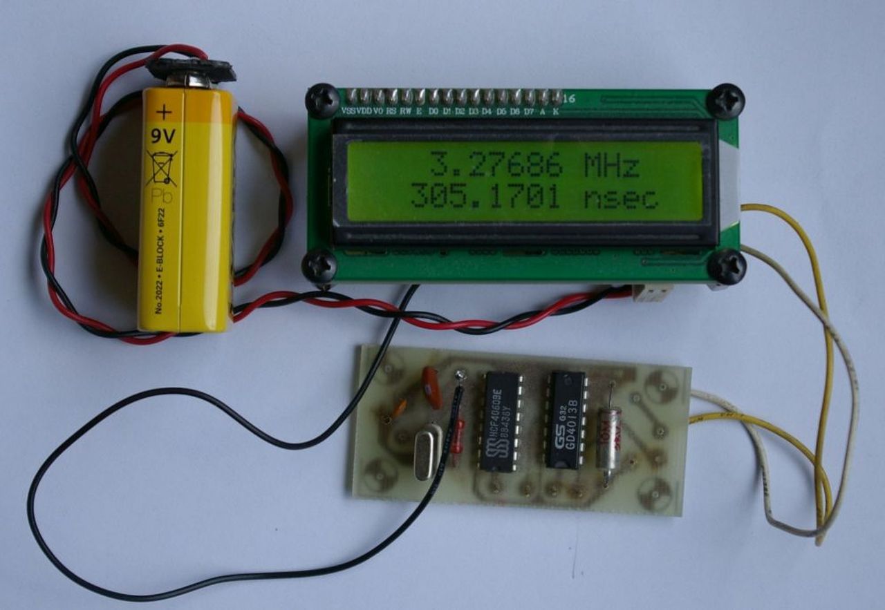

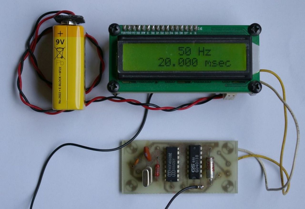

(#) attila_v válasza vision61 hozzászólására (») Ápr 21, 2014 /
Nemrégiben vettem észre, hogy kipróbáltad a módosításomat (nov. 7.-i poszt). Ezen felbuzdulva, tovább fejlesztettem a műszert:
1. további optimalizálás, miután kódismétlést találtam a programban.
2. ha valakinek csak egysoros kijelzője lenne, csináltam egy ilyen verziót is (persze logó nélkül). Ezt csak szimulátoron tudtam tesztelni, de szerintem élesben is jó lesz.
3. egy régebbi tervemet valósítottam meg a napokban, miszerint írja ki a műszer a periódusidőt is. Ime a képek és a programok:
