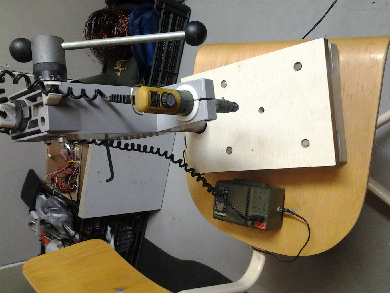

Én már soha nem fogom megérteni azokat akik nyákot állványossal fúrnak, de legyen ez az én hibám...
(#) sargarigo válasza Szpisti hozzászólására (») Márc 19, 2014 /
Adja magát a kérdés... Na jó, csakazértis megkérdem: "Miért, te kézben fúrod?"
(#) Szpisti válasza sargarigo hozzászólására (») Márc 19, 2014 /
Immár 40 éve... Tudod ennyi idő után már nehéz váltani .
(#) Melphi válasza Szpisti hozzászólására (») Márc 19, 2014 /
Igen ez azért van mert ha karbid fúrót használsz, azt csak állványban szabad használni mert olyan rideg hogy véletlen ütéstől is törik, viszin amíg a hss fúróval kifúrsz 50db lyukat és elkopik, addig használt karbidfúróval is több száz lyukat tudsz fúrni nagyon szép minőségben.

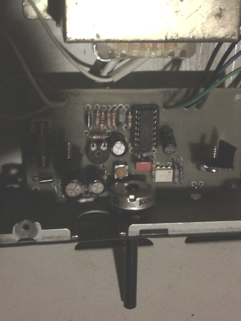

(#) roymen hozzászólása Márc 19, 2014 /
Sziasztok! Meg építettem a vzolee féle forrasztóállomást,gondoltam felteszem ide.Még nincs kész teljesen,de ha teljesen készen leszek vele,akkor felrakom a kész művet is.Mint nagyon sokan,én is számítógép táp dobozba építettem meg,és egy 5.1-es no name erősítő trafóját tekertem át hozzá.

Én csak ma fúrtam HSS fúróval vagy 200 lyukat, de már használom vagy fél éve és kézben tartom a gépet a nyákot odacsavarozom egy bútorlap darabra és max 2 mp egy lyuk a következőre átállás 1 mp....

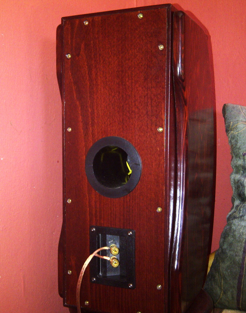

Szia! Sok, méregdrága
„neves”
hangfalat láttam, de az igényességük a kidolgozásban messze elmarad a tieid mögött, pedig van amit milliókban mérnek... Csak gratulálni tudok hozzá. Egyedül két dolgot sajnálok: Nem látom a hátulját, a belsejét és a csatlakozásokat (szakmai ártalom) - és hogy nem hallhatom !
(#) hotib válasza Szpisti hozzászólására (») Márc 20, 2014 / 1
Nem hiba, adottság
Pláne, ha az állvány még magától is fúr (CNC) Tegnap este valamivel több, mint 18 ezer lyukat fúrtam, ez nettó 4óra 32perc volt, plusz a sallang, elég lassú gépem van. Viszonylag kényelmetlen lett volna kézben fúrogatni.
De 40 éve - na jó, 35 - megvettem a Piko fúrógépet meg az állványt hozzá. Ebből aztán többet is elhasználtam az idők során, mert a műanyag viszonylag kevéssé bírta.
(#) lobbooo válasza kameleon2 hozzászólására (») Márc 20, 2014 /
Köszönöm! Rengeteg munka volt vele. jó érzés a pozitív viszajelzés! Főleg, hogy a lapszabáson kívül minden eleme kézi gépekkel készült két vasbakon és rajta két butorlapon, a körkivágások és a díszelemek is. A belső kábelezés 1,5négyzetmilis, 4.8-as aranyozott saru a hangszórók felé, és forrasztás a keresztváltónál. A bélése meg hullámhajtott 0,5cm-es filc. A hátulja a rear-nek meg pótolva A centeré ugyanez, csak köralaku a hangszóró aljzat, A subot nem tudom lefényképezni sajna, mert be van építve és marha nehéz mozgatni, de ott nem látsz csavarokat, amúgy ugyan igy néz ki, tehát sülyesztett csak ragasztott, mert passzív láda és a hangszórót előről is lehet szerelni, egy 75mm-es mindkét végén gömbölyített reflexcső van ott és alatta, egy négyszögletes aranyozott hangfalcsati.

(#) Schnitt válasza roymen hozzászólására (») Márc 20, 2014 /
Jó lett! Én is pont ezt építettem meg egy Hakko pákához, egy baj van vele, közel a trafóhoz a doboz teteje, és búg, mikor fűt. Tető nélkül nincs hangja. Még ki kell találnom, hogy halkítsam le.

(#) Melphi válasza roymen hozzászólására (») Márc 20, 2014 /
Ügyes vagy!
Nekem is ilyen van , nagyon hálás eszköz.
(#) roymen válasza roymen hozzászólására (») Márc 20, 2014 /
Köszi szépen!Nekem ez a forrasztó azért kellett mert a fiam kidobta a kattogós welleremet a kukába,és csak hétvégén vettem észre a hiányt,akkorra már elszállították a szemetet. Egyébként nekem is nagyon búgott,de ma raktam a trafó alá vastag gumi szőnyeg darabot,wc ülőke aljára használatos gumi bakokat az aljára a doboznak,és sziloplasztal kihúztam a hézagot a fedőlemez,és az aljlemez között. Mostmár totál hangtalan.Holt egy kis búgása a trafónak,de azt csak lakkozással tudtam megoldani.Olyan lakkba mártottam amivel a bútorokat lakkozzák.Most már csont száraz,úgyhogy jöhet az előlap feliratozás.
