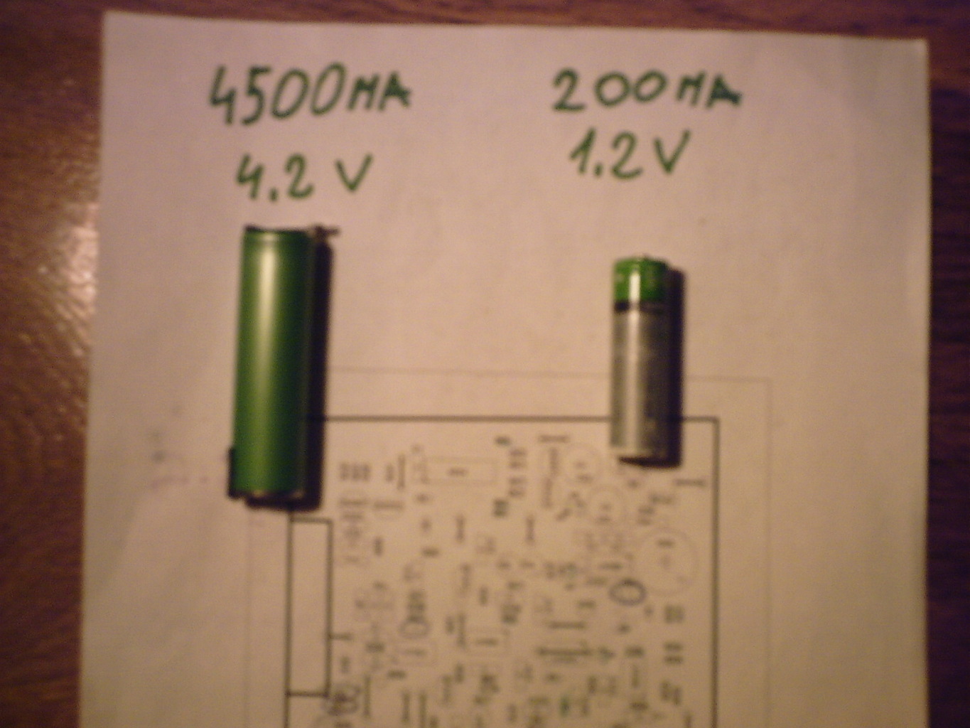

Sima akkuból ezen az áron kb 1 cellát (1.2v) kaptam volna.
Én ezeket egy 3 éves acer laptoppomból vettem ki mert tönkrement a gép akkor 3,95 volt benne ezt én feltöltöttem 4.1 re mert 4,2 lenne de így az életartam nagy mértékben meg hosszabbítható és cellánként 4500 mA a tgsl re tettem rá nem mértem a fogyasztását a gépét, igaz még csak próbálgattam de sokat. és nem merült még 3 voltot sem. Mert cellánként 4,1 töltöttem és 3 van bent sorba 12.3 v arra csináltam egy merülés jelzőt ami 9,3 v feszültségnél begyújt egy előlapi jelző ledet hogy töltsem fel nehogy a merülési küszöb alá essen mert nem szereti a lition ha túlmerítik ha nagyon túlmerül akkor nem lehet feltölteni újra tehát kuka --van amelyikbe van védelem de ebbe nincs -majd ha használom akkor meg tudom pontosan mondani menyit bír ---de azt tudom mondani hordok magamnál egy VHF-UHF kézi URH adó vevőt abban is lítium aku van gyárilag benne 7,2 v van az adóvevőn műsorszóró vétel az nekem mindig szól ha keresőzöm vagy éppen az erdőben vagyok -és még közbe is forgalmazok vele ha pl 30 km-vagy átjátszó akkor 5W teljesítményel adok -közelebbre 1 w al és padlón megy rajta a műsorszóró kibír 1 napot és nem sokkal nagyobb az akuja mint egy nem okos telefoné --tehát jók a li akuk nekem nagyon bejöttek --

Az egyik kép a méretet mutatja, a másik ,hogy a másikból menyi kellene egy li cella kiváltására és a három mellé még egy 3,4 de a szemléltetésért nem vágok el egy akut ha ha ha és a súly is lényeg mert a kisebbik aku nehezebb mint a nagyobb li megmértem

Én csak azt nem értem hogy pont a súly és a méret a lényeg, 1 li-ion akku =3 sima, a li-ion akku 1,8×6,5cm és 44gr, a 3db sima akku (AA) műanyag foglalatban 2×5cm és 45gr, foglalat nélkül 39gr, ami könnyebb és kisebb is, 2000mah-ig biztosan kapható, 50ma-el számolva 40 óra, ami több mint elegendő, hiába tud a li-ion aksi több ampert soha nem lesz kihasználva, +a sima jóval könnyebb és kisebb is.
Nekem szükség van az akuk teljesítményre több napos túrák , még azon gondolkodok csinálok hozzá napelemes töltőt ---és én teszek bele transzmitert mert ha nagyon fúj a szél akkor jó a fej hallgató nekem meg van drót nélküli de van rádiós zajvédővel ellátott fülvédőm de az urh rádiómra is hangolhatom amatőr sáv köré a transzmitert mert az elég hangos

Egy hordozható készülék egyik leglényegesebb része a tápellátása. Önmagában a TGSL kisfogyasztású ugyan, de pl 60V-os adójellel, ID kijelzővel, már nem lenne az. Bizonyos gépek meg zabálnak. Nekem a kommersz 2700mA-es akkuk 8-10 órát mentek max.
De amit nemértettél, hogy a Li-Ion-ból csak 3 db kell, mivel a cellafesz kb 3,6-4,2 (technológia és kivitel, pl védőelektronika függvényében), míg az NiMH-ból 8db szükséges ugyan ahhoz a géphez. Abban igazad van, hogy a 40mA-hez még akku sem kell, mert veszel olcsón elemet, azonban a másik oldala, hogy ilyen kis teljesítményre meg már nagyon olcsón lehet kapni a Li-Ion-t. A szépséghibája, hogy az életciklus azért rendszerint sokkal kevesebb, mint a NiMH. Csatoltam a főbb jellemzőkről egy táblázatot. És egy lényeges dolog! Vannak esetek, mikor szükséges a kicsi méret, pl ha víz alá akarod vinni a gépet, nem mindegy, mekkora a doboz. A legtöbb készüléknél van egy külön akkupakk, pl Minelab Excalibur, ugyanakkor ott nincs nagy jelentősége a súlyelosztásnak, de előnyösebb egy dobozt szigetelni, mint kettőt. A hozzászólás módosítva: Márc 23, 2014

Elnézést, figyelmetlenül olvastam, de nem is így számolnám:
Pl.: GP130AAHC (1,2V; 1300mA) 26gx8=208g -2376Ft MAXDAY 14500 (3,7V 1200mA) 19,5gx3=58,5 -2487Ft A LI-Ion 14x50mm, a NiMH 14,5x50mm celánként, vagyis ez egy AA méretű Li-Ion cella. Nem tudom, ez megfelelően kiváltja-e, gyors kereséssel ez a kettő volt legközelebb egymáshoz egyazon kereskedőnél, azonban figyelembe véve a NiMH gyorsabb önkisülését, szerintem megáll az összehasonlítás, főleg ha a készüléket nem kell minden használat után tölteni.
