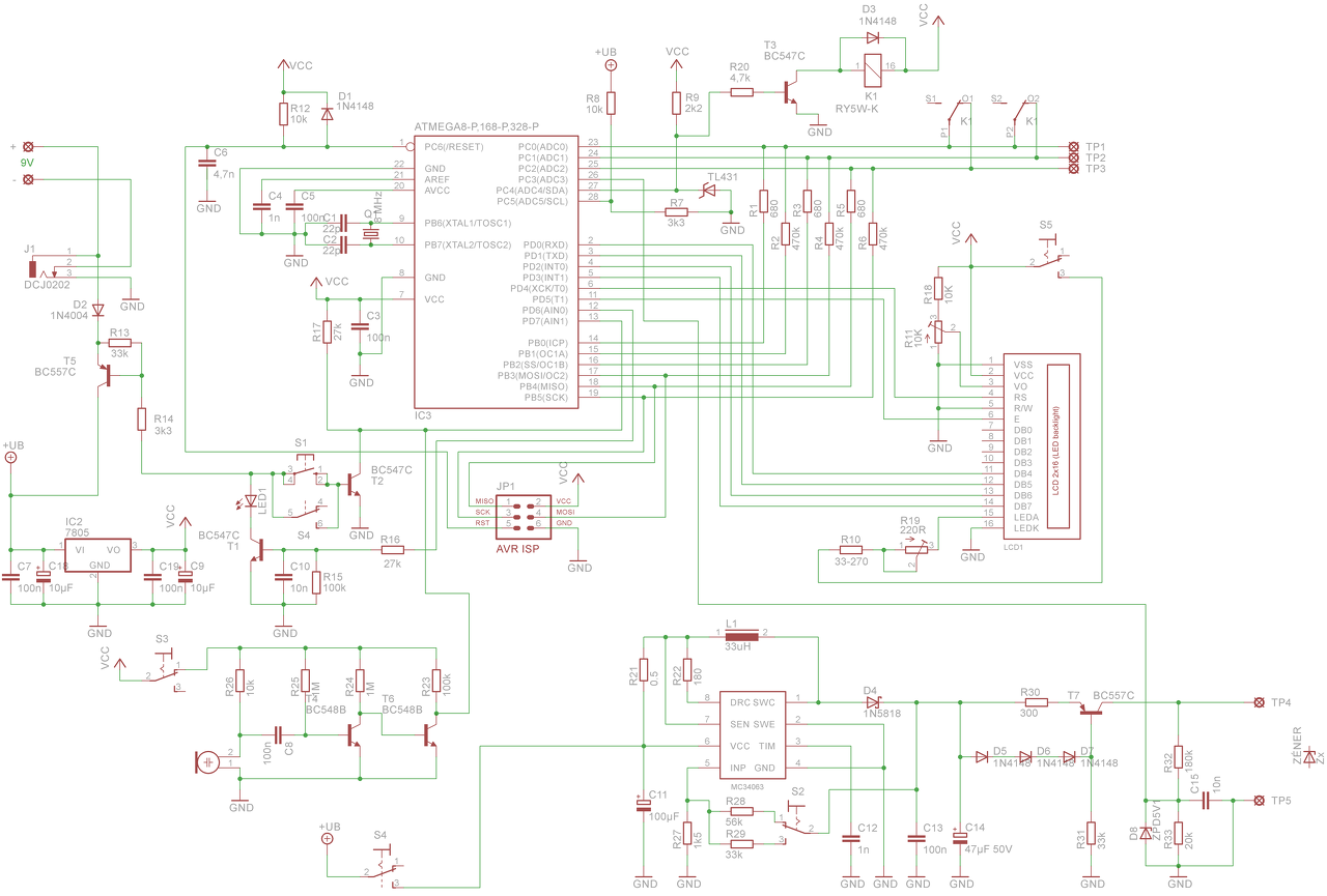

az 1k ohm os ellenállás az kell a stabilizátorok elé , mert a 40 - 50 volt bemenő nehogy tönkre tegye .Ugyan én kipróbáltam anélkül is , de csak szigorúan a step up konvertert követő tranzisztoros fokozat kimenetére kötve.De ha az 1k ohm os ellenállás bent van , akkor a step up konverter utáni 1n5819 után kell kötni. Aztán van 2 db 0 ohm ellenállás , vagyis átkötés, hogy ne keljen kétoldalas nyák . Az Lm317 nek van egy 10k ohm , és egy 1.2 k ohm os ellenállás .Ezek azért kellenek , mert az LM317 egy feszültség szabályzó , ami tág határok közt használható .Ezzel a két ellenállással +12 volt lesz a kimenetén , tehát egy ilyet vizsgálva a műszer hellyel közzel +12 voltot fog mutatni.Ezzel tudható , hogy jó.A többi stabilizátor nak nem kell értelem szerűen amilyen vizsgálva van , azt az értéket kell , hogy mutassa a műszer.A fenti rész pedig az alap alkatrész vizsgáló smd alkatrészekhez .

A step-up utáni alkatrészeknek mi a szerepük? (bejelöltem pirossal) Csak, hogy értsem Üdv
Úgy hívják azt a részt, hogy áramgenerátor.
Tyű! Komám! Ez nagyszerű! Ha nem írsz róla cikket.....
Összeollóztam a számomra hasznos kapcsolásokat a teszterhez, és egybe gyúrtam őket. Mellékelek két változatot. Mindkettő 9V-os elemhez készült. Tartalmaz egy hang kapcsolót, egy stepup konvertert zéner méréshez. Annyi a különbség a kettő között, hogy a stepup előtt van + 2 kondi és egy tekercs (ha jól emlékszem erdgarb nyáktervén láttam ezeket). Nem tudom, hogy ezek kellenek-e. Ennyire (még) nem értek az elmélethez. A kérdésem, hogy szükség van-e ezekre vagy elhagyhatók?
Szia.
Bocs a késői észrevételért , de nem mindig jelez nekem valahogy a téma , hogy hozzászólás érkezett. Természetesen úgy van ahogy Kadarist leírta . Az egy áramgenerátor a legoptimálisabb zéner teszteléshez. Az elektrolit kondenzátor maradhat a step up konverter bemenőjén az induktivitás nem szükséges.Illetve , ha benne hagyod , akkor némiképp változni fog a step up konverter kimeneti értéke , de ha kiszámolod a tekercs utáni feszültséghez képest a step up konverterhez tartozó alkatrészeket , akkor bizonyára megkapod a jó kimeneti feszültség értéket. PJG: Biztos jó lenne egy cikk , de annyi verzió van már ebből , hogy szerintem nem lenne értelme .Minden egyedi megoldású , vagy kialakítású ilyen mérő alkalmatosság után cikket írni felesleges.De mint minden kérdésre , vagy problémára a választ , vagy én , vagy valaki más biztos meg fogja adni , hogy más is, ha szeretné megépíthesse ezt a tesztert.És a másik meg az , hogy folyamatosan fejlesztés alatt van , tehát mindig vannak új dolgok hozzá. Jelenleg kvarc kristály tesztelésre is alkalmas lesz , csak mostanság nem sok időm van vele foglalkozni. A hozzászólás módosítva: Ápr 1, 2014
