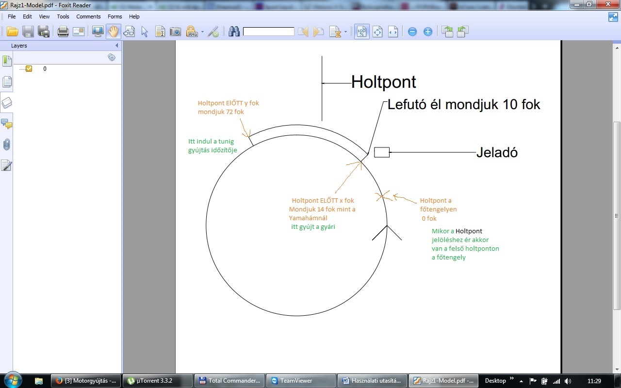

Ma sikerült a gompy féle elektroniával szikrát kicsikarnom a gépből, de ez még mindennek csak az eleje. A gond hogy a jog vezérlő íve több mint 40 fokos és mivel én a gyári gyújtáshoz állítottam a lefutó élt így a holtpont elé került a felfutó él, amit a pic dolgozna fel. Erre van valami ötlet, vagy a programban a lefutó él szögét kell megadni??
Akkor neked is írom akkor, hogy ezeknek a tuning gyújtásoknak a FELfutó élre kell(ene) indulnia!!
Másként mindenki fokolhatná el a gyári lendkereket vagy alaplapot... A másik, hogy a TELJES vezérlőívnek a holtpont előtt kell lennie, egyébként nem lenne ELŐgyújtás a lefutó élnél... A hozzászólás módosítva: Ápr 2, 2014

Rendben, akkor úgy rögzítem a lendkereket, hogy a teljes vezérlő ív a holtpont előtt legyen, de ha mondjuk a felfutó élt 10 fokra rakom akkor a lefutó már 55 fok körül lesz. Ez nem gond? Vagy az elektronika elintézi a számolást, mármint hogy a lefutónál nem gyújt?

Mikroferi! Tegyük már helyre ezeket a szögeket, mert szerintem nem 1 nyelvet beszélünk! A felső foltpont a 0 fok, a forgásiránnyal visszafele jön az előgyújtás (ív vége, lefutó él) valahol tizenx foknál, a vezérlőív eleje meg még hamarabb, valahol 72 fokot olvastam, de ez lendkerék függő... Én így értelmezem a fokokat. Amit én néztem kapcsolást, az a számolást a felfutó élre kezdte, és a biztonság kedvéért a lefutó élnél mindenképp gyújtott. De mivel ez "hardveres" megoldás volt, ezt egy alkatrész kivételével ki lehet kerülni a lefutó élnél a biztonsági gyújtást, és alá lehet menni az alap előgyújtásnak. A hozzászólás módosítva: Ápr 3, 2014
Neharaudj, de bele vagyok kavarodva. Ha van egy mondjuk 40 fokos vezérlőívem és a lefutó él (a hátsó él) 10 fokon van, akkor a felfutó él csak a holtpont előtt van...Nem jól értelmezem? Mellékelek egy skiccet a gondolatomról. Egyébként köszönöm a segítséget!

Inkább ezt nézd csak meg:Itt 9° alap előgyújtást látsz , de ha előgyújtás vezérlőt használsz 45° kell beírni a programba, a szenzor helyének. Na már most neked milyen hosszú az íved( fokban) ? A hozzászólás módosítva: Ápr 3, 2014

Így már értem teljesen. Mindenféleképp a gyári blokk jelölését akartam összehozni ezzel a lendkerékkel, itt volt a probléma. Ez teljesen más felállás... Köszi!
