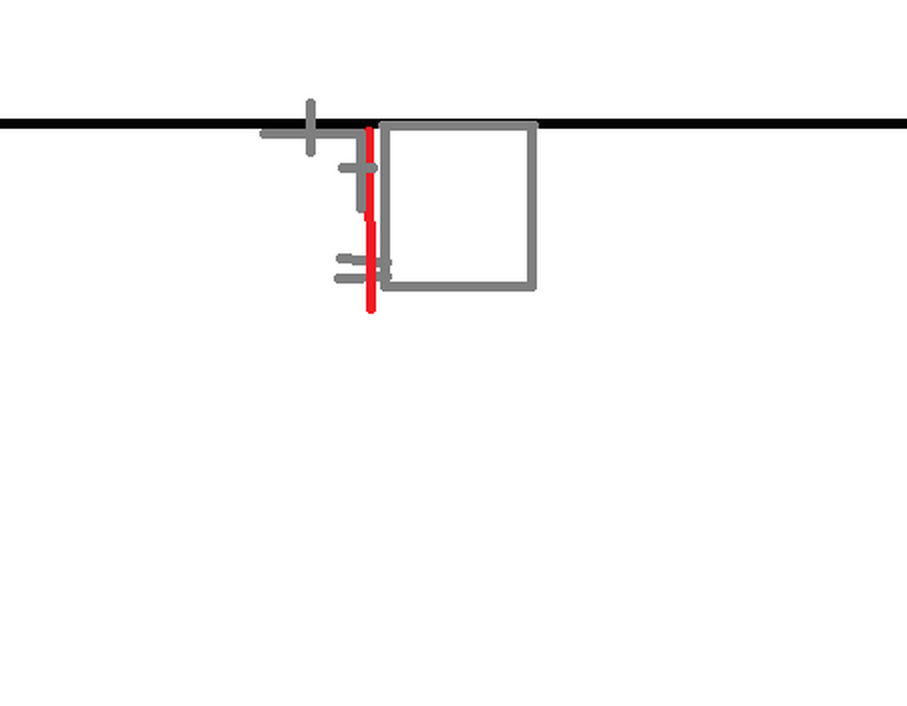

(#) csuszo_zalan hozzászólása Ápr 14, 2014 /
Érdeklődnék, hogy mekkora keresztmetszetű huzalt kell használnom, ha:
- egy 900 W-os fűnyírót szeretnék üzemeltetni a végén
- kb 40 m huzalhossz
- A huzalon levő felirat: BRANDMELDEKABEL JB-Y<ST>Y 2x2x0.8mm SA:09 1033
A háttér: nagy kertünk van, egy meredek dombbal a közepén. A benzines fűnyírónkat nem szeretném tönkretenni a dombon való tologatással, ezért csak ott használnék egy kis áramos, 900W-os fűnyírót. A kérdésem az lenne, hogy elegendő vastagságú-e a mellékelt képen levő huzal? A huzal végén csak az elektromos fűnyíró működne, kb. 35 percig kéthetente.
A rajzon zölddel jelölt részre szánnám ezt a huzalt, amit a földbe leásnék, a végén egy vízálló dugaszolóaljzattal, amihez csatlakoztatnám a gyári hosszabbítót.
Az adott huzal megtalálható itthon, ezért szeretném olcsón megúszni vele a dolgot.
Köszönöm a válaszokat!
Csatoltam két képet.

(#) kadarist válasza csuszo_zalan hozzászólására (») Ápr 14, 2014 /
Még véletlenül se használj ilyen kábelt, hisz ez merev, tömör réz vezetőjű és még ráadásul vékony is. Hajlékony, sodrott réz kábel kell, legalább 3x1,5 mm2 keresztmetszettel. Bővebben: Link. 40 méterre még éppen elegendő ez a keresztmetszet.
(#) Mircsof válasza kadarist hozzászólására (») Ápr 14, 2014 /
A merevség elhanyagolható, ha ugy is elakarja ásni a vezetéket nem?
(#) kadarist válasza Mircsof hozzászólására (») Ápr 14, 2014 /
Ezt a telefonkábelt inkább ne ássa el, ne kösse hálózatra és ne akarjon ekkora keresztmetszettel több ampert szállítani.
(#) granpa válasza kadarist hozzászólására (») Ápr 14, 2014 /
Ha ebből van neki ~120m, akkor védőcsőben, 3×, jó is lehet.
(#) kadarist válasza granpa hozzászólására (») Ápr 14, 2014 /
Jó, ha kókányolni akar, akkor tegye. Én szóltam.
Nem támogatom, de szegény ember vízzel főz.
A villany nem játék Szerbiában sem, úgyhogy inkább forduljon szakemberhez.
(#) nagym6 válasza csuszo_zalan hozzászólására (») Ápr 14, 2014 /
A szigetelés is gyenge lehet. Nem látni jól, de külső piros színű mintha papírvékony lenne.
(#) csuszo_zalan válasza kadarist hozzászólására (») Ápr 14, 2014 /
Köszönöm mindenkinek, akkor ezt hanyagolom és veszek vastagabb huzalt.

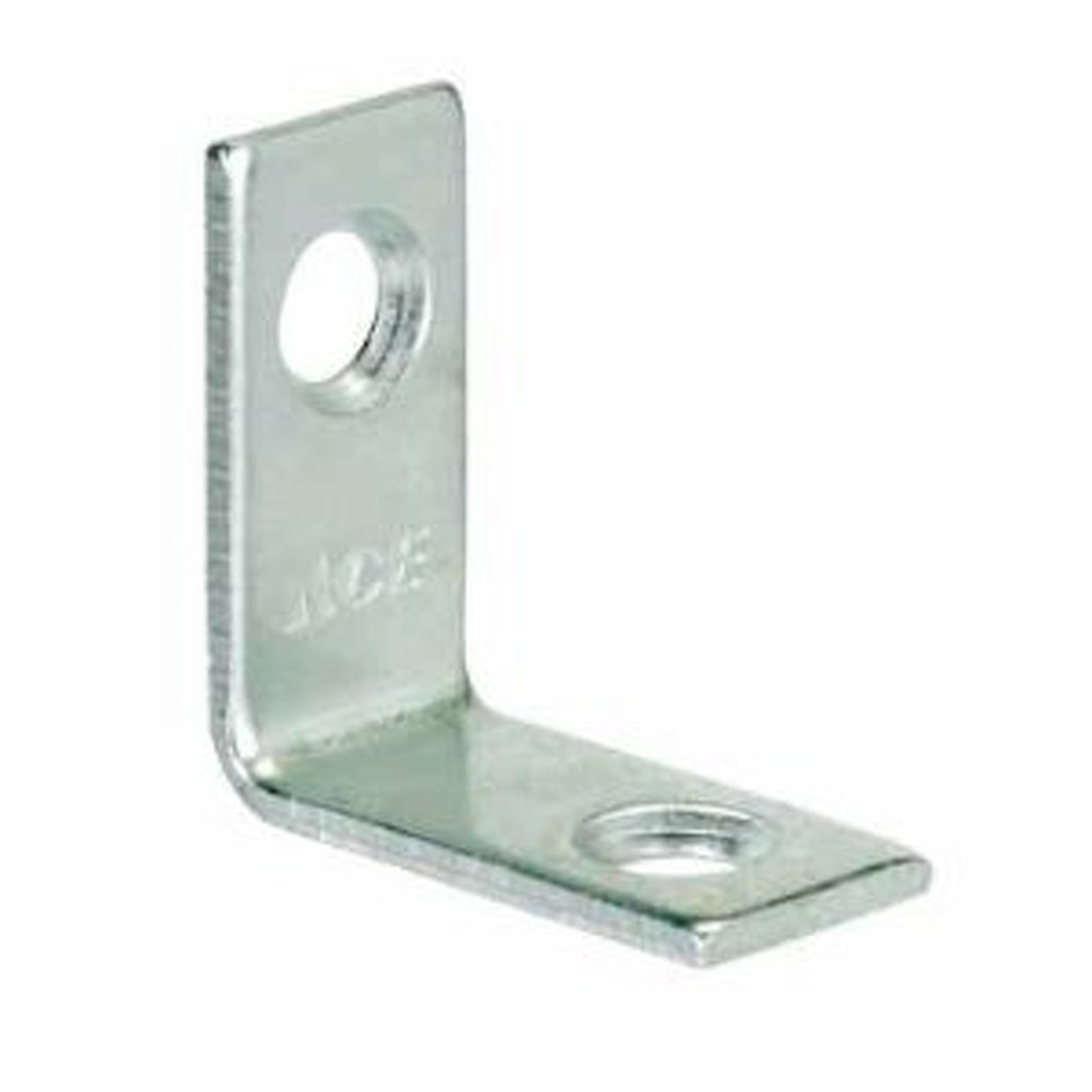

Egy olyan kérdésem lenne, hogy egy ilyen csatlakozót, illetve ennek a kettős változatát, hogy lehetne előlapba rögzíteni? Egy vaslemez, olyan 1-1,5mm, viszont nyák nincs a dobozban, mert ezen kívül csak egy 7805 van. Gondoltam, hogy ha hátra jönne ki a forrpont, akkor lehetne egy kis nyákot tenni, és a csati két oldalán odafogatni, de alul jön ki, így 90°-al el van fordítva, így tétlenül állok. Tudna valaki valami kiindulási pontot adni?
(#) eSDi válasza mikrokapcsolo hozzászólására (») Ápr 14, 2014 /
A legjobb megoldás szerintem az, hogy csinálsz egy kis nyákot neki úgy, hogy két oldalt fel tudj fogatni rá két L alakú rögzítőt.
(#) mikrokapcsolo válasza eSDi hozzászólására (») Ápr 14, 2014 /
Köszi.
De, ha teszek az egyik oldalra egy nyákdarabot, akkor ott fel tudom fogatni, de a másik oldalt pedig a csatihoz nem tudok L lemezt rögzíteni, mert az a belemenő dolognak lesz útba, nem? Vagy nem látom mire gondolsz.
Valami hasonlóra gondoltam mind a két oldalára, a nyák meg ugye allul van vízszintsen.
A hozzászólás módosítva: Ápr 14, 2014
Az oké, hogy ilyennel, de ha csak egy oldalon fogatom oda, akkor nem fog behajlani, ha akaratosabban akar valaki beledugni valamit?
Azért kell ellenkező irányba lennie az L alakú rögzítőnek és így még egy pánttal is megtámogathatod hátulról a csatit a felfogató csavarnál.
Ja, köszi. Így gondoltad?
Igen. Pontosan így.
Köszi, majd kipróbálom. Mégegyszer köszi a segítséget.
