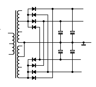

(#) erbe válasza djkoko hozzászólására (») Ápr 8, 2014 /
24 V-os DC táphoz elegendő a 20 V AC, ami 2,5 A-rel terhelhető. Teljesen független tápot szeretnél, vagy szimmetrikusat? A szimmetrikus táp az +-24V, azaz egyenirányítás után van nullától mérve -24 és +24 V-od.

(#) erbe válasza djkoko hozzászólására (») Ápr 8, 2014 / 1
Kettő független tápegység azt jelenti, hogy két független tekercsről működik és sehol nincs összekötve. A test sem. !!! Erre ez a trafó nem képes.
Két db független szimmetrikusat a nulla szétbontásával kétszer egyutas (feszültségkétszerező) kapcsolással tudnál megoldani, ami nem erősítőkhöz illő módszer.
Bármit is kér a tulaj, szerintem értelmetlen. Amit korábban írtál, hogy egyenirányítás után szétválasztani (ilyent javasoltam én is) megoldható. Az első puffer után egy-egy fojtó és utána még egy kondi.
(#) Sebi válasza erbe hozzászólására (») Ápr 8, 2014 /
Gyanítom, hogy az áramértékek nem a feszültségek alá lettek nyomatva... Mert, ha van két tekercs, azokat a leágazásokig készítik egy átmérővel, folytatják egy kisebbel, aztán még kisebbel - így nem valószínű, hogy a 24V lenne a legkisebb áramú... (az lehetne, hogy a 36V ugyanakkora, mint a 24, de kisebb semmiképp)
A legtöbb ami a "szétválasztás" érdekében tehetsz, hogy két graetz egyenirányítót használva külön-külön pufferkondikra dolgoztatod oldalanként. Így mindkét végfok a csúcsáramoknál a saját pufferét rángatja.

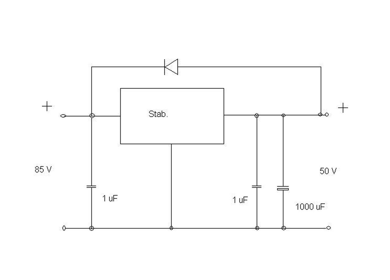

(#) kormika hozzászólása Ápr 24, 2014 /
Sziasztok! Egy fémmegmunkáló gépnek elszállt a tápegysége, és megkértek, hogy csináljak bele egyet. A gyárit nem tudom megjavítani, mert nincs meg, most vette az egyik ismerős a gépet jóval áron alul, pont a tápegység hiánya miatt. Rendelkezésre áll 68-70V egyenáram, ebből kell 50V stabilizált feszültséget csinálnom, 9-10 amperes terhelhetőséggel. Az 50V-ról egy különös felépítésű 50V 480W teljesítményű párhuzamos gerjesztésű motor megy csak a szintén különlegesen kialakított szabályzással. Labortápról végeztünk kísérleteket, 50V mellett maximális terhelésnél 7-8A körül mozgott az áramfelvétel, a szabályzásnak köszönhetően induláskor sincsen áramtüske, sőt amíg el nem éri a beállított fordulatot, addig 4A körül mintha valami áramkorlát megfogná az áramot. Ilyen nagy feszültségre még nem építettem tápot, első elgondolás a hagyományos opa-áteresztőtranyó páros volt, de nem találtam olyan opa-t, ami a 70V-os tápfeszt elviselné. Mit javasolnátok, ami egyszerű, és nem túl drága, mert az ismerős max 5-6000Ft-ot szánna a tápra...
(#) erbe válasza kormika hozzászólására (») Ápr 24, 2014 /
Miről kapod a 68-70V-ot? Ha trafó+híd+puffer, akkor talán le is esik ennyire a terhelésre. Akassz rá egy rezsót, a mért esésből már következtetni lehet arra, mennyi marad belőle. Mielőtt még kiszenvednél egy kapcsolóüzemű Step-down tápot.
(#) kormika válasza erbe hozzászólására (») Ápr 24, 2014 /
Igen, egy trafóról kapom a tápot, az egyenirányítás és a gyári pufferelés megvan, üresjáratban 85V körül van, a 68-70V-ot műterheléssel mértem, de csak 7-8 másodpercig tudtam mérni, mert a műterhelésemet így is duplán túlterheltem, a 2V körüli ingadozást betudom annak, hogy közben a csarnokban több nagyteljesítményű gép is üzemelt, és valószínűleg már a hálózati feszben volt ingadozás.
A kimenetről visszavezetett dióda a bemeneti pufferbe vezeti le a csúcsokat. Az elég nagy lehet, hogy elnyelje. A kimenetre nem szabad túl nagyot tenni, az 1000-es biztos elég lesz. Fojtót is lehetne bekötni, de az ellenőrizetlen lengéseket okozhat, akár több bajt is, mint hasznot.

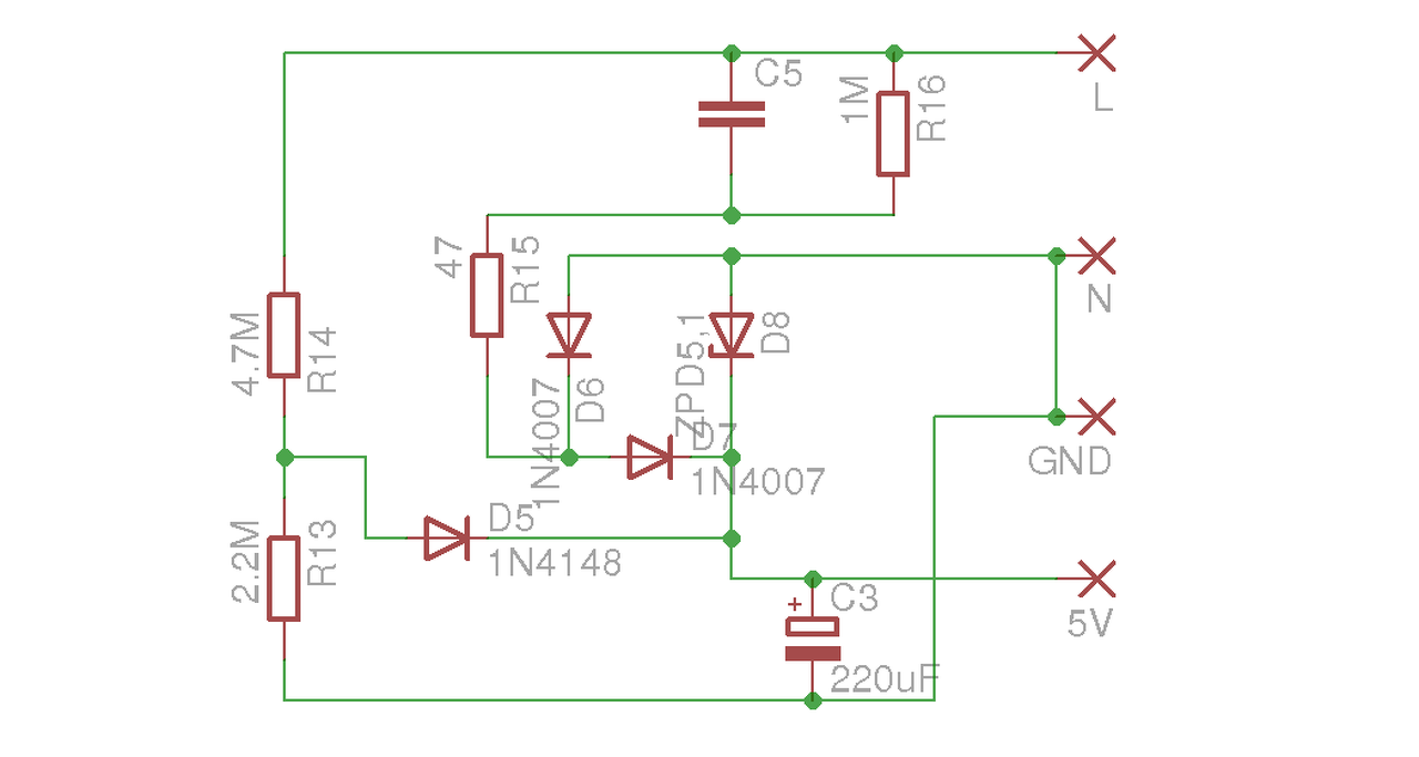

(#) H.Boti hozzászólása Ápr 27, 2014 /
Egy mikrokontrollernek szeretnék előállítani 3,3V egyenáramot a hálózati 230V-ból, a lehető legkisebb méretű elektronikával. Találtam ezt a cikket, és a kapcsolási rajzból (vevő oldal) tulajdonképpen 1:1-ben kimásoltam a tápegység részt (nem tudom ez annak számít-e egyáltalán...), ezt a rajzot csatolom.
A probléma az, hogy 5V helyett csak 3,8V-ot ad, ami pár mA terhelésnél leesik 1-2V-ra. Mit kellene csinálnom, hogy rendesen működjön?
