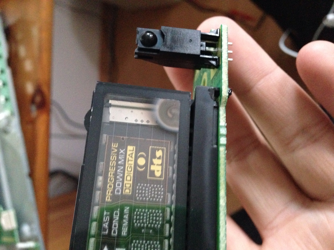

Sikerült eljutnom a kijelzőig, és egy érdekes dologra lettem figyelmesy a kijelző jobb olsó srkában van egy fekete paca az üveg belül. Ez mire utal, lehet hogy maga a kijelző ment tönkre?

A -27V ellenőrizd és a kijelző két végén lévő kivezetéseken a cső fűtését..

A fűtés lábai között nem túl sok a 20ohm ellenállás?
