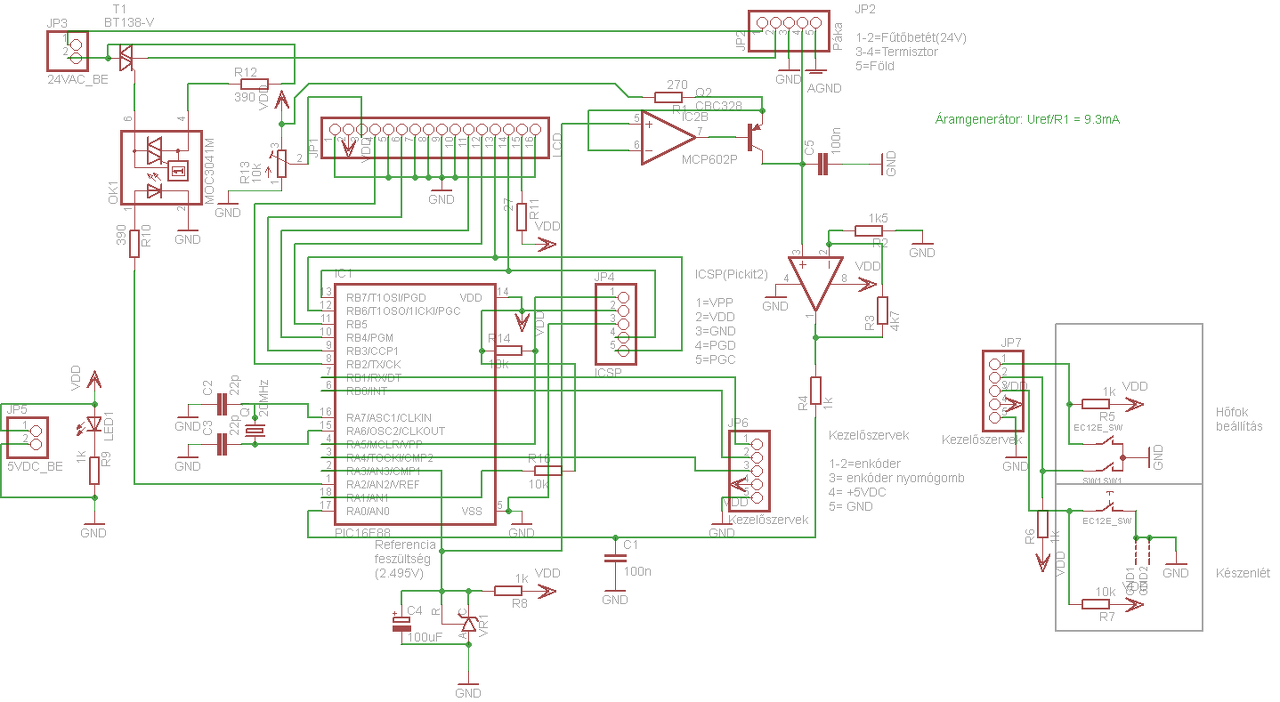

A Weller-ekben PTC szenzor van, ennek az ellenállását kell mérni konstans mérőáram mellett. A hőelem pedig feszültséget termel és kell hozzá hidegpont kompenzáció is. Tehát valószínű az egész mérő és erősítő fokozatot át kell alakítani. Ha mikroprocesszor vezérelt, akkor a programot is módosítani kell.
Szia! Ez WP80-hoz is jó?
Ha ugyanolyan a hőérzékelője mint a WSP-nek, akkor igen. Egyébként közben megszületett a végleges verzió, legalábbis egyenlőre biztos így marad, ebben müveleti erősítős áramgenerátor van, és a szoftver kapott egy differenciáló vezérlést (cnv-nek hála).

Weller WS81 állomásom van WSP80 pákával de nem fűt. A termisztoron szobahőmérsékleten 1200 ohm körüli értéket mérek. Megnyúlt volna?

Nagyon tetszik a forrasztó állomásod, meg is építem LR-21-hez. Figyelmedbe ajánlanám a 16F1826-27 PIC-et, mert ez szerintem leegyszerűsítené a kapcsolást (nem mintha nagyon bonyolult lenne ![]()
Szia! Ennek nagyon örülök, azóta is módosult párszor.
![]() Jelenlegi legutolsó verzión már fektetve van a triak, az áramgenerátor maradt műveleti erősítő, tranzisztor páros, teszteltem nagyon stabil, akár 200 ohm-nál is. Kapott egy fekete festést is. ![]() ![]() A hozzászólás módosítva: Jún 9, 2014

![]() A nyákot úgy alakítottam ki, hogy ha a másik PIC-et használnánk, akkor se kelljen módosítani. Szerintem csak annyi változtatás kellene, hogy a referenciának a belső 2,048V-ot kellene használni, ami a DA referenciája is lenne, csak az ellenállást kell átszámolni, és a MOC-ot át kellene rakni az RA3 portra, mert a DA kimenete pont az RA2. A nyákon a J1 átkötések variálásával ez megoldható, és persze ha lehet elhagyni a kvarcot, van belső órajel. Raktam még rá egy DC/DC konvertert, hogy ne kelljen külön táp a PIC-nek (nem tudom beválik-e, de próbálkozok ![]() A hozzászólás módosítva: Jún 16, 2014
