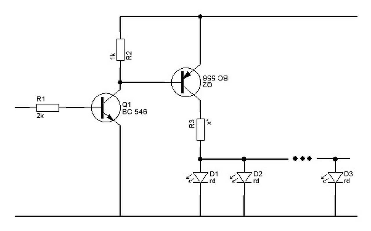

Nem bonyolult. Annyi LED -et tehetsz, amennyit a PNP tranzisztor elbír. A LED -ek mennyiségéhez számold az R3 ellenállást. Elég, ha egy LED -en 5 - 10 mA folyik.

Nekem nem az kell, hogy egyszerre 10 db LED villogjon! Hanem 30 db, a HDD használattól függően, 3 db 10-es ledsoron lévő ledek gyulladjanak ki!
Ha a PNP tranzisztornak BD240 -et használsz, az 2 A -t tud, akár 100 db LED -et képes meghajtani.
Az adatforgalom nagyságát csak a HDD led villogásának sebessége jelzi úgy ahogy. Az adatforgalommal arányos feszültséget egyszerű módon sehonnan sem tudsz kicsiholni, márpedig ez kellene a kivezérlés jelződ meghajtásához. Ezért felesleges használni. De Te tudod. A hozzászólás módosítva: Jún 21, 2014
