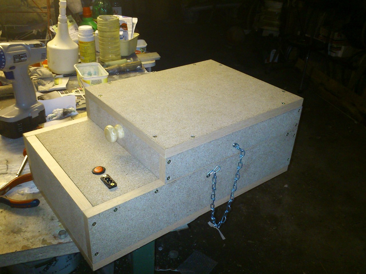

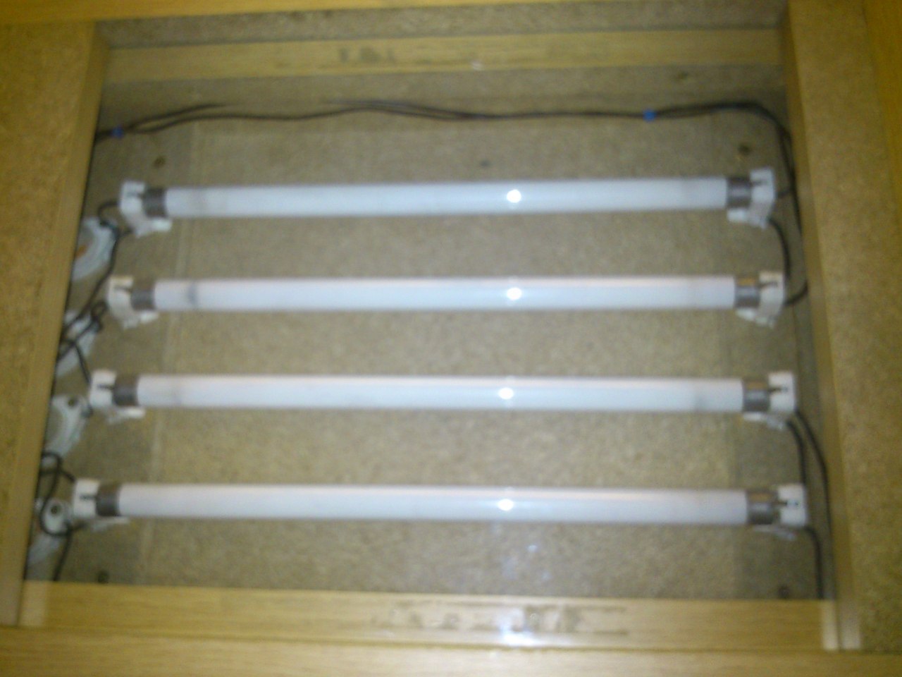

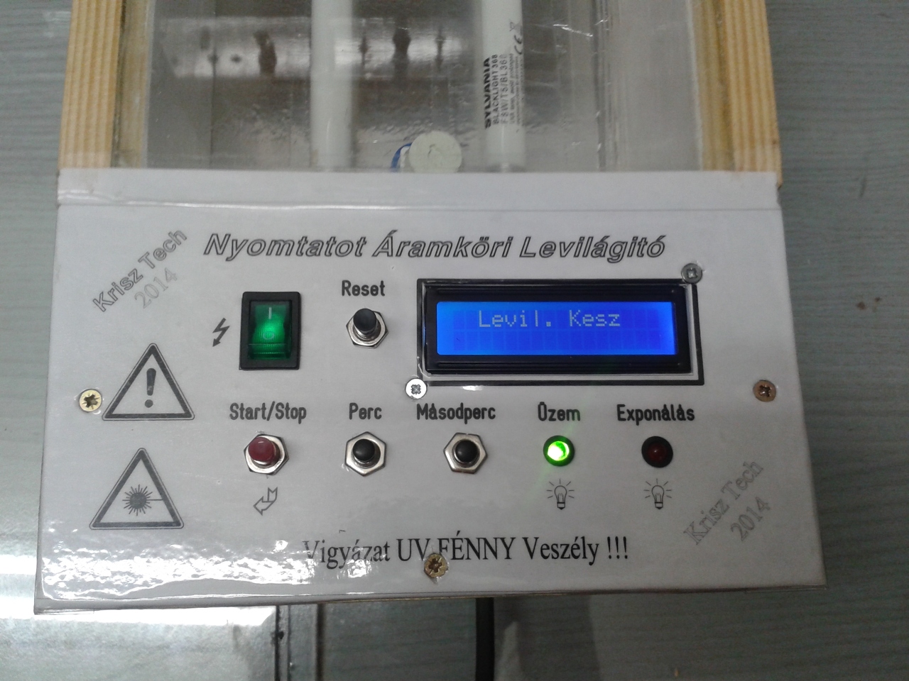

(#) ic20 hozzászólása Júl 3, 2014 /
Nagyon régóta olvasom ezt a topikot de nem sokat szóltam hozzá, innen szedegetem össze a sok infot, hogy hogyan lehet jó levilágitót készíteni. Nem rég készültem el az első levílágitomal és gondoltam meg osztok pár képet róla. Köszönet a topiknak a sok infoért.
(#) kaqkk válasza ic20 hozzászólására (») Júl 3, 2014 / 1
Nagyon szuper !De ha tennél rá egy lezárható tetőt vastag szivaccsal "bélelve" két legyet ütnél egy csapásra 1: meg lenne oldva a leszorítás
2: nem kéne az uv veszély felirat....
(#) vicsys válasza kaqkk hozzászólására (») Júl 3, 2014 / 2
Azért a felirat, jó ha ott van. Mindig akad kíváncsiskodó...
(#) kaqkk válasza vicsys hozzászólására (») Júl 3, 2014 /
A "táska" levilágítóm programja úgy volt megírva hogy tetőnyitásra leállt a világítás , az időzítés , visszacsukáskor minden onnan folytatódott ahol megállt. Ezt csak egy felirat helyett használtam ....
(#) ic20 válasza kaqkk hozzászólására (») Júl 3, 2014 /
Köszönöm . Betétes leszorító nagyon jó ötlet egy szivacs lappal azzal még ki fogom majd egészíteni mert így egyszerűbb lesz a leszorítás , az uv felirat az csak biztonsági okok miatt került rá igaz ez a neoncső max szemfájást okozhat . Én észre se vettem hogy a két feliratot elronototam mert az előlap az gyorsan készült , köszönöm az észre vételt javítani fogom így.
