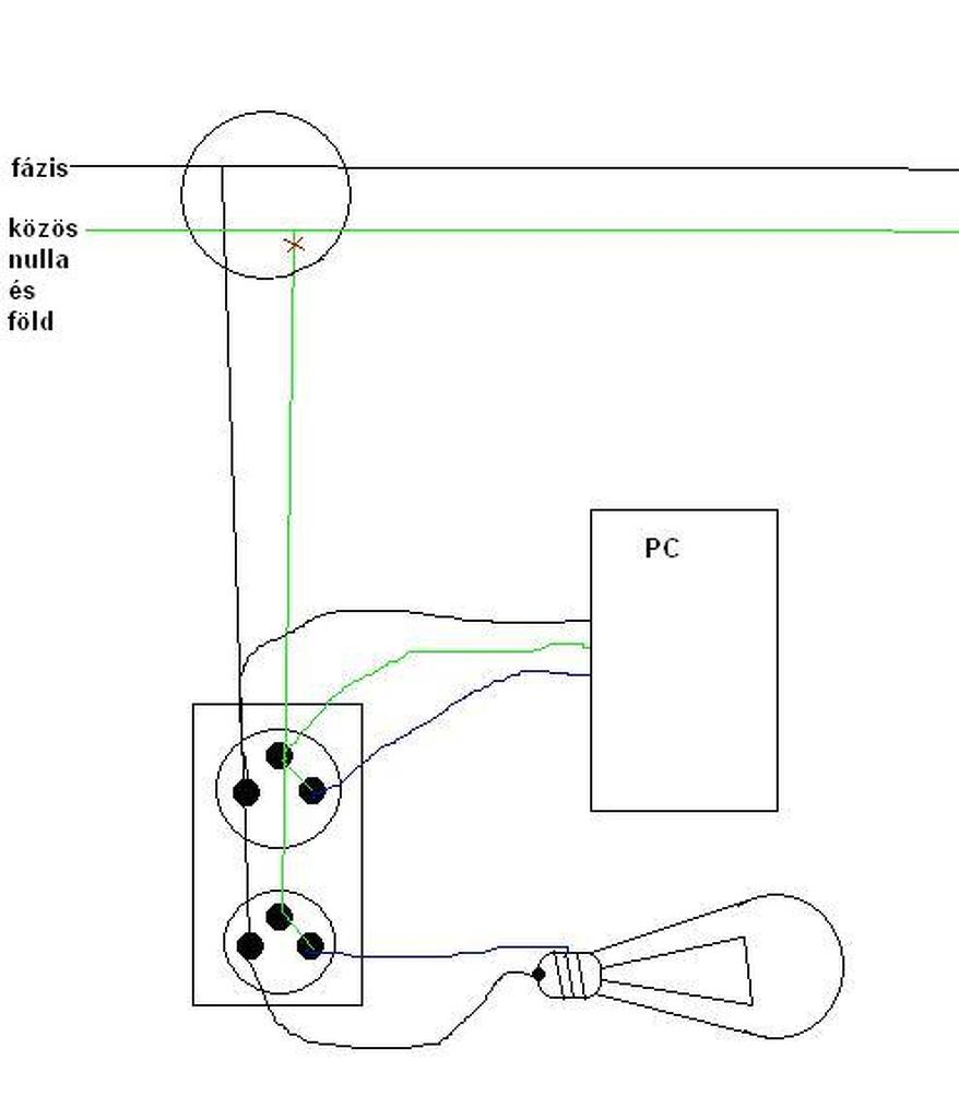

Lehet hogy nullázott. Bár ha az lenne akkor fórumtársunk azt írta volna, hogy össze van kötve a nullával a földelés. Mondjuk a nullázás is veszélyes, nem véletlenül nem szabad ma már alkalmazni. Ha valahol nullszakadás történik, akkor megszakad a földelés is. Mint tudjuk nullszakadáskor a nulla vezetőn megjelenik 230 volt valamelyik fogyasztón keresztül. Ha a nulla össze van kötve a védőföldelővel akkor a készülékek fém vázán is megjelenik a 230 volt. Valaki hozzáér és meg is van a baj. Hogy melyik a biztonságosabb azt nehéz megmondani, mert testzárlatnál a nullázás megvéd, de nullszakadásnál meg a nem bekötött védőföld menti meg az életedet. Minden esetekben a szabványok alapján kell dolgozni, külön védőföldelés, munka nulla és fázis(ok). Szerintem megéri szétvésni a házat, ha valakit agyonvág az áram akkor egész életedben ott a lelkiismeret. Ha téged vág agyon akkor meg mindenedet elveszted, hiába spóroltál a villanyszerelésen. Mennyi ember halt már bele abba hogy szabványtalan bekötés miatt agyonvágta az áram. De egyesek nem tanulnak semmiből.

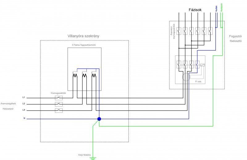

(#) mikado válasza elektroncso hozzászólására (») Júl 11, 2014 1 /
Kedves Elektroncso!
Úgy látom, némileg hiányosak az ismereteid a nullázás mibenlétéről, kialakításáról és a szabványokban foglaltakról. EPH megvan?
Mást okoz egy nulla vezető szakadás egy háromfázisú rendszernél és mást egyfázisúnál.
Nulla szakadásnál üzemelő! egyfázisú fogyasztókon keresztül kerülhet feszültség a többi berendezés testére, de megfelelő értékű földelés és eph kialakítás esetén nem gondolnám, hogy 50V fölé menne.

(#) elektroncso válasza mikado hozzászólására (») Júl 11, 2014 /
Tudom mit jelent az EPH. A szabványokat nem tudom fejből, csak azt mondom amit eddig tapasztaltam, illetve tanultam.
Vegyünk egy számítógépet mint egyfázisú földelt fogyasztót. A számítógép mellé be van a konnektorba nyomva még egy íróasztali lámpa is. A hálózat nullázott. Este van a lámpa világít, és megy a számítógép. A konnektorhoz vezető KÉT szál drót (PEN, fázis) közül a PEN vezető megszakad. Mondjuk a szobai elosztódobozban "leszakad,, a gerincvezetőről. A világító égőn keresztül feszültség alá kerül a kötésnél megszakadt, ezzel levegőben maradt PEN vezető. Az ember hozzáér a számítógép földel házához, és az megrázza. Ebben a példában az EPH esélytelen, hiszen azt a ház főelosztó szekrényében szokták kialakítani. Egy mosógép esetén, vagy bojlernél még működhet az EPH a csőhálózaton keresztül, de egy PC ritkán van bekötve az EPH hálózatba. Ilyen esetben az áramütés halálos is lehet.

(#) mikado válasza elektroncso hozzászólására (») Júl 11, 2014 /
Kedves Elektroncso!
Ha a szobai elosztódobozban PEN vezető van az már régen rossz.
Ajánlom figyelmedbe a mellékelt ábrát.
Nullázás kialakítása
továbbá elolvasásra és értelmezésre:
Védővezetős érintésvédelem
Én is ezt mondom hogy rossz, én is mellékelek egy ábrát, nehogy elbeszéljünk egymás mellett. Én még a nagyon régi vezetékekről beszélek. Ezekben a hálózatokban nincs ÉV-relé, ez miatt még veszélyesebb. Bocsánat a Móricka rajzért.
Ui.: A nulla vezető kék volt a rajzon, csak valamiért besötétedett.
