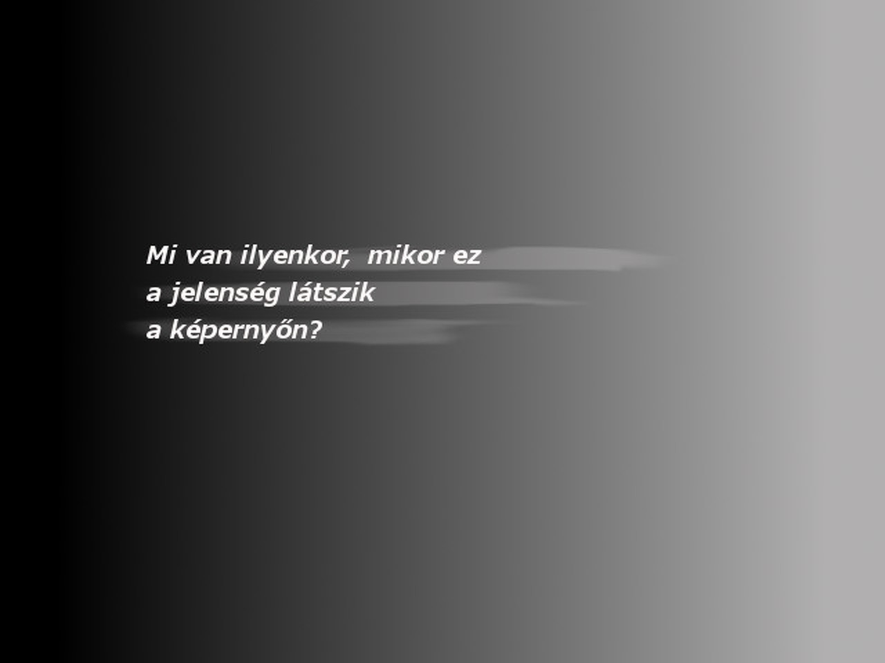

(#) belfi2 hozzászólása Júl 14, 2014 /
ITT 2121 TV2K
Mostanában vettem észre hogy az említett tv elég furán viselkedik. Ha vége van egy filmnek és írja a stáb listát akkor nem fekete az ernyő, hanem balról jobbra , feketéből szürkébe megy át, és a fehér feliratok szellemképesek, illetve fehér elcsúszás van rajta. Megpróbáltam lerajzolni talán így is kiderül mi lehet a baja. (Nem jó a kamerám) Olyan is előfordul mintha kezdene elhangolódni.
Üdv belfi!

(#) kadarist válasza belfi2 hozzászólására (») Júl 14, 2014 /
A G2 Screen segédrácsfeszültség szűrését (kerámiakondenzátor) ellenőrizd és nem árt a 200V-os katódtápot is megnézni.

(#) belfi2 hozzászólása Júl 16, 2014 /
Ezzel kapcsolatban!
Azt hittem meg van a hiba , de úgy látszik tévedtem. A c360 kondi (22u/160V)fel volt púposodva illetve ki volt belőle folyva a elektrolit.A rajzon 47u a kondi értéke.Beletettem egy olyat, erre rosszabb lett mint volt,és a feszültség felszaladt 125 V-ra amit nem is igazán tudok szabályozni.Kicseréltem egy 22u-ra akkor szépen vissza jött 105V-ig. Beállítottam 110V-ra ami kb 5' után felment 115v-ra és nem is lehet lentebb venni.

(#) belfi2 válasza belfi2 hozzászólására (») Júl 17, 2014 /
Hali kadarist!
Hál istennek nem táphiba hanem az , amit írtál!A katódtáp (mégis csak táp) szűrése (10u 160V) szállt el.Kicselétem egy 350V-osra és minden rendben.
Köszi még egyszer!
