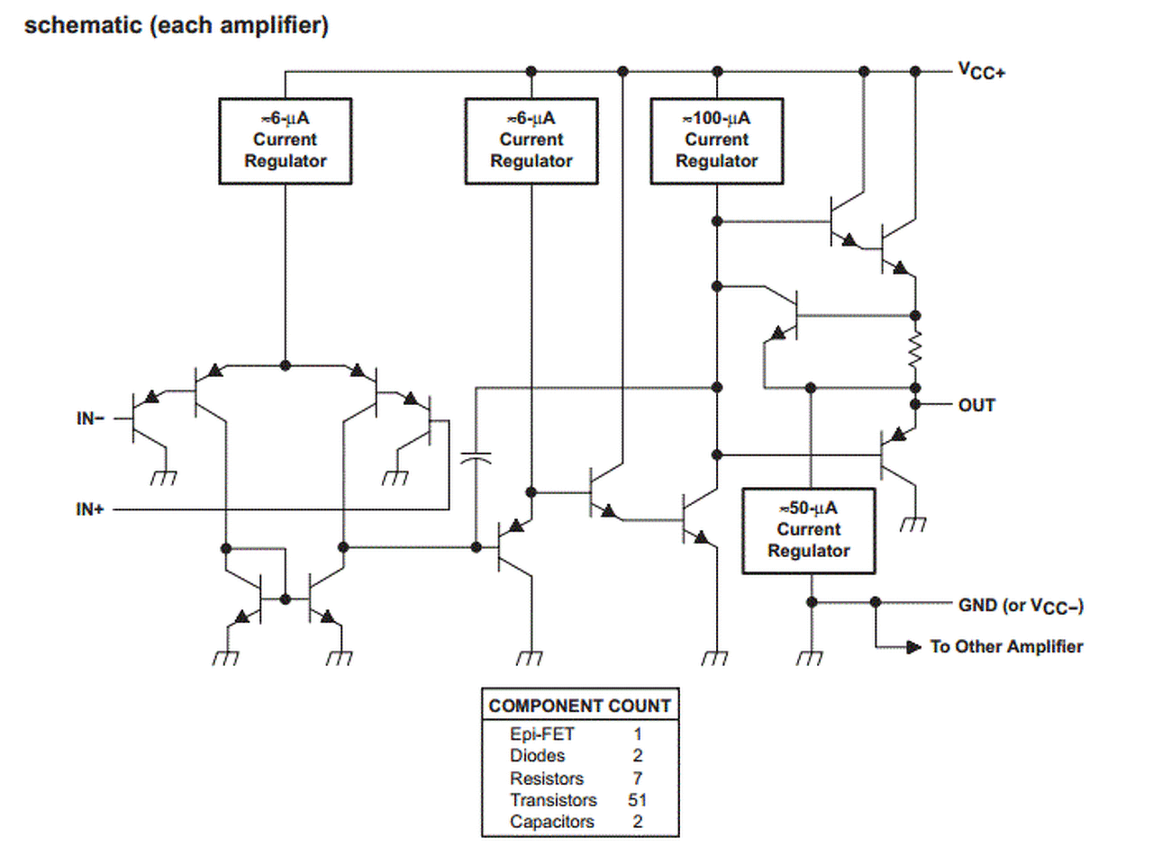

Egy régi hozzászólásodra válaszoltam, műv. erősítők bemeneti offset feszültségének a méréséről volt szó (kattintható a hsz. fejlécében). Megépítettem kb. 100X-osra az erősítést LM358-cal, nem invertáló összeállítással, 100k a kimenetre, vele sorosan 1k a földre, a közös pont pedig vissza az inv.bemenetre. A nem inv. lekötve földre. Megmérem az offset feszültséget a kimenet és a föld között, és 2.6mV-ot kapok csak. Adatlapban 2-3mV van, tehát 200-300mV-ot kellene mérnem. A tápfeszültség 12V. Ha a két bemenetet mérem, akkor 0.04mV-ot (gondolom jó nagy mérési hibával) mérek, amit ha felszorzok 100-zal, majdnem a kimenő feszültséget kapom (mondhatjuk, hogy a multiméterem mérési hibája). A kimenet és az inv. bemenet között kb. 10mV van. Hol hibázhatok vajon? ST gyártmányú IC-ről van szó. Köszönöm. A hozzászólás módosítva: Jún 21, 2014

Ha + 5 mV egyenfeszültséget akarsz felerősíteni, akkor kettős tápot kell használnod mindenképpen, és az offset kompenzálásról is gondoskodnod kell. Ezesetben nem használhatsz egy tápot. Bár gyanítom, hogy ezzel az áramkörrel ezt a feladatot nem lehet megoldani, mert az offset feszültsége (3, max 5 mV) az erősítendő jel nagyságrendjébe esik. Megpróbálhatnád az LM358A típus használatát, ennél az offset feszültség max 1 mV. De még ez is elég necces. A hozzászólás módosítva: Jún 21, 2014

- Az adatlapon az Offset feszültség, nem az IC-d Offset-je, hanem a gyártások átlagos Offsethiba szórása. Ez lehet pozitív és negatív is. Az Offset feszültség, az a feszültség, amit a differenciális bementek közé kell adni, hogy a kimeneti feszültség nulla legyen. De eleve nem féltápfeszültséges üzemmódban, hiszen a kimenetnek is van hibája. Nem lehet negatív értékű, és a nulla feszültséget sem érheti el. - De nem csak Offset feszültség, hanem Offset áram, és bementi áramok is vannak. Ha egyik bementet az 1k/100k osztóra, másikat GND-re kötöd, akkor az erősítő nem azonos ellenállást lát a két bemenetén. Mivel a differenciális erősítőnek van bementi árama, az feszültséget ejt ezeken a bementi forrásellenállásokon. Mivel az nem egyforma, eleve hatására képződik bementi feszültség különbség, ami hozzáadódik, vagy éppen levonódik a bementi Offset hibafeszültség-hez/ből. Tehát ez is bementi hibát okoz és annak polaritása vagy "jó", vagy "rossz" irányú a bemeneti Offset hibához képest. - Ha a kimenet nem képes lemenni nullára (már pedig itt nem képes) akkor nem értelmezhető, mit is mérsz valójában. - Egyébiránt ahogy írják, az 5mV és 100-szoros erősítés, nem pálya az LM358-nak. Ez egy egyszerű lelkületű műveleti erősítő, ami nem DC mV-ok erősítéséhez való. Ha a garantált Offset egy nagyságrenddel kisebb, mint az erősítendő feszültség, akkor is 10% hibát okoz és nem a mért, hanem a mérés végértékre vonatkoztatva.

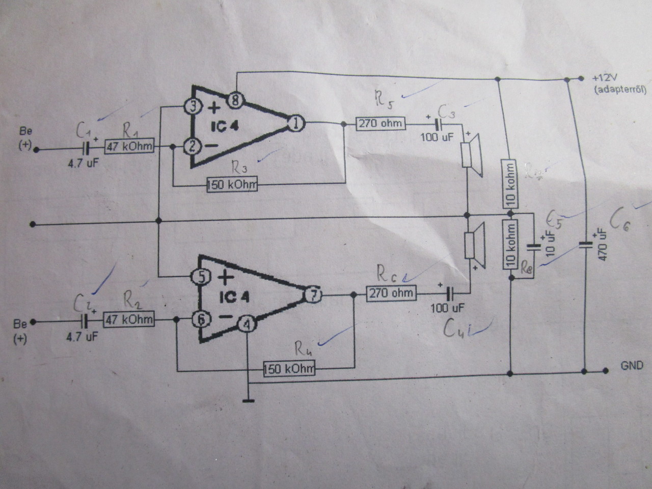

Megépítettem a rajzon levő kapcsolást fejhallgató erősítőnek, működik is rendesen. Annyi összesen a "probléma" vele, hogy túl nagyot erősít, nagyon hangosan szól. Persze amúgy ez nem lenne gond, csakhogy ehhez nem jár majd hangerőszabályzó, egy hangrögzítő berendezésbe kerül monitor céllal (és az előlapot nem akarom megfúrni a hangerőszabályzó miatt). Szóval úgy gondoltam, hogy egyszer beállítom a saját fejhallgatómhoz, aztán nem is igen kell majd hozzányúlni. A kérdésem az lenne, hogy ehhez mindenképp elé kell kötnöm majd két potmétert hagyományos hangerőszabályzóként, avagy a 150k-s visszacsatoló ellenállások módosításával is lehet csökkenteni a kimeneti szintet?
Hello! Az erősítését az R3/R1 illetve az R4/R2 határozza meg. R1 és R2-őt nem célszerű változtatni, mert a bementi kondival felül-áteresztő szűrőt alkot. Marad az R3 és R4. Ha ezt csökkented, csökken az erősítés.
Köszönöm a választ, akkor oda fogok tenni két trimmert a fix ellenállás helyett. Viszont, felmerült még valami.. Most még a labortápról járatom, aminek a GND-je független a lejátszótól, amiről a jelet kapja. Viszont, amint beépítem a készülékbe, a 3-5 lábak is a földpontra fognak kerülni, szóval rögtön annyi a szimmetrikus táplálásnak.. Ez megoldható egyáltalán, vagy akkor másik kapcsolást kell keresnem? (5218-as IC van benne, valami régi magnódeckből származik.)
Nem kell másik kapcsolást keresni. A hangszórók negatív pontját, a GND-re kösd. ekkor vezérelhető a kapcsolás bemenete a GND-hez képest. A két 10kohm és 10µF közös pontjára csak az IC 3-5 lába legyen kötve. Máshova ne kösd.
Köszönöm! Amúgy bennem is felmerült ez a megoldás, csak így meg azt nem igazán tudom, mi előnye lehet a rajzon levő megoldásnak, amiért nem a megszokott bekötést (közös testelés) használták..
Nem tudom, de hadd ne én találjam ki annak a gondolatát aki lerajzolta. Egyébként sem korrekt a dolog, a hangszóró áramok rángatják a bementi feszültséget. Valahol kínjukban alkalmaznak ilyen virtuális GND kapcsolást, de ott két nagy kondi közepét állítják be féltápfeszültségre egy osztó segítségével. De attól hogy működik, nekem az sem tetszik, nem korrekt műszaki megoldás.
