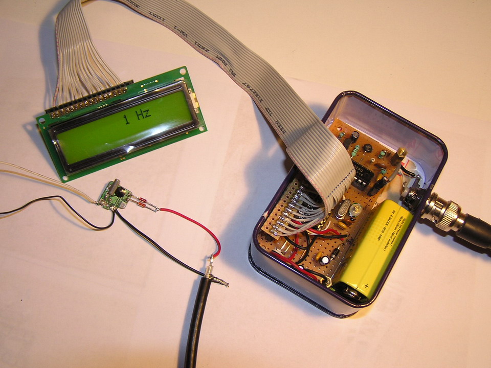

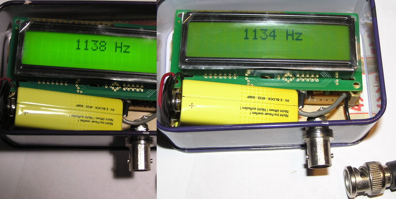

(#) ccs hozzászólása Jan 14, 2008 /
Látom régen volt már itt az utolsó hozzászóló.
Megépítettem a vicsys féle frekvenciamérőt. Köszönet a kapcsolásért és a hex-ért. A 47k-s ellenállást én is felhúztama +5V-ra.
A panelt úgy készítettem, hogy az LCD méretével megegyező legyen (ja,,, itt kérdezném meg : miért kellett kétsoros LCD ?) és a kijelző a panelra illeszthető.
Első beüzemeléskor tökéletesen indult, csupán egyetlen szépséghibája volt(van), hogy jel nélkül is 2000-3000 Hz között mért, összevissza. Aztán bezártam egy fémdobozkába, de így is 1000-2000 Hz között jelzett.
Próbáltam egy fémlemezkét becsúsztatni a kijelző és a panel közé, de semmit nem csökkent a kijelzett érték...

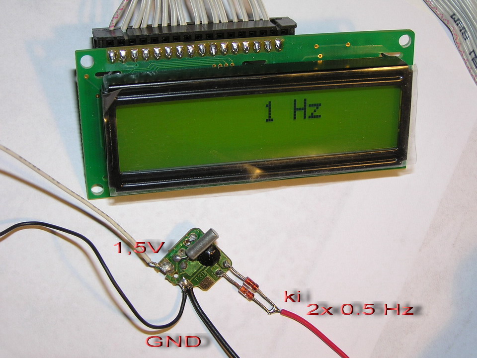

Majd gondoltam egyet, tákoltam gyorsan egy patch kábelt az LCD és a panel közé. Amint a kijelző kb 10cm-re került a paneltól, minden tökéletes lett. Nem jelzett értéket.
Próbaképpen ráakasztottam egy kvarcóra belsőt, állítólag ez az egyik legjobb 1Hz-es időalap.
Szerintetek mit tegyek, hogy a panelraültetve is tökéletesen működjön a műszer. ?
(#) bbatka válasza ccs hozzászólására (») Jan 14, 2008 /
Szerintem az LCD kijelzőjének valami órajele.
Még az is megfordult a fejembe hogy az egész szalagkábelt le kéne árnyékolni valahogy, ha másnem az UDMA66 szalagkábelt használni. (minden második vezeték GND)
(#) ccs válasza bbatka hozzászólására (») Jan 14, 2008 /
Félrenézted.
Ha szalagkábelen van és kissé távol a nyáklemeztől akkor tökéletesen műxik.
Akkor vannak hamis értékek, ha a panelra csatlakoztatom a tüskesort.
Aha. Akkor az LCD a bűnős. Valahogy fémlemezzel el kell szigetelni a bemeneti erősítőtől. Horganyzott lemezből csinálnék egy lapos dobozkát az LCD hátuljára és csak egy furat lenne rajta, amin kijönnek a vezetékek vagy a tüskesor.
