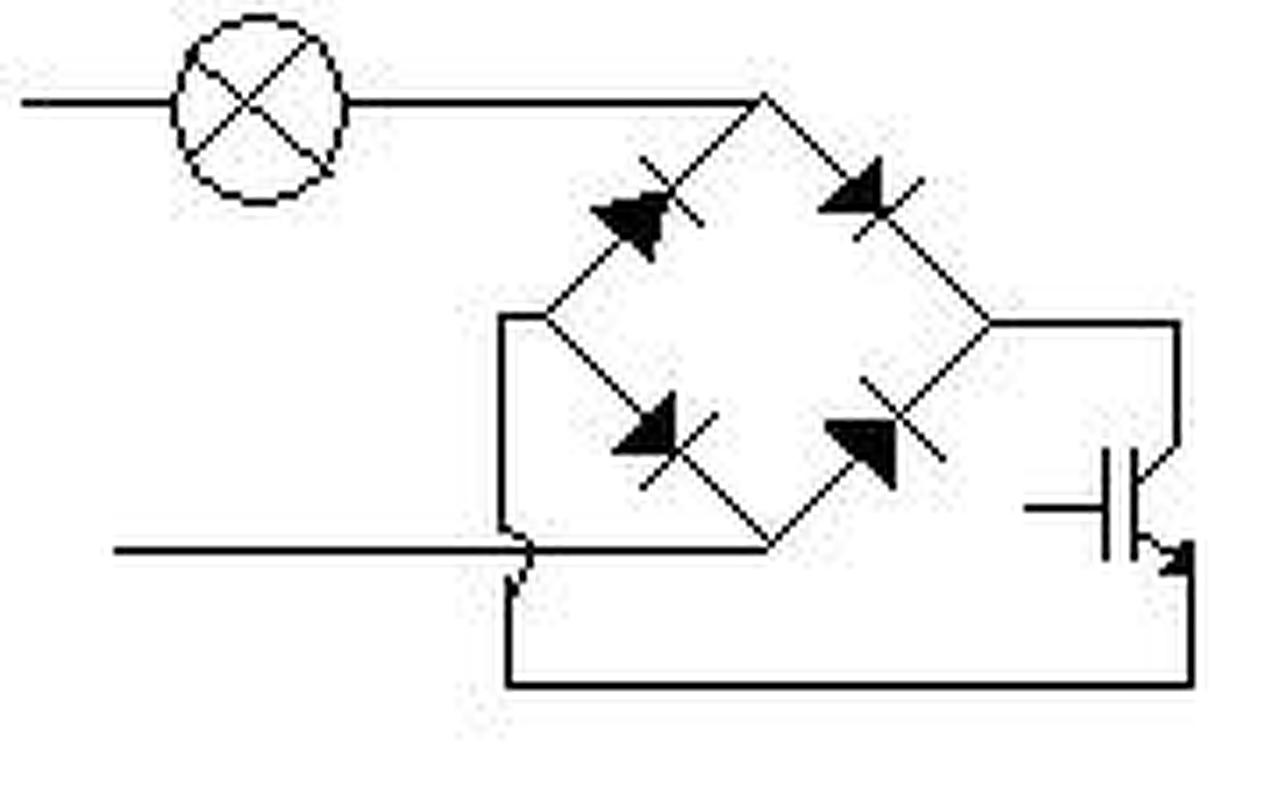

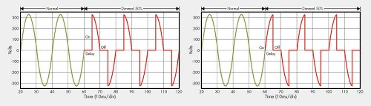

(#) jym válasza pompidu hozzászólására (») Jún 25, 2014 /
A csatolt kép bal vagy jobb oldali részére gondolsz ?
Imi.
(#) Orbán József válasza jym hozzászólására (») Jún 25, 2014 /
A jobb oldali fázishasításhoz jófajta triak kell.
Mert itt azzal - triak - hasogatnának a motor végett.
A hozzászólás módosítva: Jún 25, 2014
(#) jym válasza Orbán József hozzászólására (») Jún 25, 2014 /
A jobb oldali verzió-hoz IGBT-t (vagy MOSFET-et) használnak. A váltókörben sorban bent fogyasztó, aztán át a graetz-en, így az IGBT mindig egyent kap. Szóval egyenáramú szaggatóval is lehet váltót dimmelni. Sőt, így még szinusz burkolt PWM-et is lehet készíteni (azt nem tudom, hogy ehhez mit szól(na) a motor).
Imi.
Azért írtam, amit. Olyan egyszerű megoldásra van szerintem szükség, ahol árban, kivitelben a triakos megoldásnak nincs párja.
